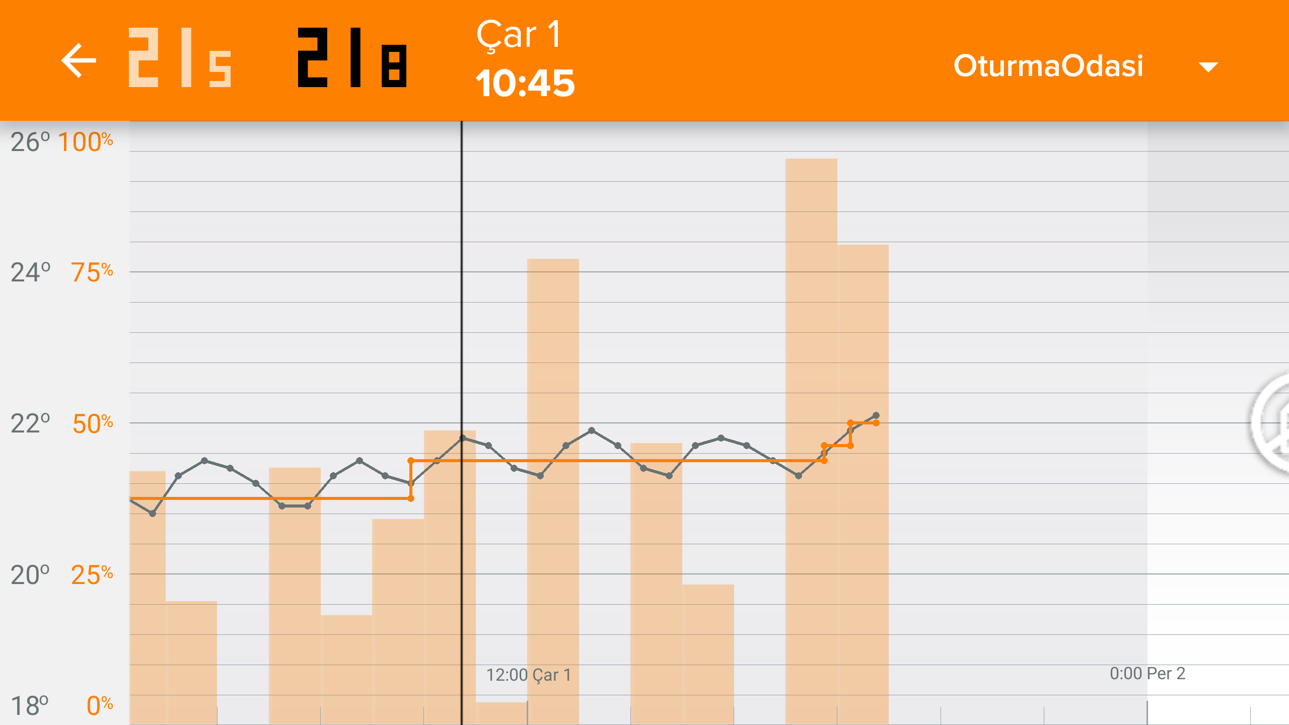

Arkadaşlar merhaba, konuyu uzun zamandır takip ediyorum, bu hafta bende Netatmo sahibi oldum, n11 üzerinden 675 TL'ye temin ettim, 2 yıl Vaillant garantili Homekit desteklemeyen model.
Set ayarlarım (hassasiyet -+0.2):
01:30 - 10:00 21.0 derece
10:00 - 18:30 21.5 derece
18:30 - 01:30 22.0 derece
Oturduğum bina 5 yıllık, dıştan yalıtımlı, kombi Demirdöküm Atron, kollektörlü sistem, Daire net alanı 110 m2 civarı, salonu kullanmıyorum kapalı durumda, salon kapalı ve balkon hariç halde net alan 75 m2 civarı.
Isıtmaya çalıştığım alan net 75 m2 yani. Daire güney ve batı cepheli, ancak arka cephe olması sebebiyle kısa süre güneş alıyor, dairede 1 metreden biraz fazla çıkma var ve alt kat komşum evinde ısıtma sistemi olduğunu sıklıkla unutuyor :)
Kullandığım alanların petek boyları şu şekilde :
Oturma odası : 1600*600 dd plus
Yatak odası : 1200*600 dd plus
Çocuk odası : 800*600 copa konveks
Mutfak : 800*600 copa konveks
Antre : 700*600 copa konveks
Banyo: havlupan
Bu koşullarda kombi su sıcaklığını 65 derece yaptığımda ev netatmo set değerlerine makul sürelerde ulaşıyor ama ulaştıktan sonra tekrar devreye girme süresi yaklaşık 1 1.5 saati bulduğunda petekler buz kesiyor, su çıkış sıcaklığı 65 iken dönüş suyu sıcaklığı 54 derece oluyor. Petekleri biraz daha uzun süre sıcak tutmak için düz mantıkla kombi su çıkış sıcaklığını 55 dereceye ayarladım dönüş suyu sıcaklığı 42 dereceye düştü ancak ev Netatmoyu set ettiğim sıcaklığa ulaşamadan kombi stop yapıyor, Netatmo kombiyi ateşleme pozisyonunda gösteriyor ama kombi çalışmıyor. Hassasiyet 0.2 olmasına rağmen +0.3 stop yapma durumu da mevcut ancak - 0.2 konusunda sıkıntı yok altına düşürmüyor.
Mevcut kombinasyonlarım ve Netatmo setlerim düşünüldüğünde petekleri en azından ılık tutacak şekilde kombi su sıcaklığını hangi değerde tutmamı önerirsiniz

Hocam öncelikle hayırlı olsun doğru seçim netatmo. Hassasiyeti kesinlikle 0.1 olarak seçin, eviniz güney cephe ve yalıtımlı seçtiğiniz set sıcaklıkları yüksek değil, bence kazan sıcaklığını 55 derece yapabilirsiniz. Bunları yaparsanız ısıtma işini birazdaha yumuşatıp daha sık devreye giren bir kazan olur. Ama öğrenme sürecinde olduğu için yapacağınız değişiklikler süreyi uzatacaktır
Öğrenme gerçekleşip ileri düzey menü açıldığındada en düşük ısıtma süredinide en fazla 3 yaparsanız petekleriniz nerdeyse hiç soğumaz

kombi yoğuşmalımı, yoğuşmasız mı?
Bu mesajda bahsedilenler: @cr4n1um
6 yıl (80 mesaj)
- Yoğuşmasız hocam, hermetic kombi. 20.210 kcal/h.
- OT'yi öğrenme modu açık şekilde uzun süredir kullanan arkadaşlar optimize edilmiş bekleme süresini görebiliyor musunuz? Bende Bugün itibari ile evin bekleme süresince optimize edilmiş olarak görünüyor ama sure bilgisi yok, grafikte okumaya çalıştım ama varsayılan 30 dk'lik bekleme süresi ile arasında çalışma süresi ve sıklığı bakımından bir fark göremedim.
- Öğrenme modu açık şekilde belirttiğim set değerlerinde kombi iki gün için, günlük ortalama ~8 m3 gaz tüketti, OT'siz düzende kombiye müdahale ederek kendim bu sıcaklıkları yakaladığımda günlük tüketimim ~6 m3 idi. Aradaki fark bence yüksek, bu farkı öğrenme sürecinde rampa hesaplarına mı bağlamalıyım? Yoksa günlük programım ve kombi sıcaklık ayarlarında bir hata mı yapıyorum?

Yoğuşmasız kombiler yüksek sıcaklıklarda daha verimli çalışıyor 55-65 arasında çalıştırmanız daha iyi. hassasiyet ayarını ileri seviyede zaten kendi belirliyor seçme şansımız yok.
Tüketiminizin artması bence eskiye göre evi daha fazla ısıtmaya başlamışşınızdır , yoksa kombi aynı kombi ev aynı ev.

Hocam evin ortalama ısısı OT kullanmadığım duruma göre değişmedi ki. Gün içerisinde 21 - 21.5 derece sıcaklıklar için kombiyi 40 - 45 derecede, 22 derece için 50 - 55 derecede çalıştırıyordum, bu şekilde 6 m3 tüketiyordum. Bu oda sıcaklıkları için elle ayarladığım zamanlar ile OT'yi programladığım zamanlarda aynı sayılır. Yani evi daha yüksek ısıtmaya çalışmıyorum, aynı ısıda kalıp tasarruf etmeyi planlıyorum. Bu yüzden öğrenme modunun denemelere yapması yüzünden yakıtta artma olduğunu düşünmeye itiyorum kendimi :)

Hocam bu süre her kullanıcıya göre değişir malumun, evin o anki iç sıcaklığına, dış sıcaklığa ve çıkaracağı set değerine görede değişir buna çok takılmayın bence, bi önemi yok. Aşağı yukarı istediğiniz saatte programdaki set değerini yakalayacaktır.
Kastınız buysa eğer hiçbir yerde bu süreyi göremezsiniz ancak verilerden takip edebilirsiniz kazanı ne zaman açtığını
Cihaz öğrenme sürecindeyken müdahele etmemenizi tavsiye ediyorum en güzel optimizasyonu yapacaktır merak etmeyin

O zaman kazan sıcaklığını 45 derecelere çekip birde öyle deneyin
