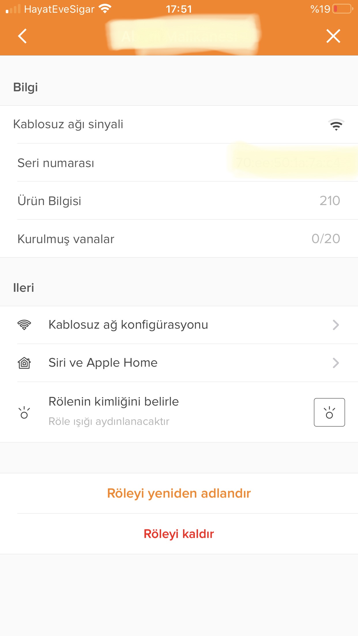

Güncelleme geldi sürüm 210’a yükseldi oda termostat ekranı silik görünüyordu sanki o da iyileşmiş yada bana öyle geliyor.

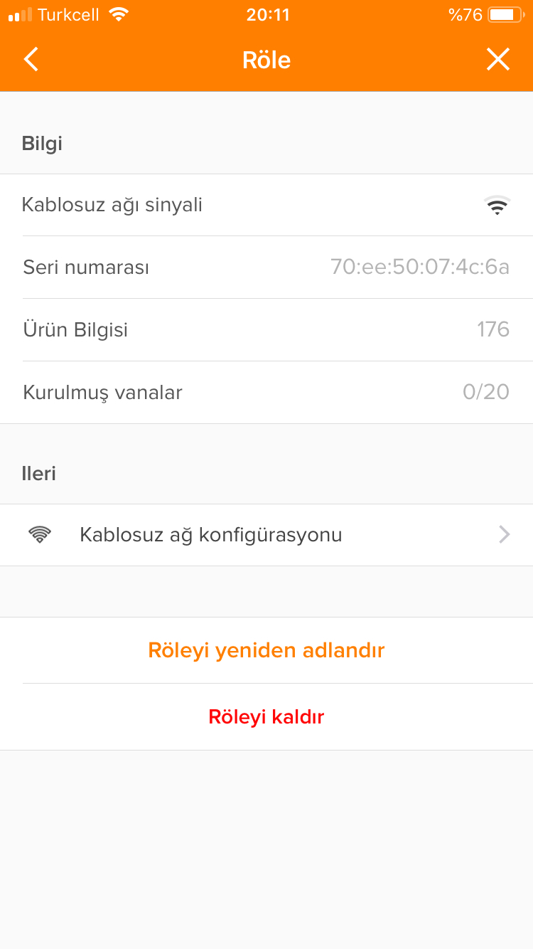

Herkese merhaba bu ara roleyle çok fazla baglanti problemi yaşıyorum, arada sicakligi kontrol etmek için girdiğimde role ile bağlantı yok diyor ancak odadaki unitede herhangi bir kopma veya bağlantı hatası görünmüyor benzer sorun yaşayan var mı?
6 yıl (2410 mesaj)
Hocam bende de oluyordu kombideki alıcıyla biraz oynadım düzeldi ayda 1 kere anca oluyor artık

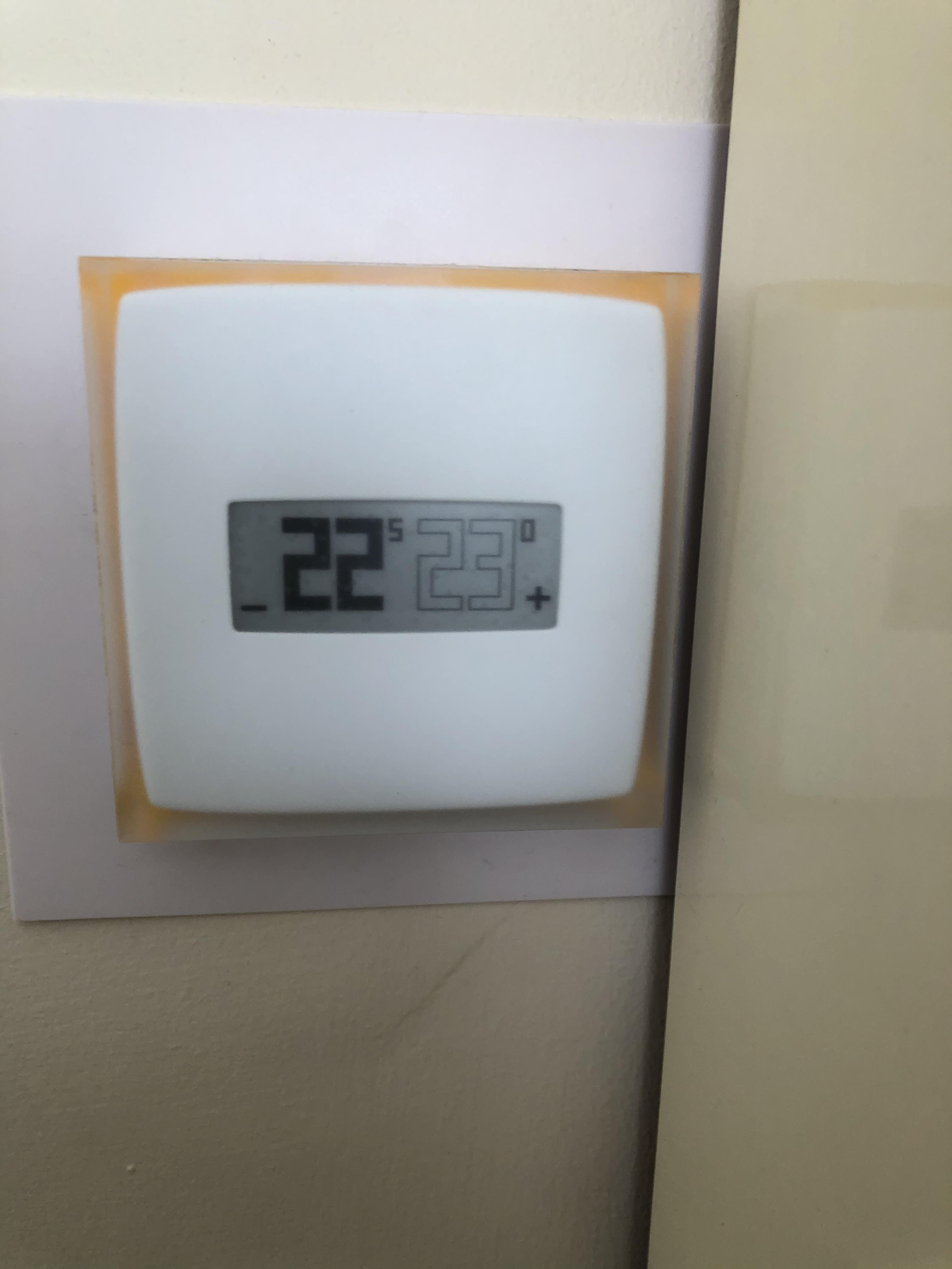

merhabalar termostat 24 e ayarlı oolmasına rağmen çalışmaya devam ediyor. muhtemelen birazdan duracak ama oda ısıda 24.5 i bulacak. bu durum sizde de oluyor mu?
