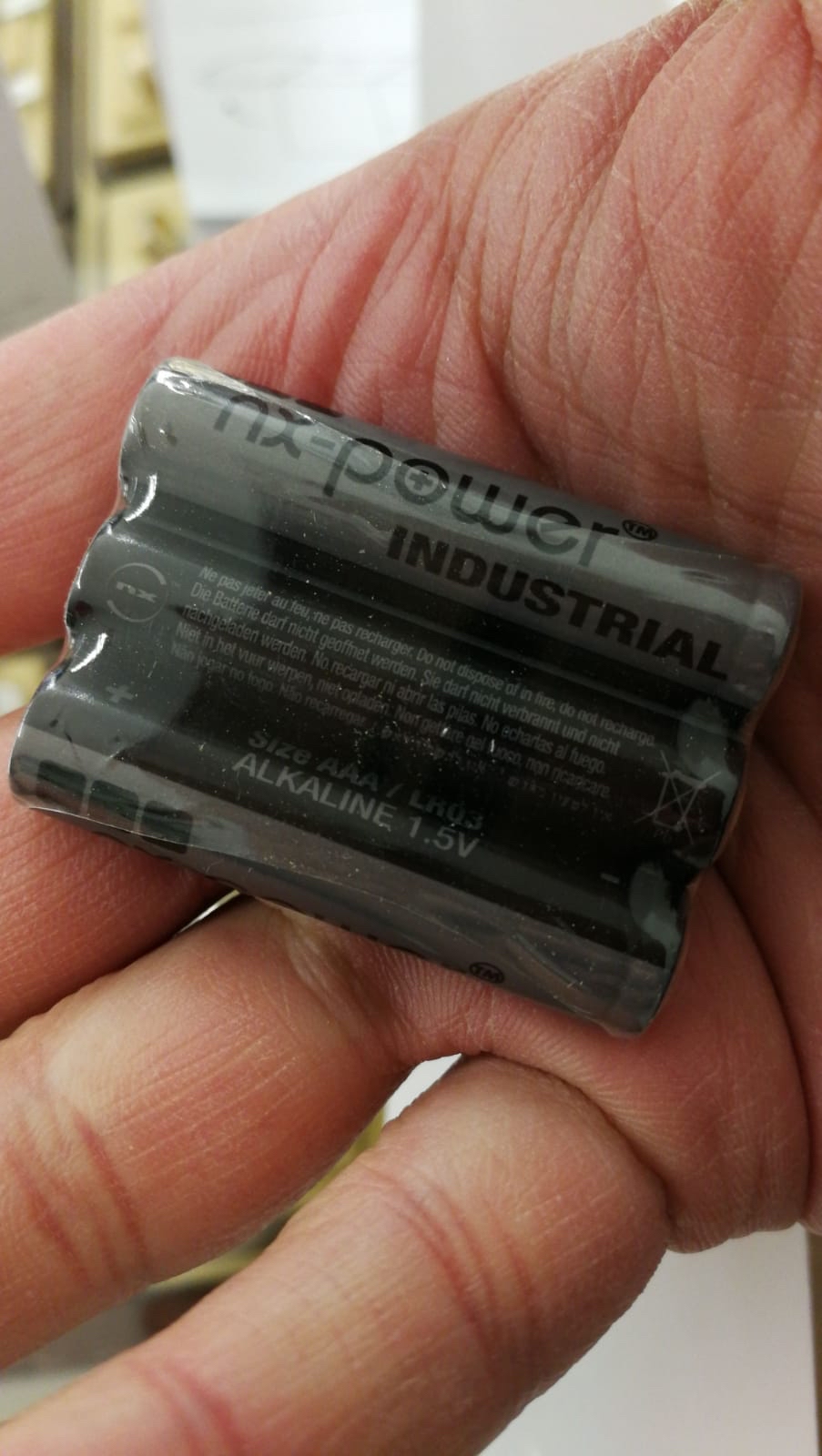

Piller içinden çakanlar, öğrenmeyi 0.1 hassasiyetle yaptırdım
Bu mesajda bahsedilenler: @kayıboyu11
Bizden dandik bilinmedik marka pil çıktı migo ve netatmoda, eğer sendekilerde öyleyse derhal değiştirmeni tavsiye ediyorum, duracel in en iyisinden tak hocam, içinden çıkanlar akma yapıyor cihazın çöp olabilir
Kötü pil cihazı aptallaştırıyor
Bu mesajda bahsedilenler: @Mustaka89
Tamamdır hocam deneyeceğim
Kutudan çıkan piller bunlardı, akma yapanlar
Aynen bu var hocam içinde ama sapıtma yapmaz bunlardan dolayı diye tahmin ediyorum
