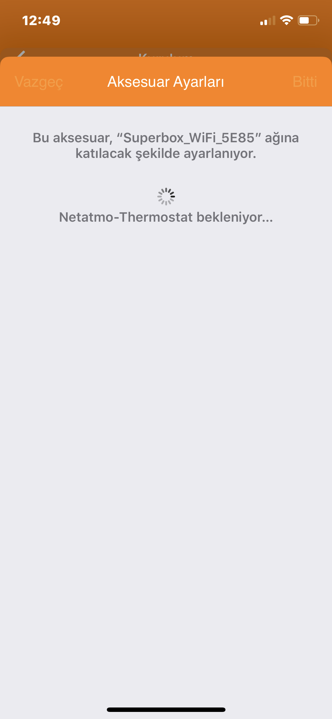

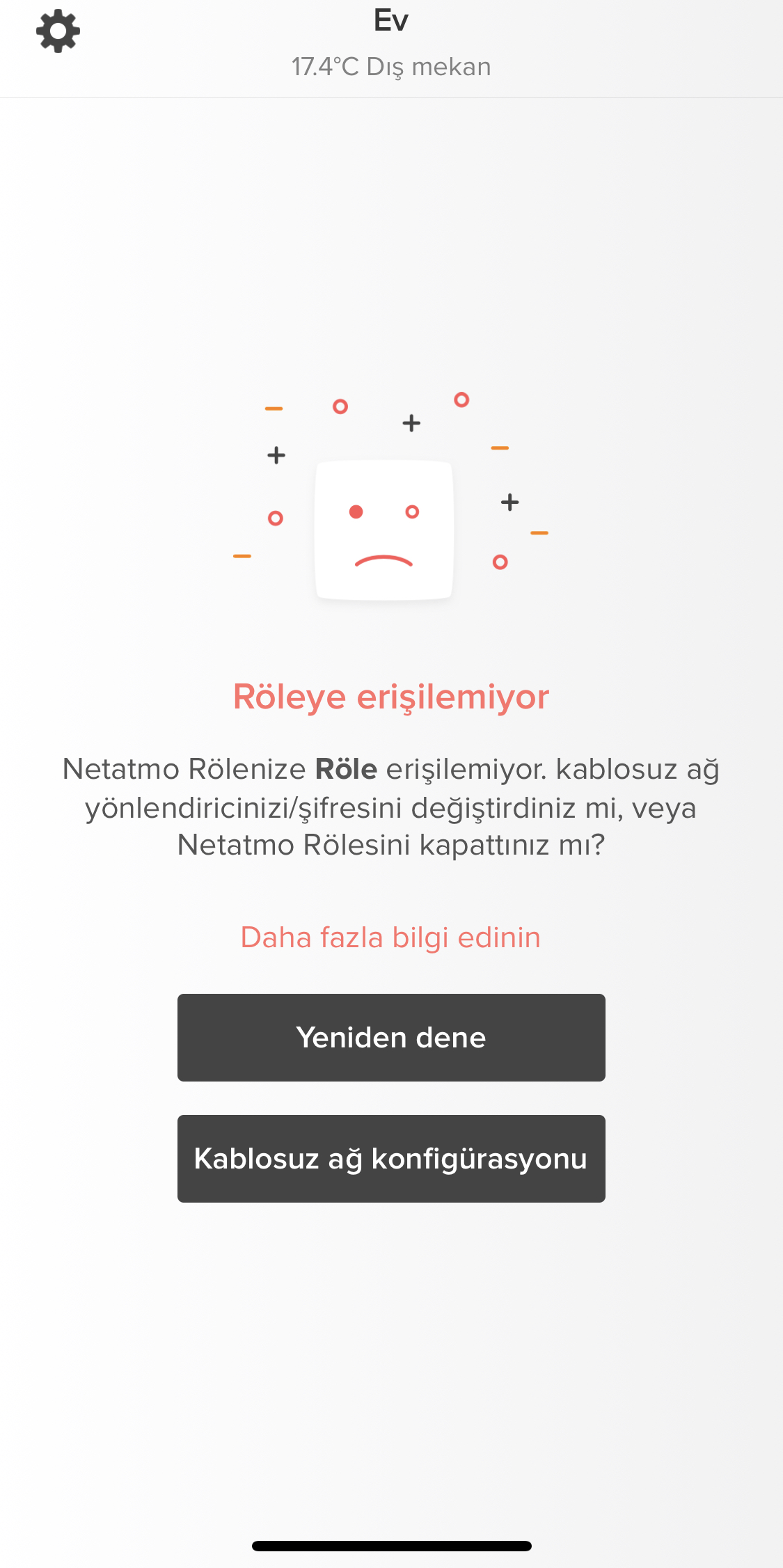

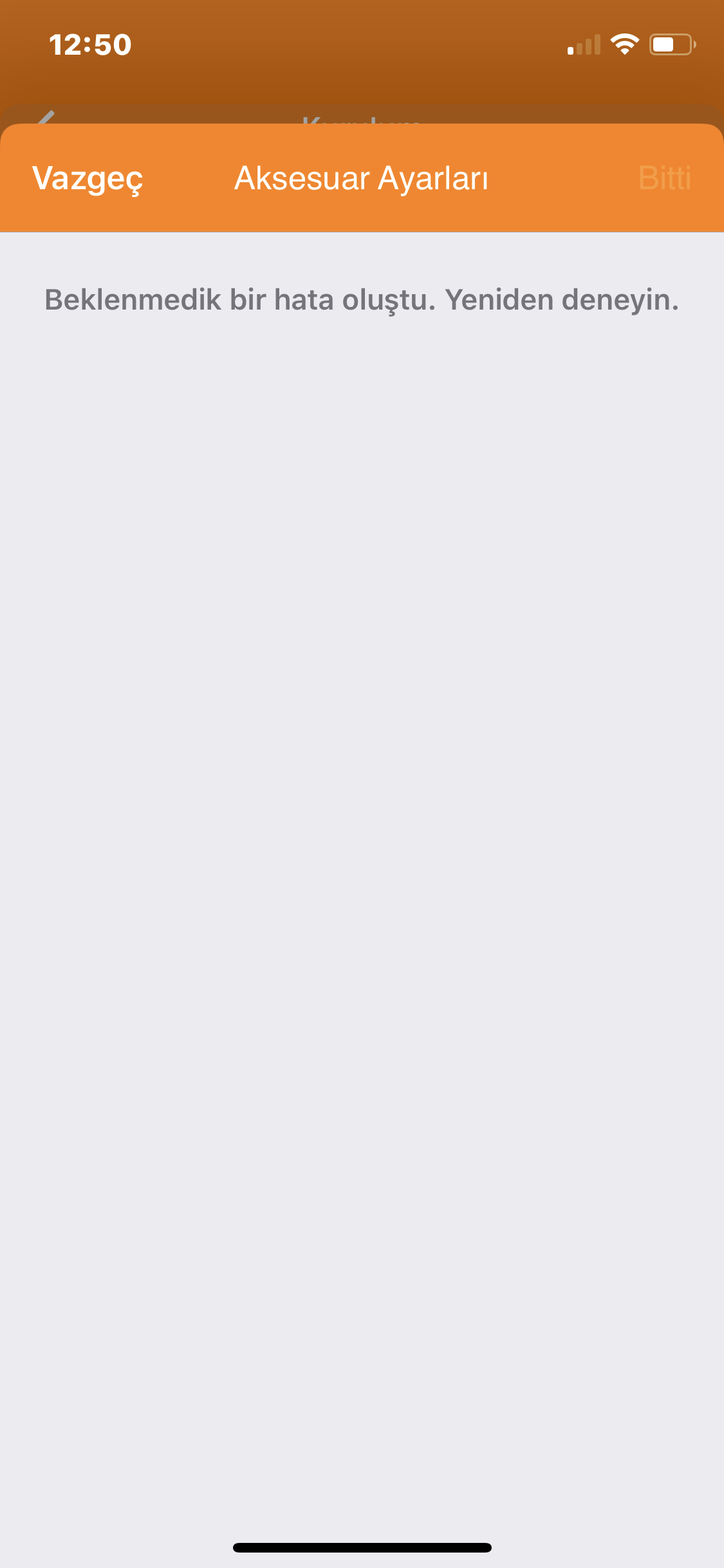

Arkadaşlar bilgili arkadaslardan destek istiyorum modem sürekli kopma problemi olduğu için roleyi sildim, tekrar kurmaya çalışıyorum ama sürekli aşağıdaki uyarıları alıyorum ve 6-7 defa denememe ragmen kuramdim , ilk aldigimda tek seferde kurulmustu.

Üstat modemle arasındaki mesafe sanırım biraz uzak modemin yerini az değiştirebilirsen değiştir. İkinci bir ihtimal modem 5 ghz modunda değil dimi? 2.4 daha sağlıklı
Bu mesajda bahsedilenler: @Quattro16

Mustafa bey cevap icin tesekkurler, kombinin yanindan sinyal arttirici var. Sorunu soyle cozdum modemin ara yuzune girip tanimli cihazlardan termostati kaldirdim, modemin ismini degistirdim sorun simdilik cozuldu kopma problemide simdilik yok, ancak bu problemin guncelleme sonrasi ciktigini dusunuyorum.
Roleyi silince malesef kayitli tum programlar gitti ,roleyi don korumaya aldim artik ogrenmeyide tamamlayamacak kışa kadar uykuda anlayacaginiz
