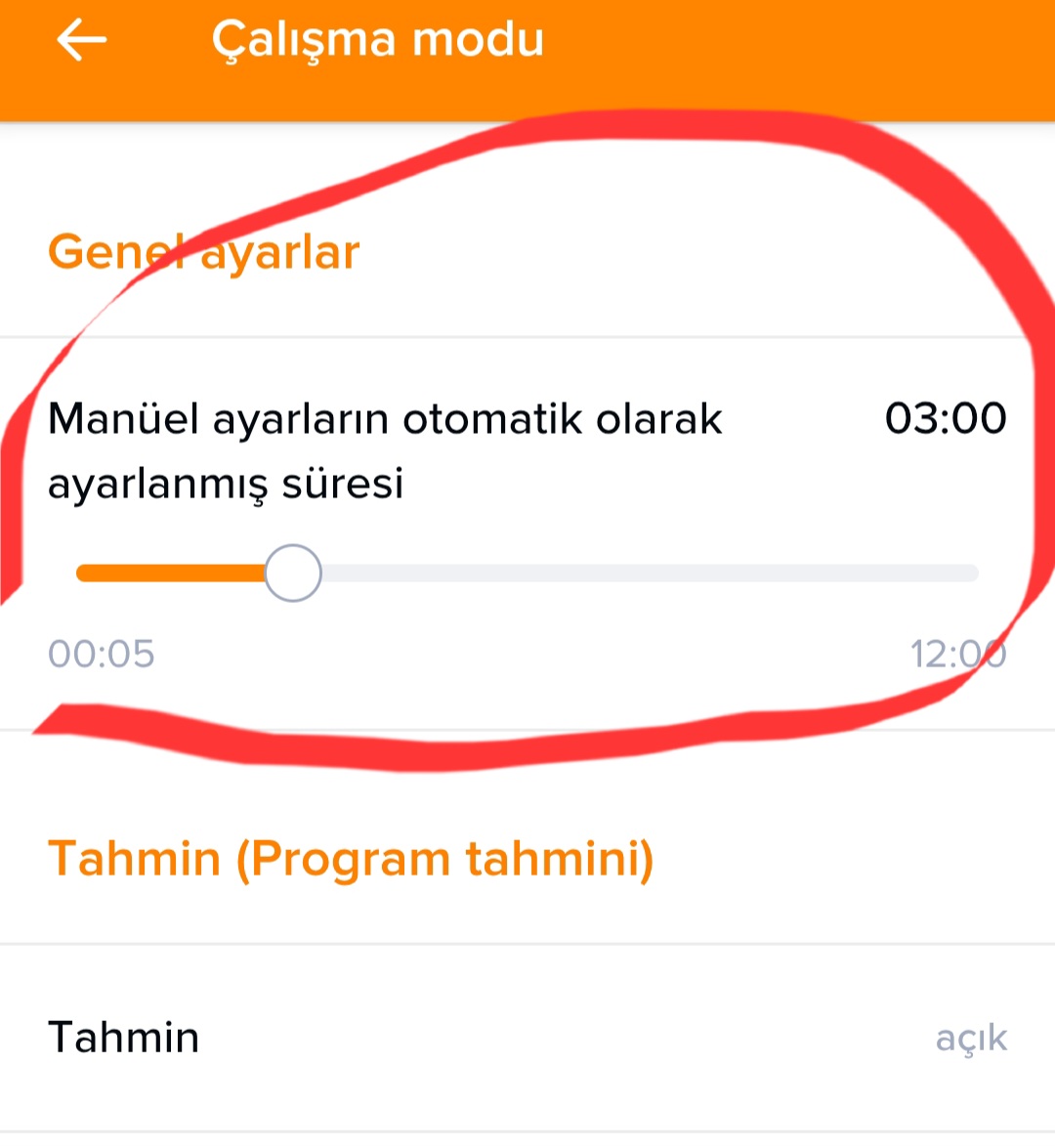

Alt tarafta bulunan sekmelerden en sağdaki çark (ayarlar) > Evimi Yönet > Değiştirmek istediğiniz cihazı seçin > açılan pencerede 3 noktaya basın > Doğru sıcaklık
Manual bir sıcaklık isterseniz( örneğin sizin takviminize göre sıcaklık 23 olması lazım ama siz üşüdünüz manuel 25 derecede dursun istiyorsunuz) orda ayarladığınız saat kadar manuel çalışır sonra tekrar otomatik takviminizde kaç derece olması gerekiyorsa ona çeker.

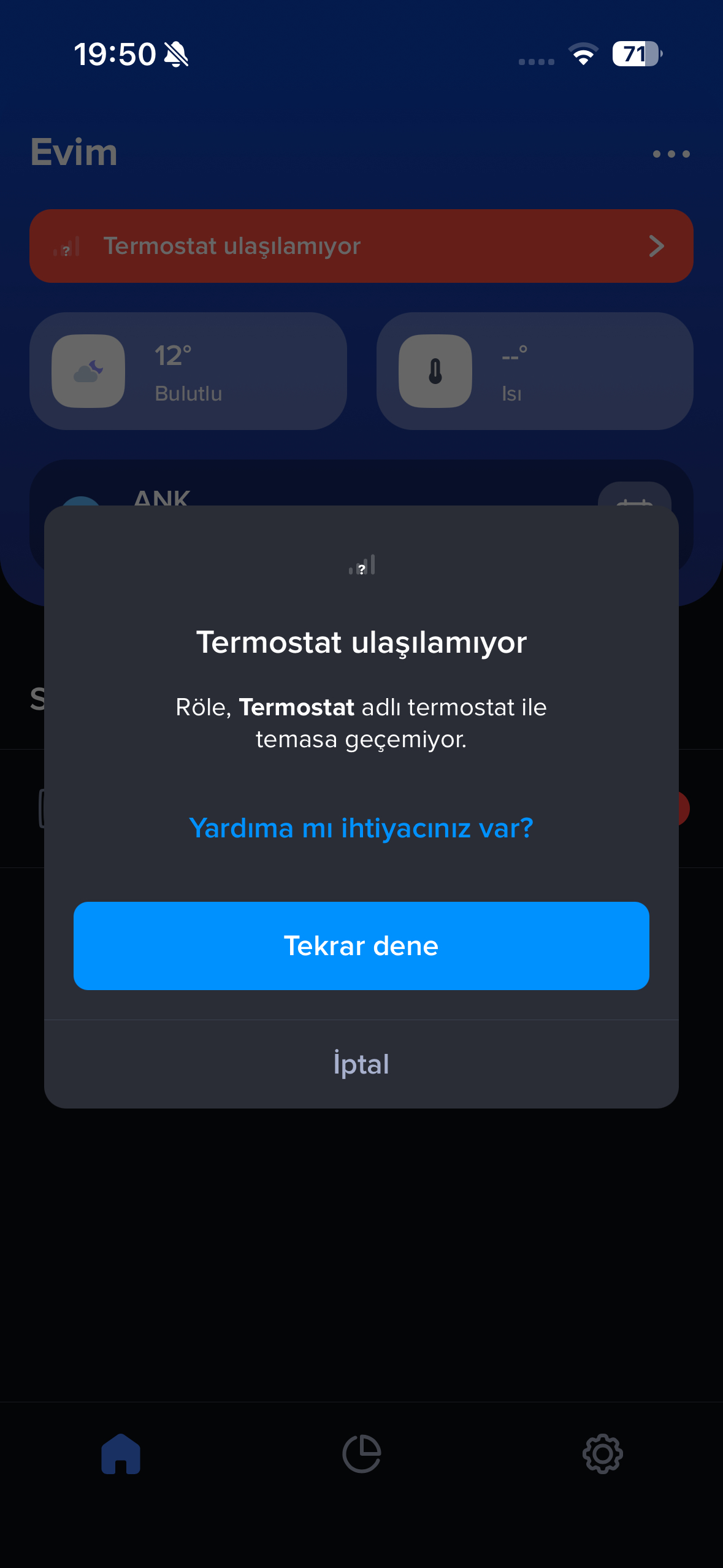

Merhaba arkadaşlar Şöyle bir hata alıyorum, nasıl çözebilirim yardımcı olabilecek birileri var mı? Termostatın ekranında donmuş vaziyette. Yani son oda sıcaklığını gösteriyor. Pilleri çıkartıp bekledim ama yazılar gitmedi. Yeni pil taktım gene aynı şekilde duruyor ekran.
Bulamadım. Yani bir kaç yöntem denedim internetten bulup ama termostat ekranı bana mısın demiyor. Röleyi resetleme yöntemi anlatılmış kendis sitesinde. Onu da yaptım ama çözüm olmadı. Netatmoya mail attım bakalım ne zaman cevap verirler. Twitterdan yazdım birde oradan kısa sürede dönüyorlarmış..
Seri numarasını belirterek destek kaydı açın. Serverdan halledecekler. Bir nevi ban gibi birşeymiş araştırdığım kadarıyla. Support halledebiliyor bir tek.

Merhaba arkadaşlar
