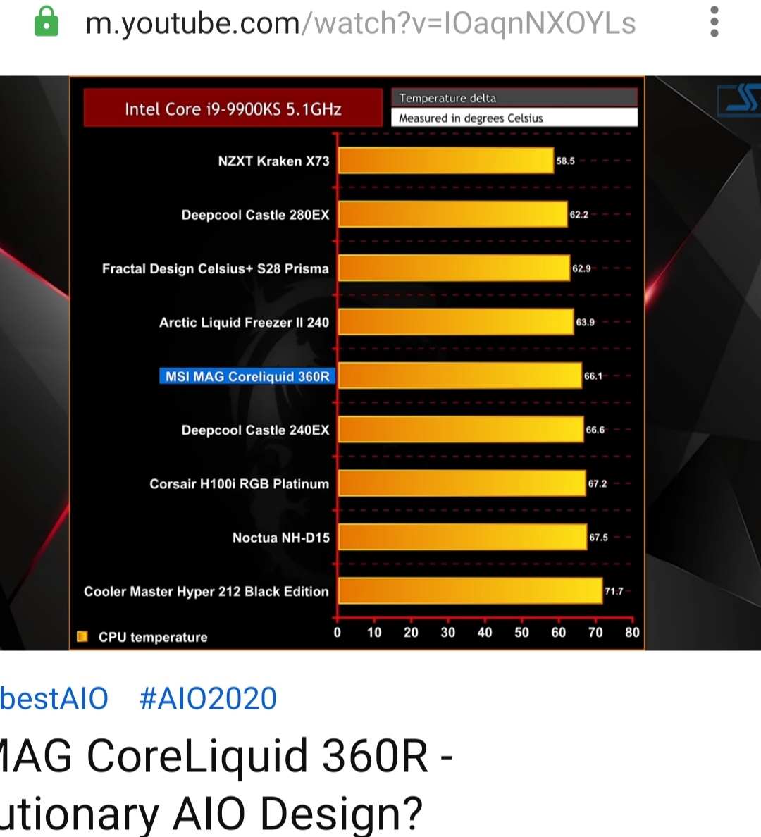

Arctic freezer ii varken, msi corsair gibi Asetek'e ürün yaptırıp sıfır mühendislik ile üstüne marka çakan soğutucuları almayın dostlar.
240mm arctic freezer i...
240mm arctic freezer ii = 360mm ortalama aio.
38mm arctic freezer ii kalınlığı (sadece radyator). Sıradan radyatör 28mm.
