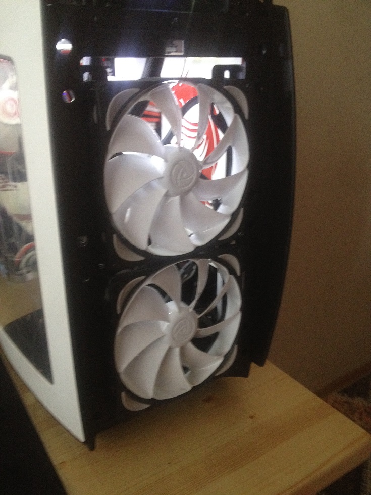

Merhaba arkadaşlar Nzxt Manta tabanlı mini itx sistem kurdum.Youtube'dan izlediğim modifiye videolarının da verdiği gazla ben de yapabilirim dedim ve başladım işe Kasa kendi başına zaten çok güzel ben de kasanın içine ufak bir mod çektim kendi zevkime göre.Öncelikle şunu söyleyeyim her ne kadar çok ufak da olsa yaptığım modifiye baya zamanımı aldı.Çalıştığım için akşamları eve geldiğimde yaptım tüm işleri 4 ayrı günde 5-6 saat toplamda 20 saatten fazla bir zamanımı aldı.Fakat malzemeleriniz hazır ve boş bir gününüz varsa 1 günde halledebilirsiniz.Tabi yaptığım ilk modifiye olduğu ve acemi olduğumu da göz önüne alırsak normal bir zaman harcadım diyebilirim.Benzer bir mod yapmak isteyenler için bol resimli anlattım.Umarım beğenirsiniz.
Malzemeler sprey boya, zımpara, kağıt bant, pleksi, büyük etiket (iş yerinde kullandığım yön etiketlerinin kenarlarını kullandım.Siz nereden bulursunuz inanın bilmiyorum )
, çift taraflı bant, makas,404 yapıştırıcı ve cımbız
İlk önce fanları ve sıvı soğutmanın cpu bloğundaki parçaları boyaya hazırlamak için zımparaladım en ince yerine kadar ve baya bir zaman aldı.Sonra nemli tüy bırakmayan bir bezle (ki boya yapınca o tüyler baş belası oluyor) temizleyip ardından kapanması gereken yerleri kağıt bantla kapattım.Astar niyetine ilk kat, yarım saat 45 dakika bekledikten sonra ikinci kat ve bir yarım saat 45 dakika bekledikten sonra da 3. kat spreyi yapıp fan ve cpu parçalarının boyasını bitirdim.Başta mantanın kendi içinden çıkan fanları boyadım ama zımpara atarken fanlardan birinin kanadını kırınca daha sonra bir adet af120 ve noiseblocker'in 14cm'lik fanları ile değiştirdim.
< Resime gitmek için tıklayın >< Resime gitmek için tıklayın >< Resime gitmek için tıklayın >< Resime gitmek için tıklayın >< Resime gitmek için tıklayın >< Resime gitmek için tıklayın >< Resime gitmek için tıklayın >< Resime gitmek için tıklayın >< Resime gitmek için tıklayın >< Resime gitmek için tıklayın >< Resime gitmek için tıklayın >
Sıra ekrankartı backplate ve kasa da ssd'lerin boşalttığı yeri kapatmak için Msi'nin Dragon logosu yapımına geldi.Beni en çok yoran ve zamanımı en çok alan yer burasıydı.Öncelikle logoları ve yazıları nasıl yapayım diye baya kafa yordum.Acemiyiz ya hiçbir şey bilmiyoruz.Resimde de göreceğiniz üzere monitöre kağıt yapıştırıp logo ve yazıları bu şekilde kağıda çizdikten sonra keserim diye düşündüm ama logoyu çizdikten sonra kağıdı monitörden çıkarınca hayal kırıklılığı ile beraber yanıldığımı anladım .Bu yüzden çıktı ile işi halledeyim dedim ama bu da kolay değildi ölçüleri nasıl ayarlayacağım derken google amca yardıma koştu.A4 kağıdının ölçüleri ile piksel-cm dönüştürücüyü kullanarak ölçüleri paint ile helledip tek bir a4 kağıdına sığdırdım ardından pijamalarla çıktıyı almak için internet cafenin yolunu tuttum (siz bu logo ve yazıları etikete basabilirseniz daha iyi olur hatta reklamcılarda bunları direk şekil olarak çıkartttıklarını duydum böyle birşey yaparsanız çok daha iyi olur yani direk yapıştır boya) A4 kağıdına bastığım şekilleri makas ve falçata yardımıyla kesip 404 yapıştırıcı yardımıyla üzerine etiket yapıştırdığım pleksiye yerleştirdim.Gerisi falçata yardımıyla etiketin fazlalıklarını çıkarmaya kalıyor (bu da baya zaman alıyor demedi demeyin ) son kısım boyama.Bunu da aynı fanları boyadığım gibi 3 aşamada boyadım.Pleksinin arkasını kırmızı önünü de beyaz ile boyadım.Boya tam kurumadan ki kuruduktan sonra etiketleri çıkaramam düşüncesiyle fön makinesi ile ısıttım amacım etiketin yapıştırıcısını yumuşatıp daha kolay çıkmasını sağlamak böylece cımbız yardımıyla daha kolay çıkarttım.Çıkartma işlemi bittikten sonra ekrankartı backplate'i ısıya maruz kalıp boyası bozulup ekran kartına yapışmasın diye alüminyum bant ile kapladım.Buyrun resimler
< Resime gitmek için tıklayın >< Resime gitmek için tıklayın >< Resime gitmek için tıklayın >< Resime gitmek için tıklayın >< Resime gitmek için tıklayın >< Resime gitmek için tıklayın >< Resime gitmek için tıklayın >< Resime gitmek için tıklayın >< Resime gitmek için tıklayın >< Resime gitmek için tıklayın >< Resime gitmek için tıklayın >< Resime gitmek için tıklayın >< Resime gitmek için tıklayın >< Resime gitmek için tıklayın >< Resime gitmek için tıklayın >
Geriye kalan montajlama.Fanların üstüne ufak dragon çıkartmalar yapıştırdım görüntüyü tamamlamak için ve kasanın rengine uygun sleeve kablo
