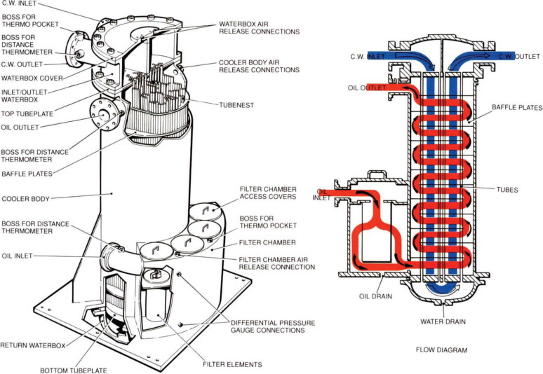

Isı transferi içşnde tüm sıvılar ve gazlar soğutma için kullanılabiliyor .formüllere girip kimsenin ahını almayayım ancak yağın en büyük avantajı kaynama noktasının suya göre daha çok yüksek olmasıdır .
HVAC işinde uğraşanlar iyi bilirler ki yüksel miktarda Isı transferi içşnde eşanjörler yani heat exchanger kritik rol oynar .2 sıvı veya gaz ile diğer bir sıvı birbirine işi aktarırlar ,amaç sürenin kısa olması ve eğer sıvı miktarı kısıtlı ise hemen gaz fazına geçmemesinin engellenmesidir. FİZİK okuyan herkes bilir ki gaz gazında enerji miktarları aşırı derecede artar .Bu nedenle kapalı sistem ile dağı şu ile suyu da hava ile soğuturuz .Bu işte yağı soğutmaz veya çevirim işini hızlı yapamaz isek yağ ısınarak gaz fazına yaklaşmaya ve buhar basıncı da artmaya başlat, her sıcaklıkta her sıvının bir.buharlaşma yüzdesi olur,yağda bu yüksek sıcaklıklarda başladığı iöşn yağın ısınması kritik değerlere ulaşamadan su ile.souğulur ,Su ve antifriz karışımı açık sistem olsa 100ile.120 derece arasında kalmayacağı için basınçlı kapalı sistemde buhar basıncı kritik değerde tutularak hava ile karışımın gaz gazına geçmesi engellenir .
Eski araçlarda kapalınsistemler olmadığı içşn motorlar zırt pırt su kaynatırdı ,kapalı sistemde daha yüksek sıcaklıklara kadar dayanabileceği için hava yardımı yeterli olabiliyor. Ama bir yere kadar ,mesela.yangınların olduğu yerlerde 50 derece üstü sıcaklıklar oldu ,burada LPG li araçlar eski ise hava ile soğutma yetersiz kalıp devamlı fan açık kalma durumu olmuştur. Bir de nem olsa idi kesin motor hasar alır idi ,belki de almıştır sonra çıkar meletin zararları
Buhar fazı birçok işi tranferi işinde kısa sürede yüksek sıcaklık sağladığı için mesela new york ısıtma sisteminde buhar kullanılır. Bütün amerikan.filmlerinde mazgallardan buhar çıkar ,devasa ısıtma sistemi şu ile çalışsa idi ,manathan adasındaki yüzlerce gökdelen için çok fazla.su gerekecek ciddi tasarım sıkıntısı olacak idi.Eski mühendisler merkezi sistemleri Isı merkezlerinde buhar fazı yaparak borular vasıtasıyla şehre dağıtır ve radyatör veya serpantin sistemleri ile.kısa sürede ısıyı tranfer ederek ani.ısınma sağlanmış olur. Tabii o tür sistemlerin de eksi noktaları var bağlantı elemanları basınçlı sistemlerde arıza yapar sık sık bakım gerektirir vs vs
