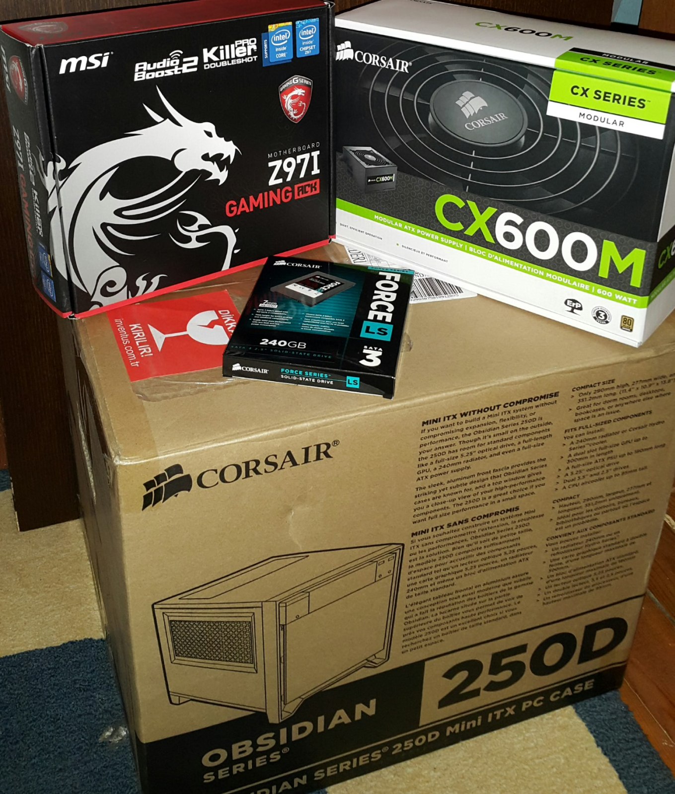

kasa, anakart, psu, ssd ve monitör elime ulaştı şimdi son siparişi i7 4790k, galax gtx970 4gb ex oc, 16gb kingston hyperx beast 2400mhz cl11 ve corsair h100i bekleme zamanı aksilik olmazsa önümüzde ki hafta içi tamamlanır sistem

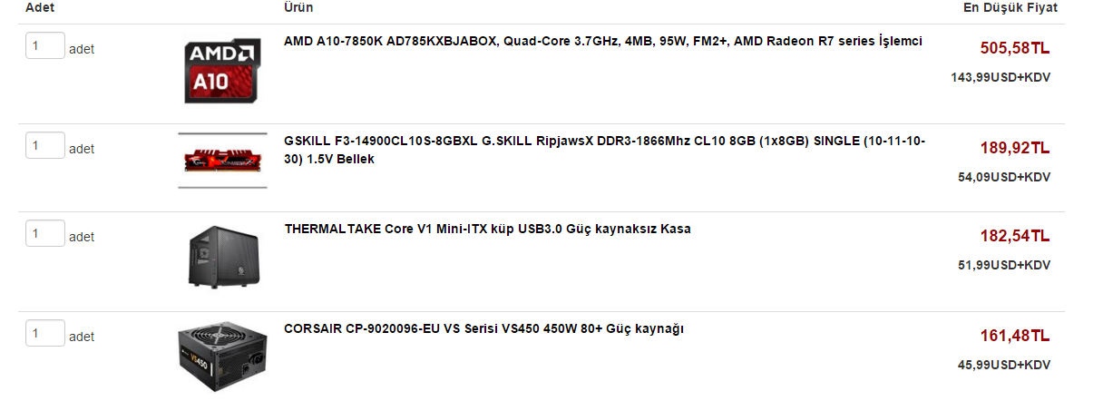

Edit: Resimde anakart'ı göstermeyi unutmuşum Anakart MSI A88XI AC olucak
