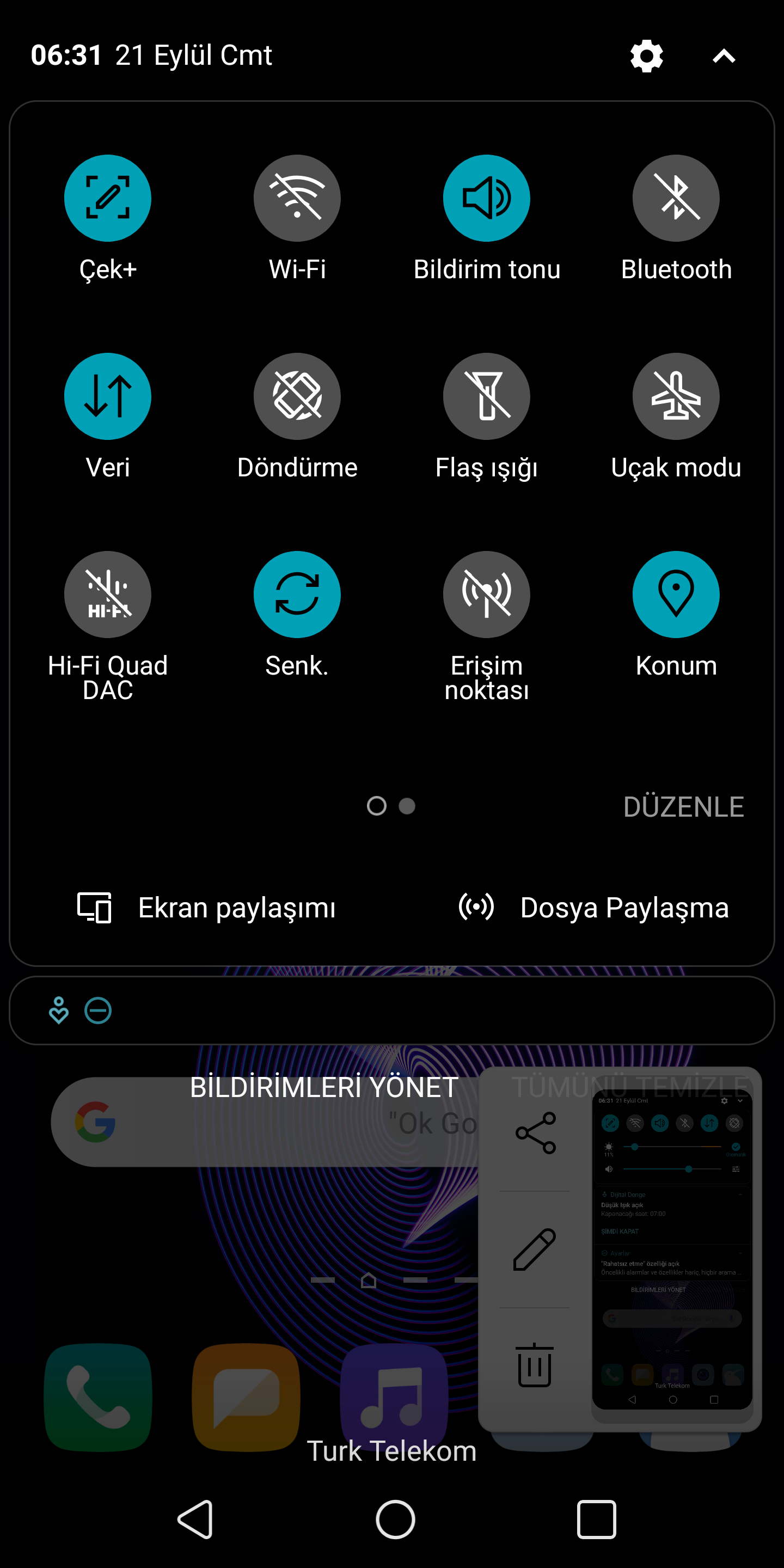

Konu hayırlı olsun. Uzun batarya kullanımı için işe yarayan iki küçük tavsiyem var. 1) Telefon uygulamasını açın. 2) *#546368#*930# tuşlayın. 3)SVC Menüsüne girin. 4)LDB menüsüne girin. 5)LDB settings kısmı enable ise oradaki ticki kaldırın. Şu şekilde yazacak hemen altında "MLT will not run after booting" < Resime gitmek için tıklayın > Diğer tips 1) Aynı ekrandayken bir önceki menüye dönün. 2) LOG service kısmına girin. 3) En üstteki seçeneğe iki kere dokunun. Aşağıdaki bütün servisler disable olmalı. < Resime gitmek için tıklayın > 2-3 gün içerisinde şarjınızın iyileştiğini fark edeceksiniz. |

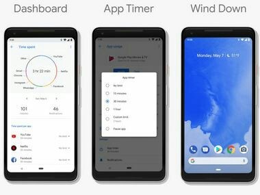

Pie Yenilik Listesi 1-Digital Well Beinghttps://teknobur.com/google-dijital-denge-nedir-nasil-kullanilir-digital-wellbeing/ < Resime gitmek için tıklayın > 2-Yenilenen navigasyon bölümü ve eklenen gesture özelliği https://www.youtube.com/watch?v=mWT6aTZFvFI < Resime gitmek için tıklayın > 3-Brief Notification Brief Notification:3.46 dan itibaren izleyiniz https://www.youtube.com/watch?v=mxhYp61DVbQ 4-Daha da geliştirilen Rahatsız Etmeyin Özelliği Focus modu eklendi Bknz:https://www.teknoburada.net/2019/12/05/google-focus-mod-android-9-telefonlar-icin-kullanilabilir-oldu/ 5-Screenshot Edıtor Herhangi bir ekran görüntüsü aldığınız zaman bu görüntüyü düzenle seçeneği bildirim olarak çıkmaktadır.Ekran görüntüsü düzenleyicisi 4 tane içerik barındırmakta:kalem, vurgulayıcı, geri al ve yinele < Resime gitmek için tıklayın > 6-Yenilenen Hava Durumu Uygulaması < Resime gitmek için tıklayın > 7-Evebeyn Kontrolü: < Resime gitmek için tıklayın > 8-Çift Uygulama Özelliği < Resime gitmek için tıklayın > Vaktim olduğunca ekleme yapacagım |

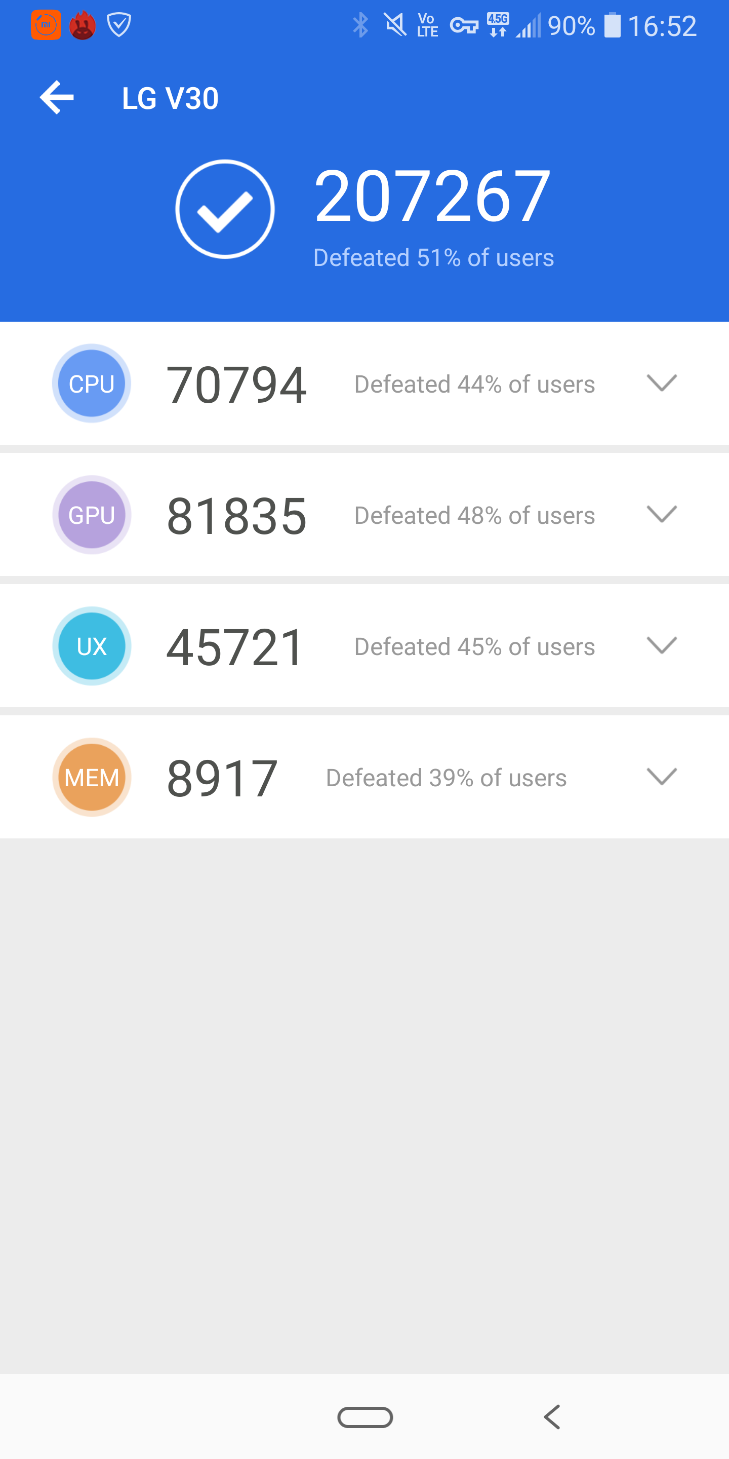

Cihazın antutu puanı oreo'da 181k idi. Pie'da ise 207k olmuş. < Resime gitmek için tıklayın > |
yeni güncelleme ile pie iyi oldu ama pie ile gelen bir bug var bende düzelmedi o durum çubuğundaki saat bazen diğer ögelere göre soluk renkte kalıyor. bildirim çubuğunu indirip kaldırınca düzeliyor sizde de var mı bu |
hocam puan yükseldi ama genel hız bariz düştü ne yazıkki oreo da uçuyordu cihaz resmen |
