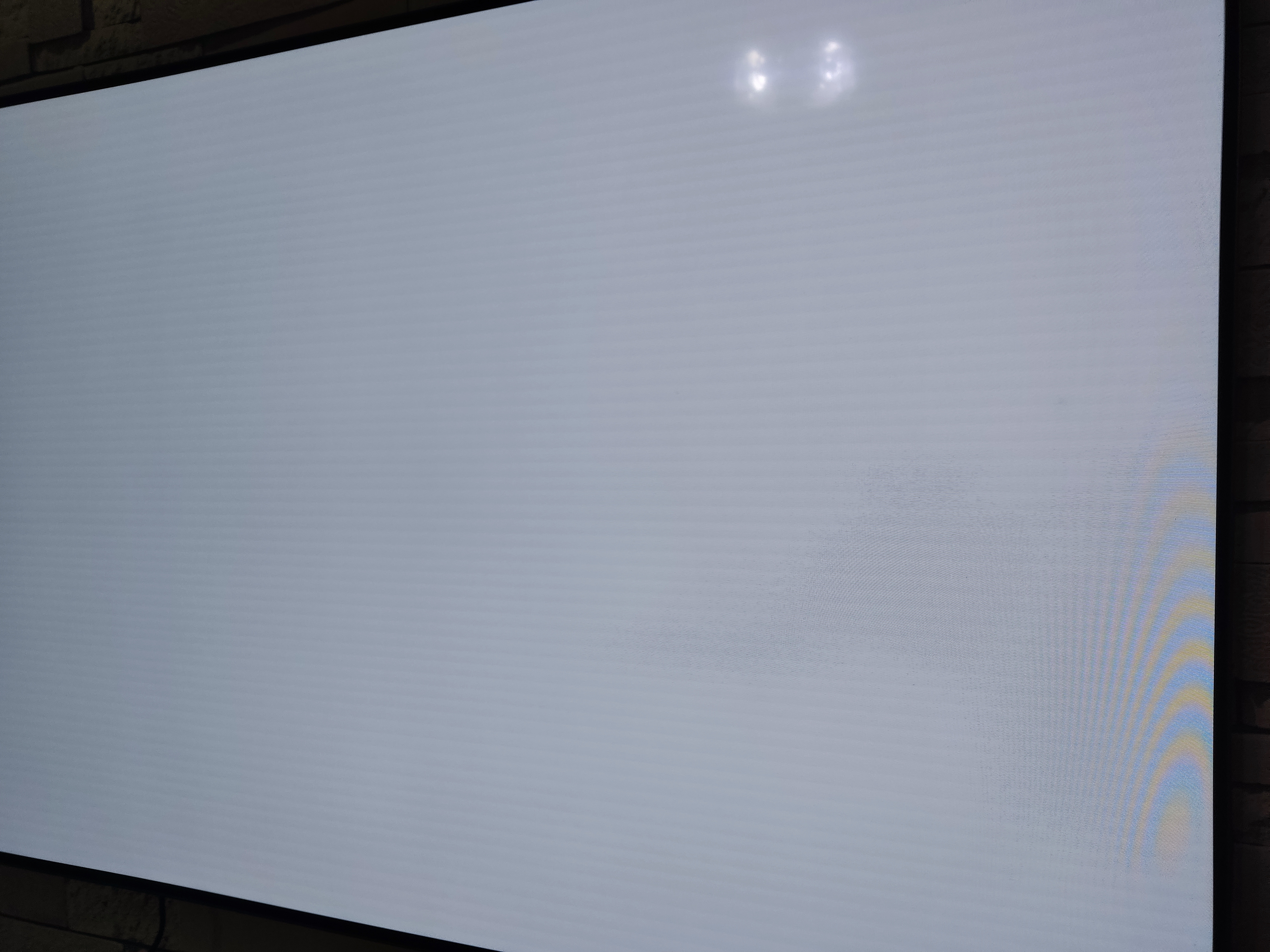

Yorumunuz için teşekkürler. TV’yi geçen hafta Burak bey’den +3 yıl garantili aldım. Servis değiştirmez derken yapılacak bir şey olmadığı, böyle kullanıma devam edilmesi gerektiğini mi söylüyorsunuz. Severe ping tint ve banding’in tam olarak ne demek olduğunu anlamadım. Olası servis gelmesi durumunda tam olarak sorunu nasıl anlatmam gerekiyor?
