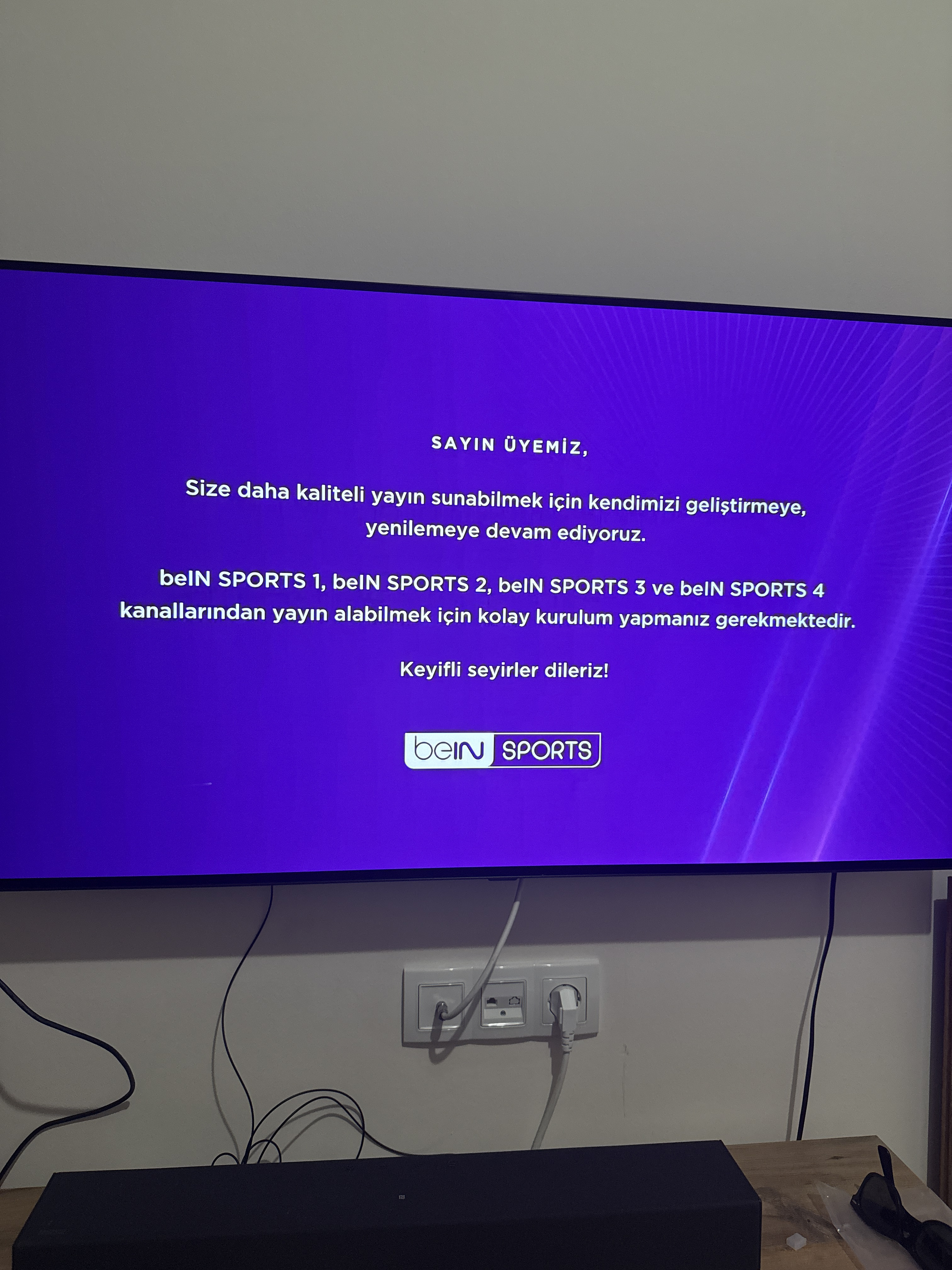

Optik muhabbetini çözdüm ama daha sıkıntılı bir şey çıktı. Bunların uyduları mı, frekansları mı ne değişmiş. Ben digitürkü CI modülü ile izliyordum. Kanal kurulumu yaptım ama bu ekran çıkıyor. Ne yapabilirim?
