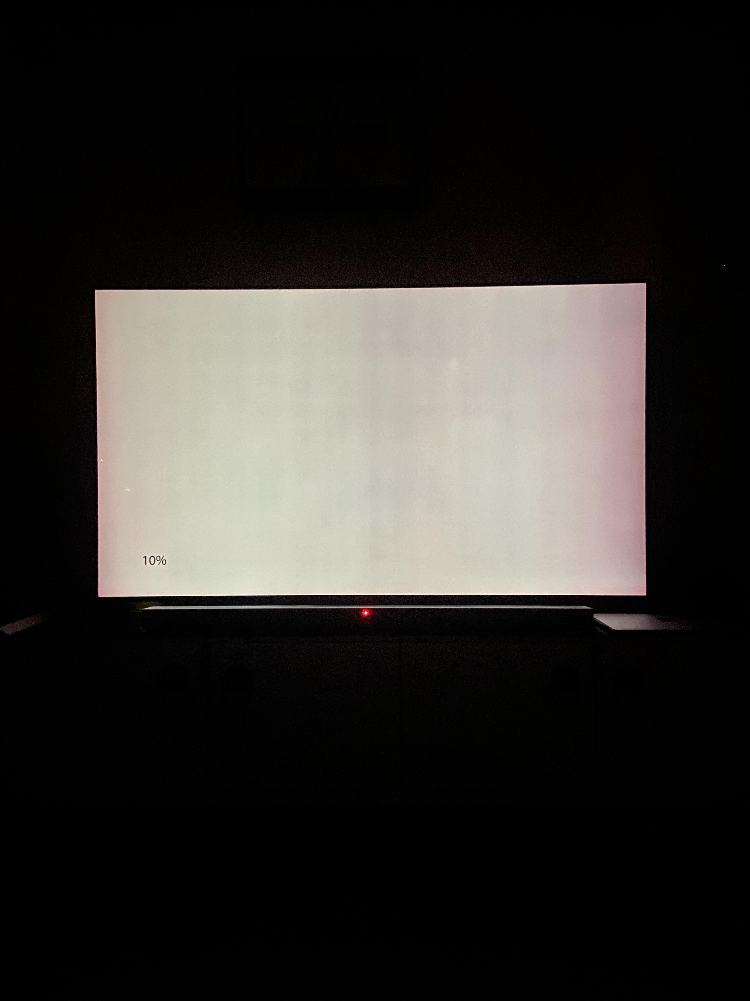

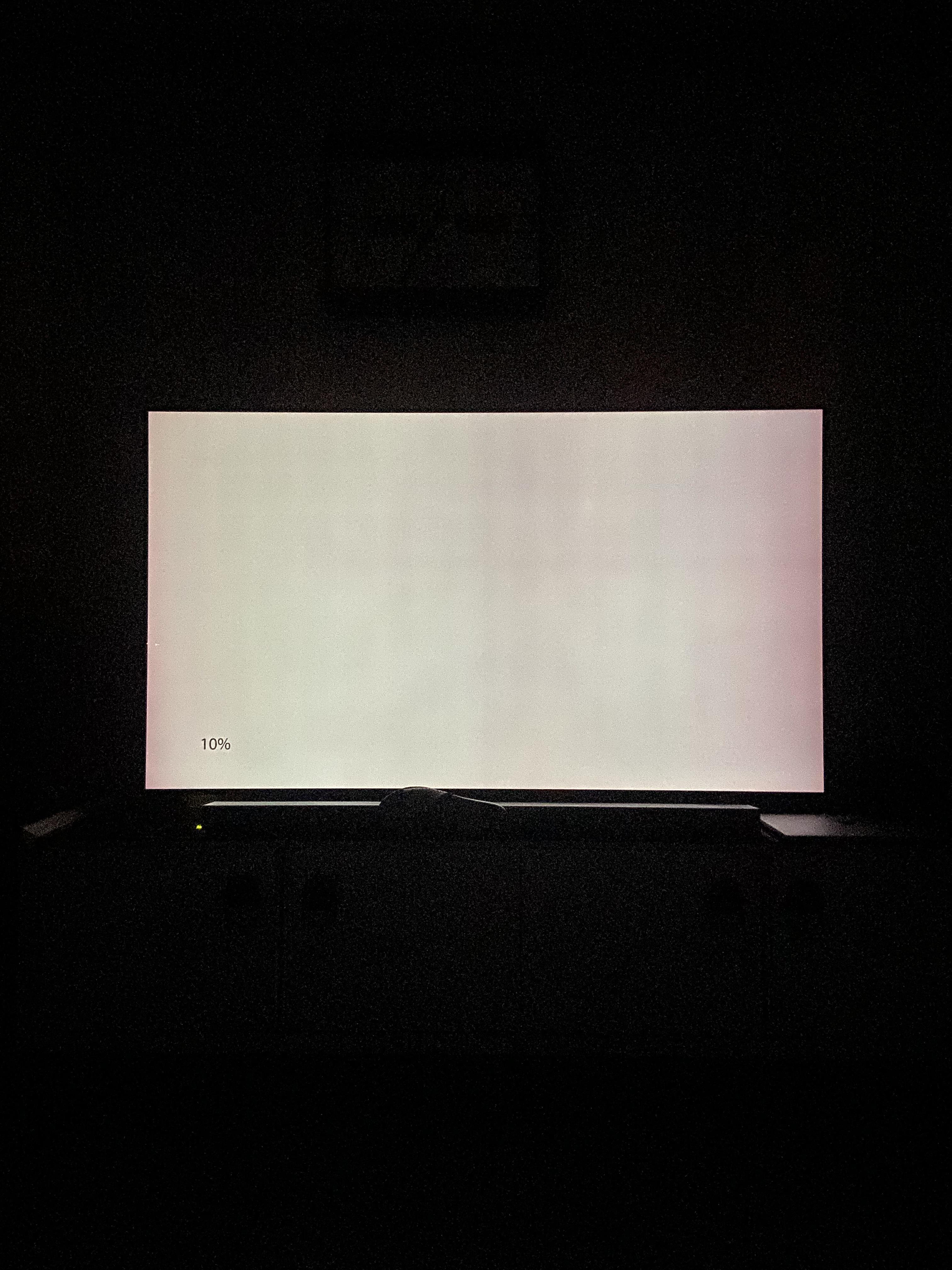

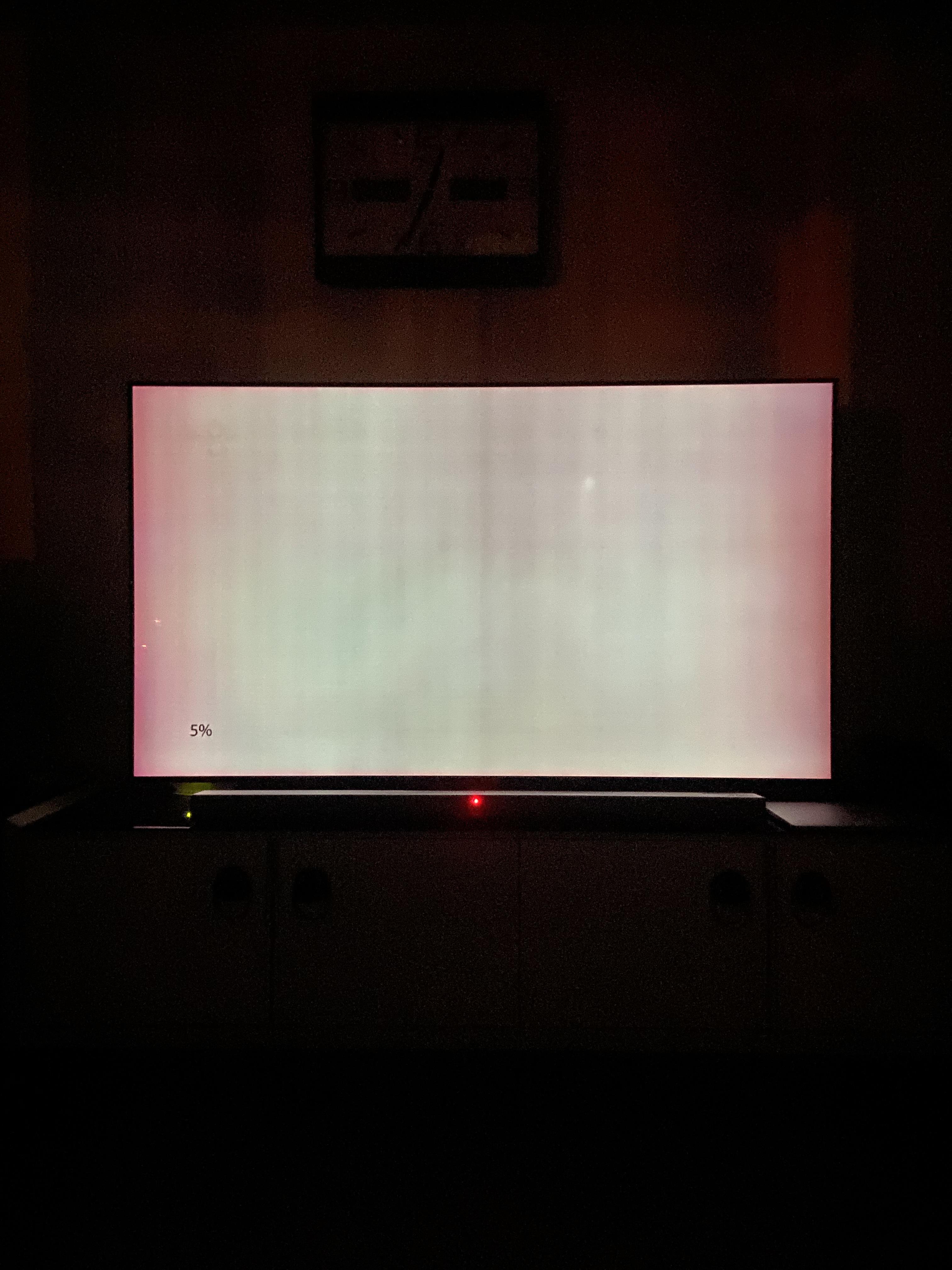

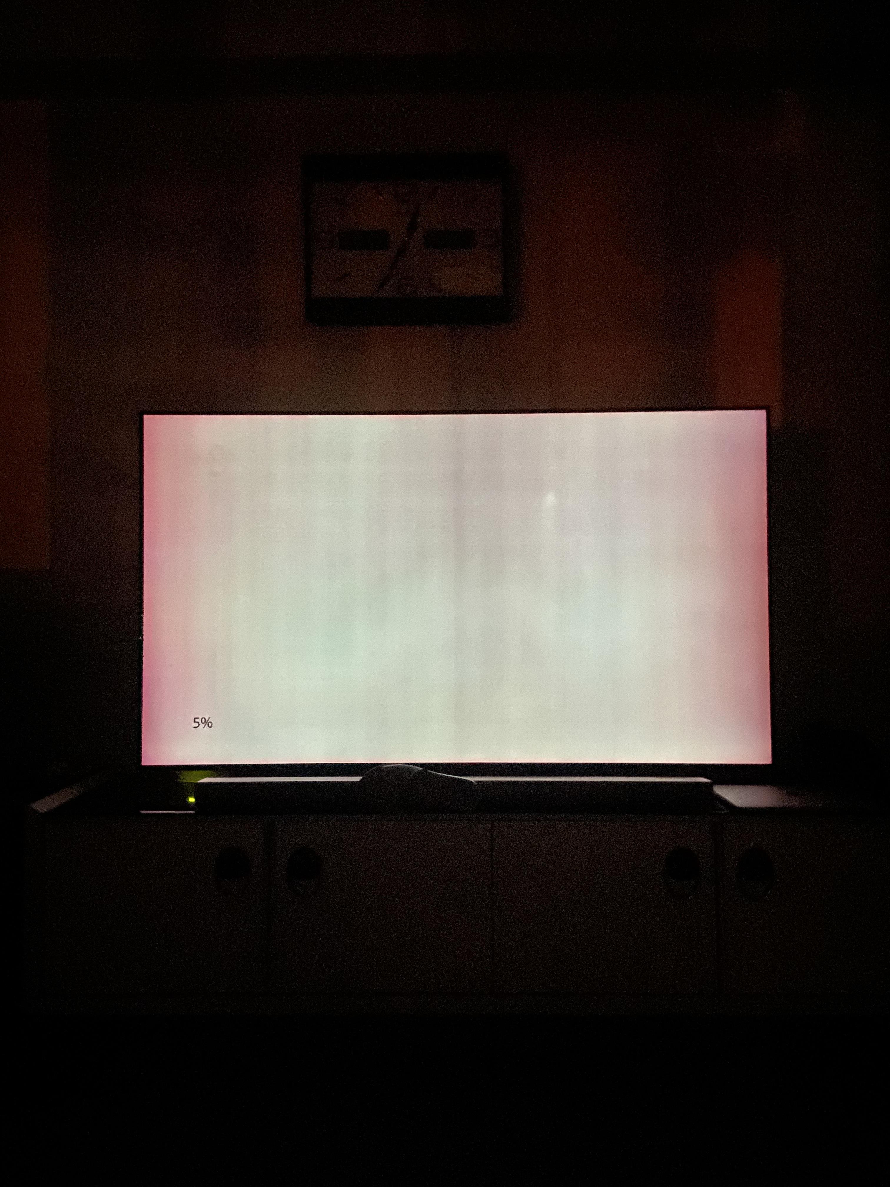

Ekran için streamroller yorum alabilir miyim?
