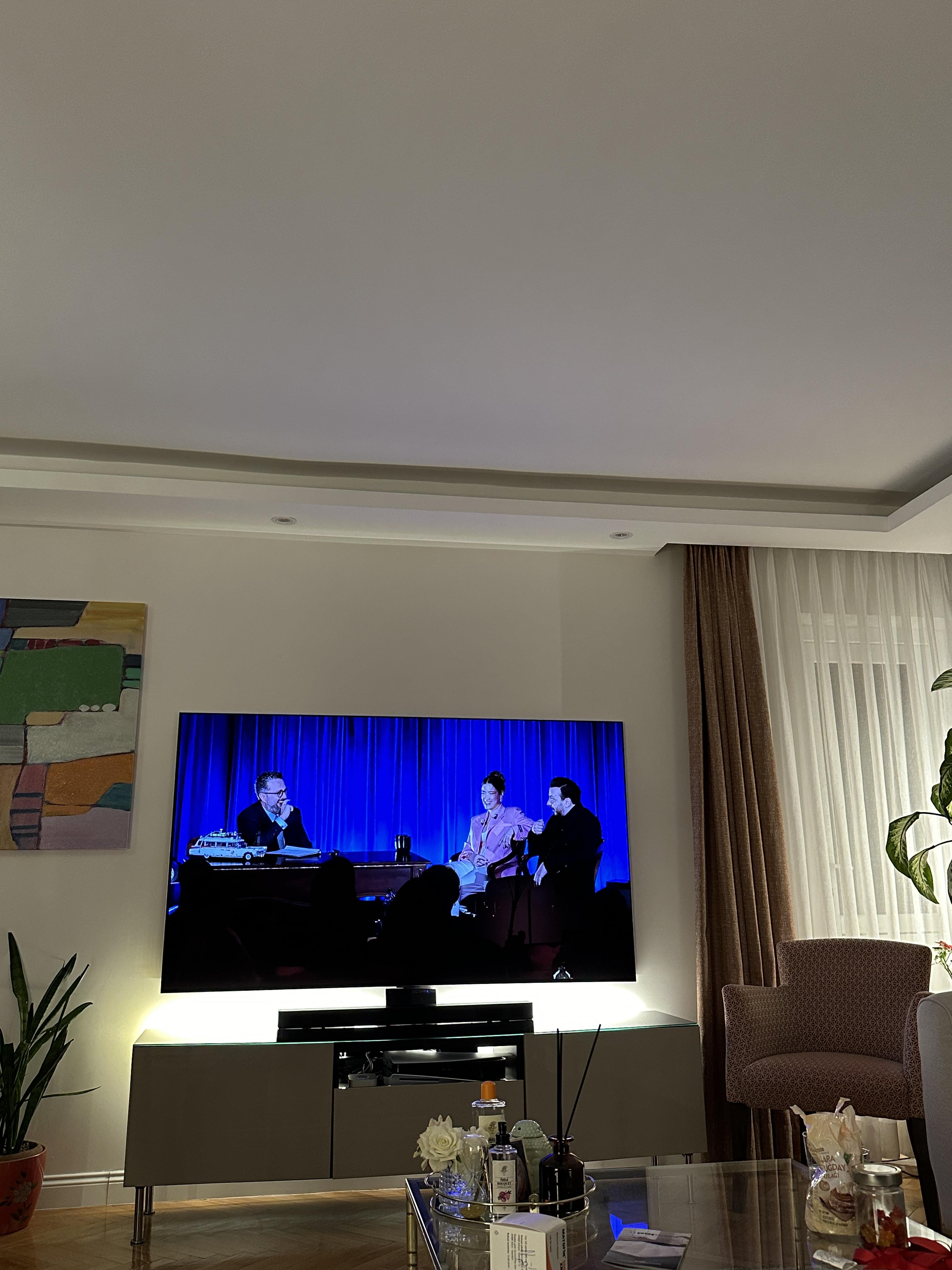

Selamlar tekrardan. 77G3 TV im dün teslim edildi. Bugün ise kuruldu. Tabiki teşhir falan değildi olması da mümkün değil herşeyi kontrol ettim. Kurulama gelen arkadaşlar çok ilgiliydi. Ürünü LG den aldım. Duvara montaj yaptık. Kapalı kutu fotoğrafı ile bitmiş halini ekliyorum. LG sitesinden alınan ürünler 3 günde teslim edilip 4. Gün montajı yapılıyor. Benim öyle oldu. Bilgilerinize.
Not: TV rengine takılmayın benim kamera ile alakalı. Ev biraz loş ışık bizim. TV ye bayıldık. Akşama kadar playsatation oynadık perde ve pencere açık asla yansıma yapmadı ve harika bir performansı vardı. Evde oldukça güneş alıyor.
