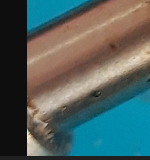

Yaklaşık bir yıldır kullandığım lehim kaleminde duman çok arttı ve kalemin çeşitli bölümlerinde siyahlıklar arttı?
1-Lehim süngerini belirli bir zaman sonunda mı yoksa rengi değiştiğinde mi değiştiriyorsunuz? Son ayda kalem siyahlaşmasında mı sünger karardı. Diğer tarafını 1 yıldır kullanıyordum. Bu tarafı bir ayda böyle oldu.
2-Kalemi ısıttıktan sonra önce kalan lehimi süngerde çıkarıyorum ve B dahil pastaya batırıyorum bu doğru mudur?
3-Her kullanımdan önce önce pastaya batır > süngerde temizle > yeni lehimi telden al şeklinde kullanıyorum yanlış mı?
4-O gün işim bittikten sonra ucun havayla temasını kesmek için A yı tamamen lehimle kaplayıp öyle bırakıyorum bu da doğru mudur?
5-B veya C yi temizlemem gerekiyor mu?
Yardım için teşekkürler

Her seferinde pastaya batırmanıza gerek yok, pasta havya ucunu temizlemek için değil. Havya ısınınca ucunu süngere sürtün, temizlenir. Sünger nemli olmalı, süngere parmağınızı koyduğunuzda nemi hissetmelisiniz. Sünger iyice karardığında yenisini almanız lazım.
B ve C kısmını ara sıra sıcak suda beklettikten sonra bir bezla silerek temizleyebilirsiniz. Buraları her seferinde temizlemenize gerek yok. A kısmını he kullanımda temizleyin.
O süngeri de değiştirin artık, aşırı kirli durumda.

havya ucunu temizlemenin en iyi yolu nişadır kullanmaktır. sıcak havya ucunu sürtersen kalıntıları alır. lehim pastası lehim yapılacak yüzeyi temizlemek içindir. havya ucu için ise katilden farksızdır. havya ucundaki kalıntıların bir kısmından da sorumludur. temizleme süngerinin düzenli olarak değiştirilmesi de şarttır.

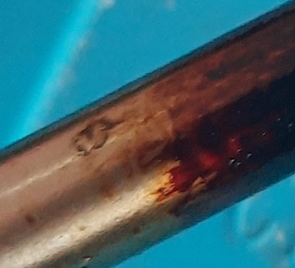

O havyada plastik yakılmış :)
Delik açmak için havya kullanacaksan havyayı 100 derece civarına ayarla, deliği aç sonra temizle.
Sünger üzerinde lehim ve pasta temizliği dışında başka bir işlem yapmazsan ve nemli olarak kullanırsan asla kararmaz, suya tuttuğun anda tertemiz olur. plastik yakma veya lehim dışı farklı bir işlem yaptıktan sonra temizlik için süngerini kullanma, ıslak bir peçete ile sıcakken sil.

Resimde görünen kararma benim ilk acemilik zamanlarımda yaptığım plastik yakarak delik açma işleri yaptığım halin aynısı. Plastik yakma için havyayı nasıl kullanması gerektiğini de açıklamışım. Daha ne olsun.

Karartının aynı tipte tek bir sebepten kaynaklandığının aşikar olduğu(plastik eritme gibi farklı tip bir işlemin konu olmadığı), pastanın yayılır bir yapısı olduğu ve B kısmını dibine kadar pastaya batıran birisinin C kısmını temas ettirmemiş olmasının mümkün olmadığı seni ilgilendirmemeli yoksa iptal olduğunun ispatı olur.
Diğer taraftan sıcaklık ayarının olmadığı bir havya söz konusu gibi. BU kadar kararma normal değil konu sahibi. Havyayı da görelim.

Havya konusuna gelelim, bilgi vereyim ilerde işine yarar. C kısmı olarak işaretlenen yer krom, pasta ile temasında uç kısmında olduğu gibi A olarak işaretli yer gibi parlar. B kısmı ise genelde paslandırılmış veya paslanmaya açık olarak imal edilir. Metal paslandırma işlemi endüstride korozyonları önlemek için yapılır. Yine dikkat eksikliğine işaret edeyim, krom ısıtma kapsülü koruyucu kapağının yarısının biraz üzerine kadar kademeli kararma var. O yüksekliğe kadar pastayı bulaştırmak veya emdirmek için pastanın dibine kadar daldırması gerekiyor. Kromu karartıyorsa pastanın kimyasınında çok iyi olmadığı anlamına gelir. İzler plastik yanığına daha fazla uyuştuğu için bu olasılık daha yüksek ihtimal. Yine bir öngörü ile ısı ayarlı olmayan bir havya diye bir yaklaşıma girmişsin. O zaman resimdeki yüksek sıcaklık silikon lehim için ped olduğunu resme tekrar bakarak yeniden değerlendir. O turkuaz mavimsi ped.

  • Lehimin kulpuna kadar ilerlemiş bir kararma neden plastik yakma sebebiyle olsun? Plastiği havyanın kulpuyla mı yakmış ?
Herhangi bir havyanın muhtevasını krom olduğunu konuya kaliteli bir havya eklenmiş olduğu nereden belli ? Resimde parlayan birşey yok, lehim srmış yüzey görülmekte anlaşılan.
Neyi uyuşuyor? Plastik kalıntısı mı var ? Olabilirse olabilir. Neden illa plastik ? Başka sebep mi bilmiyorsun ? Havyayı temiz kullanmak istediğini söyleyen ve buna özel yöntem atayan birisi plastikte bozmuş olabilir mi aleti ? Yukarı doğru tırmanmış ve azalmış bir kararma var. Plastik gibi bir kalıntıya benzemiyor yayılmış ince olarak.

Resimdeki dip kısımda bulunan yer bir kaynak izi, krom yapıyı buradan çıkarabilirsin.
Özellikle civatalarda sık sık rastlamışsındır, siyah renk nitrik asit paslandırmadır genelde. Kaliteli parçalarda bluing denilen yöntemle mavi paslandırma yapılır, silahlar özellikle paslandırılarak kaplanır. Endüstride bol bol kullanılan bir yöntemdir.
Havya ucunu pastaya daldırdığında parladığını zaten biliyorsun, bildiğin bir bilgiyi öfkenden yok sayma yoluna girme.
Kararma metal yüzeyinde, karbon kalıntı ile kaplanması sonucu oluşur, kömürleşmedir. Karbon kaplama serttir, şimdi bunu da merak edersin, elmas matkap uçlarını kesin bilirsin. Endüstriyel karbon yapısına örnektir.

Şuradaki kahverengi ve tam yanıklaşmamış kalıntılar plastik iziyle uyuşuyor.

-----> Eklenen resimdeki kahverengi izler daha aşşağıdaki siyah olanların devamı ancak sıcaklık daha düştüğü için alt kısım kadar yanmamış. Nerede plastik kalıntısı??? Nereden çıktı kesinlikle plastik eritildiği ? İnce film gibi yayılmış bir yanma var ortada ???
Plastik de yakılmış olabilir. Ancak sanki başka hiçbir sebep konuşulmaması şartmış gibi sorunu ona yükleyemeyz. Buna pasta da sebep olabilir başka sebepler de. Eğer sıcaklık ayarı yoksa ya da bozuksa zaten makina bozulana kadar ısıtıyordur ve kendi kendine de yanar.

-Bunu sebebi havya ucunun kullanım ömrünün bitmesi.
-Pastaya gereğinden fazla/batırmamam da olabilir.
Hergün 30/45dk tüketici elektroniği PCB lerinden smd/tht komponentleri söküyorum. Gereğinden fazla baskı da uyguluyor olabilirim. (SMD de başarılı değilim/çok uçlu THT lerde de yapamıyorum)

Havya sıcaklığından da bahsetmiştik. Termokuplı eğer temassızlaşmışsa vb sıcaklık artmış olabilir. Cİhazın kalibrasyonu da bozulmuş olabilir. Havya ucu ayarlanan sıcaklıkta mı çalışmakta kontrol edilmeli.
EN basiti lehimi eritmeye başladığı ayar seviyesi kontrol edilmeli. Bu sıcaklıkla ayarlanan sıcaklık aynı mı, ne kadar fark var diye.

hayva ucunu lehim pastasına daldırdığında çıkan buhar, havyanın üstüne zerreciklerinin yapıştırmış olabilir. bunu alışkanlık haline getirmişsen, yapışan zerrecikler bir katman oluşturarak bu kararmaya yol açabilir.
