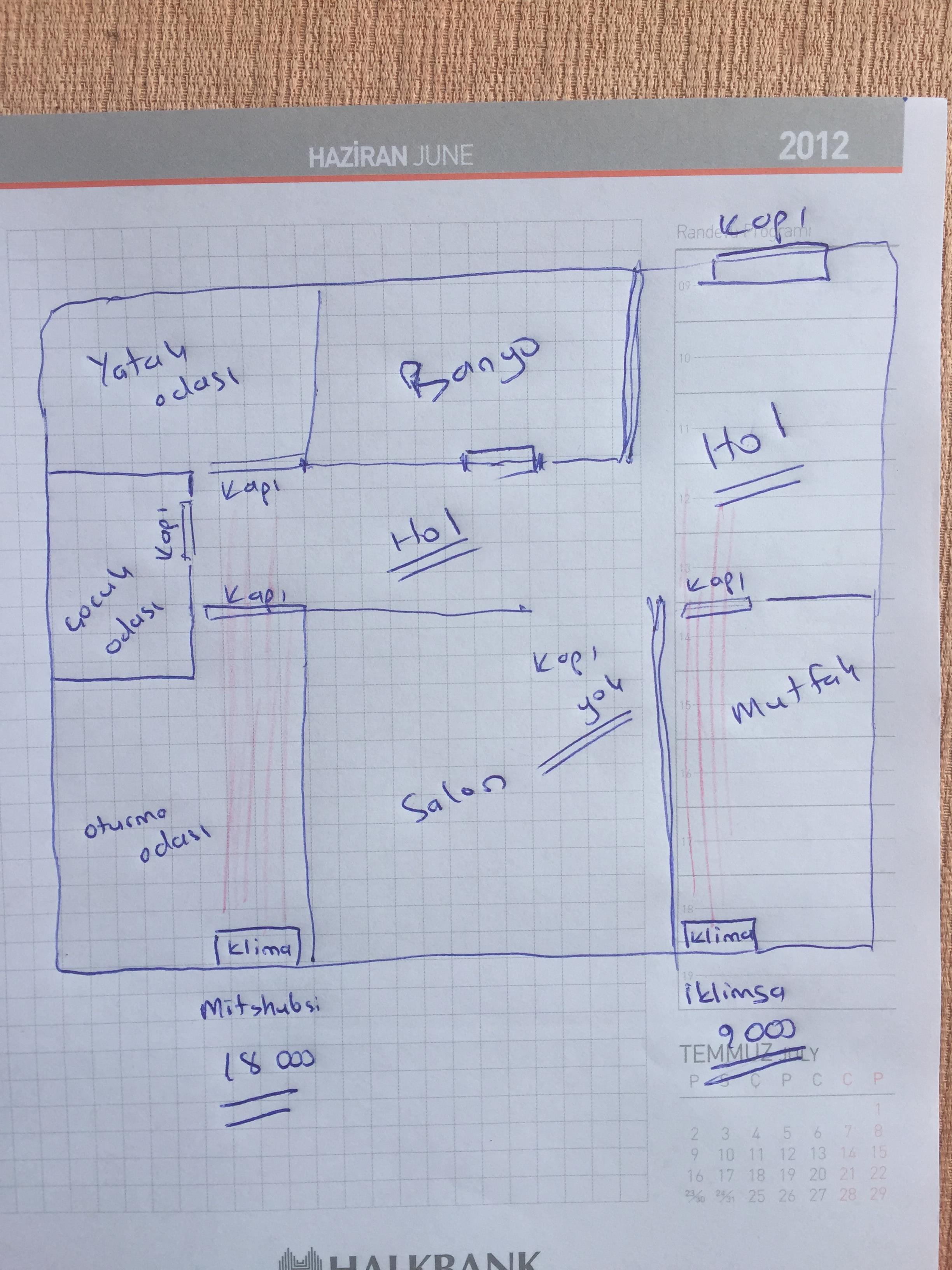

Kroki bu şekilde. 15m2 odaya 18 lik takma bira abes biliyorum ama tüme eve katkısı olur mu? Yoksa o odayada 9000 lik mi alayım? 18000 lik olan odada kapıyı kaparsak sıcaklık değerini ayalasaka yinde rahatsız olurmuyuz peki klimayı çok açmasak bile. Teşekkür ederim...

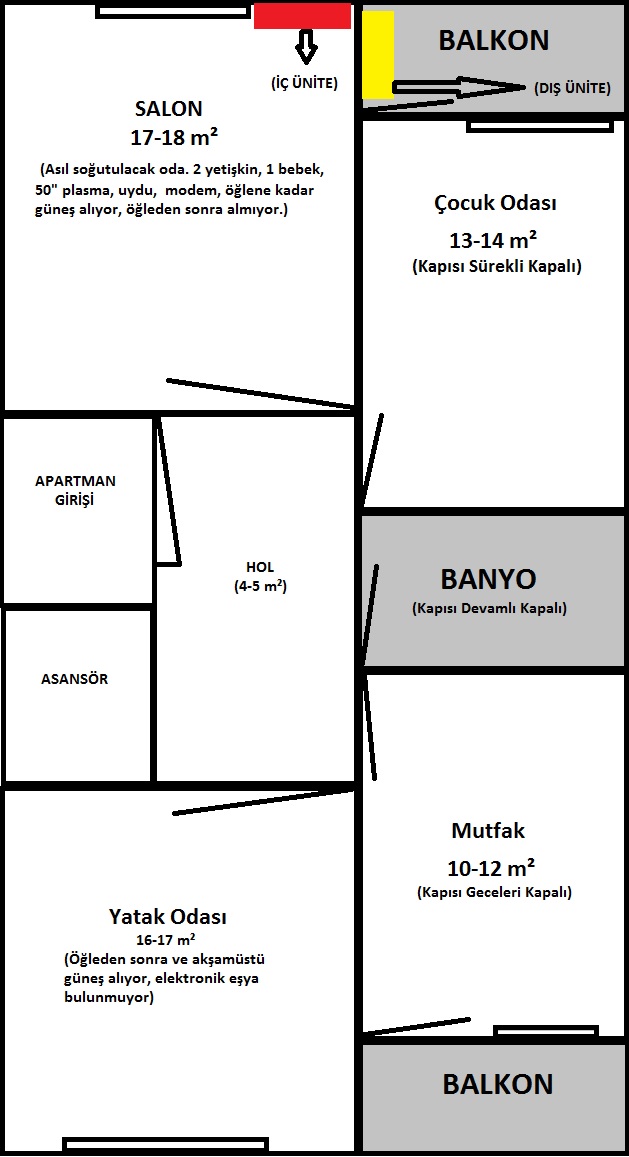

Herkese günaydın hayırlı sabahlar olsun
Cümletten selamlar. Resimde görebileceğiniz gibi 80-85 m² civarı 2+1 bir evim var. Manisa'da ikamet ediyoruz ve 8 katlı binanın 8. katındayız. ev doğu-batı cepheli öğlene kadar salon ve çocuk odası öğleden sonrada yatak odası ve mutfak güneş alıyor. 2 yaşındaki oğlum sıcaktan isilik (kırmızı kırmızı kabarcıklar oluyor vücudunda) olduğu için acilen bir klima alma ihtiyacımız doğdu ve bu aciliyete binaen hazırlıksız yakalandım. Sonuç olarak bütçem 1500-2200 TL arası diyebilirim ama ne kadar az harcama yaparsam da o kadar iyi diye bakıyorum.
Özetle salonda kullanılmak üzere bir klimaya ihtiyacım var ve doğal olarak tüketimde bizi çok üzmesin istiyorum. Yazın soğutma amaçlı kullanılacak ancak sonbahar ve ilkbahar başlangıcı kombiyi yakmadan tek odayı ısıtmak içinde belli bir miktarda kullanabilirim belki klimayı. Yaptığım araştırmalara göre sadece salon için 9000 BTU inverter bir klima yeterli gelecek gibi gözüküyor ama benim siz ustalara sormak istediğim asıl husus geceleri yatak odalarıda yanıyor malumunuz. 12000 Btu bir klima alsam ve görselde kırmızı ile belirtilen yere iç ünite montajını gerçekleştirsem geceleri salon ve yatak odalarının kapıları karşılıklı olarak açık vaziyette iken diğer tüm kapılar kapalı olursa yatak odasında da serinlik yakalayıp rahat bir uyku uyuyabilirmiyiz? Yoksa bu kumar mı olur veya elektrik tüketimine astronomik yük mü bindirir?
Birde son olarak yatak odasınıda soğutma planını elersem sadece salon için 12.000 BTU fazla mı gelir? bu evde kiracayım, her ne kadar 3-4 sene daha oturmayı planlasam da daha sonra daha büyükçe bir eve taşınacak olma ihtimalim dahilinde 12.000 BTU almak daha akıllıca bir yatırım olacaktır diye düşünüyorum.
