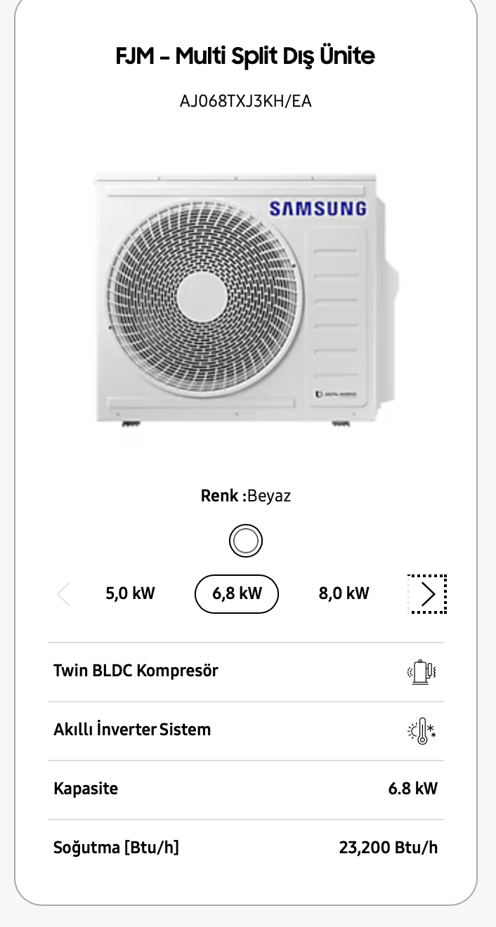

https://www.hepsiburada.com/samsung-wind-free-aj050txj2kh-ea-9-000-12-000-btu-ic-5-2-kw-dis-unite-1-2-sistem-multi-tek-yon-kaset-pm-HBC00002NKABF
linkteki samsung marka tek yön üflemeli klima tavsiye eder misiniz? mutfak ve oturma odası için?
evde buna uygun sistem kurulu .asma tavanda açıp takacaklarmış.
5.2 kw dış ünite 9 ve 12 btu çift klima için yeterli midir?
eğer 12 ve 12 btu iç ünite alırsam 5.2 kw yerine bir üst modeli olan 6.8 kw mı almalıyım dış üniteyi?
çünkü 6.8 kw için soğutma 23,200 btu diyor.
5 kw için 17,100 btu diyor. 2 tane 12000 btu iç ünite için sanki 6,8 kw uygun olur diye düşündüm.ama sadece tahmin. bilgim yok klima konusunda.
batı cephesine bakan 20 metrekare oda
Bu mesajda bahsedilenler: @klima5505
