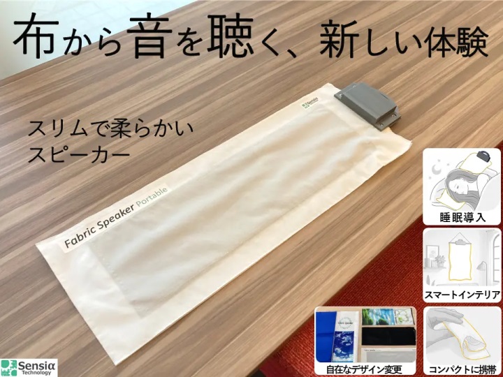

Japonya merkezli Sensia Technology, tamamı ses üretebilen yüzeye sahip taşınabilir kumaş hoparlörünü duyurdu. Esnek elektronikler üzerine kurulu bu yeni ürün, ince, hafif ve bükülebilir yapısıyla klasik hoparlör anlayışının dışına çıkıyor. Geliştirilen teknoloji, Japon AIST’in 2018 yılında ortaya koyduğu esnek kumaş tabanlı elektronik çalışmalarına dayanıyor.

Sensia’nın ürünü, bu altyapının ilk pratik ve ticarileşmeye hazır uygulaması olarak öne çıkıyor. “Fabric Speaker Portable” adıyla tanıtılan cihazın en dikkat çekici yönü, kumaşın yalnızca bir bölümünün değil, tüm yüzeyinin ses üretebilmesi. Bu yapı, kumaşın içerisine dokunmuş esnek iletken fiberlerin, kapasitör benzeri bir düzen içinde yerleştirilmesiyle mümkün oluyor. Ortaya çıkan sistem, klasik dinamik hoparlörlerden farklı olarak elektrostatik hoparlör prensibiyle çalışıyor.
Elektrostatik yapı, iki iletken katmanın arasına yerleştirilen son derece ince bir yalıtkan filmden oluşuyor. Ses sinyali uygulandığında, bu katmanlar arasındaki elektrik alan modüle ediliyor ve yüzey boyunca mikro titreşimler meydana geliyor. Oluşan titreşimler havayı itip çekerek duyulabilir ses dalgaları üretiyor. Sensia’nın çözümünde bu mekanizma, tamamen esnek malzemelerle birleştirildiği için sert kasa, kalınlık veya noktasal ses çıkışı gibi sorunlar ortadan kalkıyor.
Duvara asılabiliyor, yataklarda kullanılabiliyor
Paylaşılan tanıtım görsellerinde cihazın duvara bir duvar halısı gibi asılabildiği, ya da yastık ve çarşaf altına yerleştirilerek dinlenme sırasında müzik deneyimi sunabildiği vurgulanıyor. Kumaşın bir kenarında yer alan küçük plastik modül ise kompakt sürücü devresini, kablosuz bağlantı birimini ve güç kaynağını barındırıyor.
Teknik veriler incelendiğinde, tek bir kumaş hoparlörün 68 dB ses seviyesine ulaşabildiği belirtiliyor. İki adet cihaz birlikte kullanıldığında ise bu seviye 71 dB’e çıkıyor. Bu değerler, yakın mesafedeki bir elektrik süpürgesi ya da sıkma modunda çalışan bir çamaşır makinesine yakın bir ses düzeyine karşılık geliyor. Bu da ürünün yalnızca kişisel dinleme değil, ortam sesi üretimi için de kullanılabileceğine işaret ediyor.
