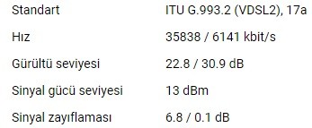

Benim Modeme bakınca farkettim hocam ondan sordum. Gerçi hat zayıflaması güzel kopma olmaz ama gürültü sınırı düşüğk geldi.
Bu mesajda bahsedilenler: @Sürekli Dizi
6 yıl
Orijinalden alıntı: SxDark
İyi bir şey değilmiş hocam gürültünün düşük olması:https://forum.donanimhaber.com/adsl-zayiflama-gurultu-degerleri-ve-alinabilecek-max-bantgenisligi-hiz--45807528
İndirme yapıyorum o bitsin başka snr sayılarını deneyeceğim.

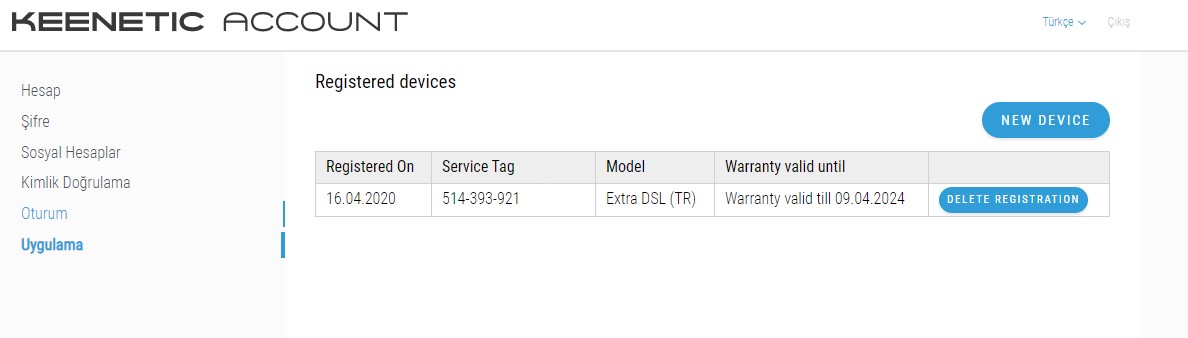

Orijinalden alıntı: ozhanbayram
Keenetic.com a girin yukarıda oturum açı seçip kaydolun sonra uygulama alanına cihazınızı kaydedin.
Hocam oturum aç diye bir şey yok, sorun orada.
Buldum:https://account.keenetic.com/

SNR ,hat değerleri okuma için Keenetic destekte bir yazı var, faydalı olur, yeni gördüm. basitçe anlatmışlar. Bundan önce interneti baya kurcalamıştım burada paylaşmıştım.. gerçekten adamlar uğraşıyorlar, web sayfasından destek i tıklayıp oradan kelimelerle arttığımızda çok detay çıkıyor, bu bültenler yen oldukları için google da daha indexlenmemiş üstlerde belli ama ilerleyen zamanlarda çok insanın işine yarayacaktır.
https://help.keenetic.com/hc/tr/articles/360002830880-ADSL-hattı-parametreleri

Hocam, parametrelerini kontrol edebilir misin, detaylı döküman
Kablolamayı yine kontrol etmende fayda var, gerekirse SNR ı 8 den 9-10 artırıp bakabilirsin. Keenetic servisi ararsan çok daha hızlı değerlendirmiş olursunuz.
