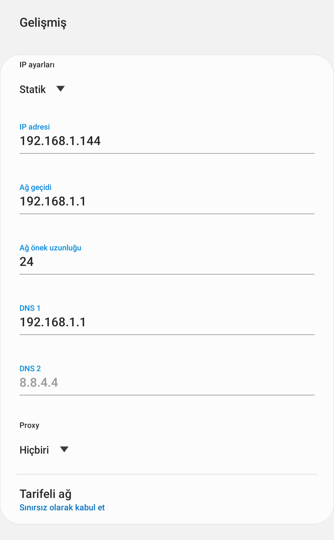

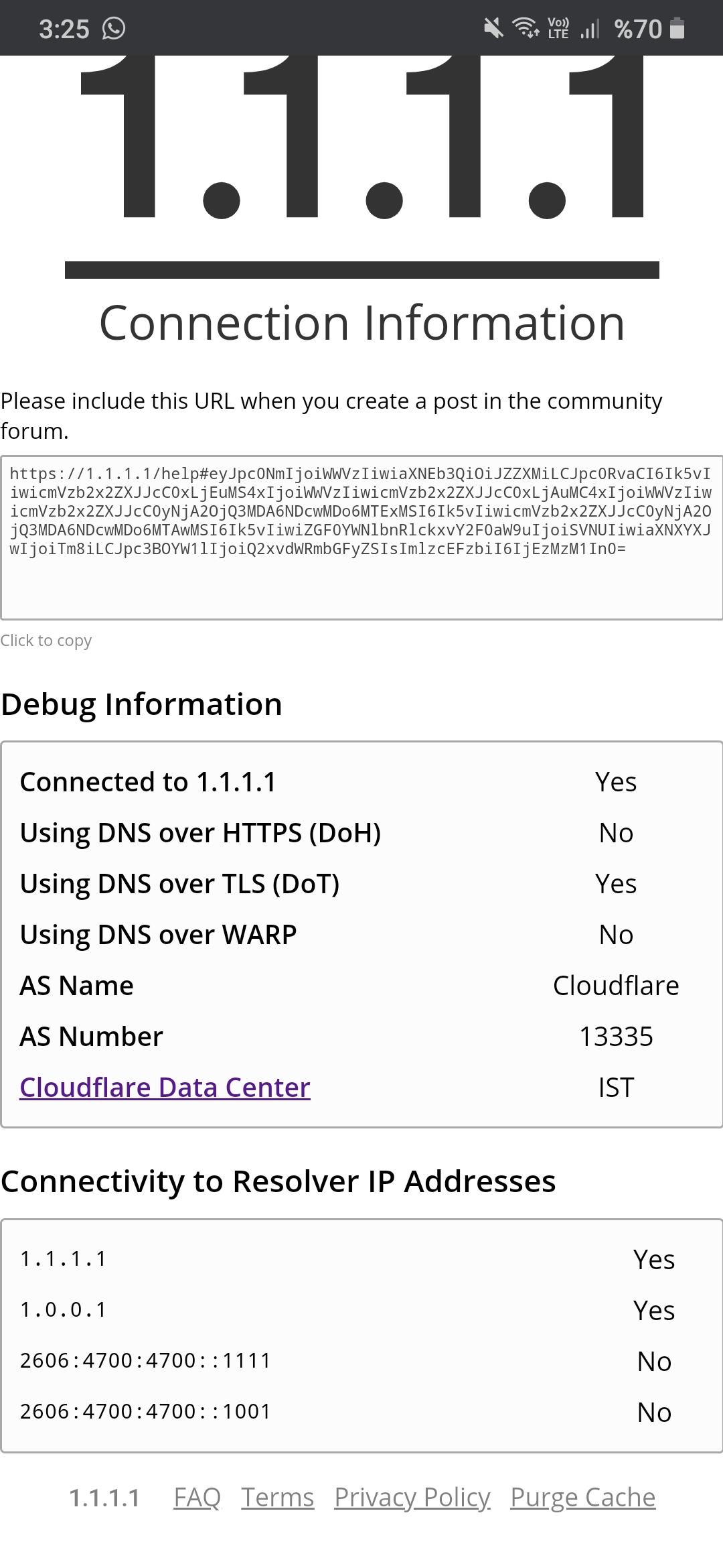

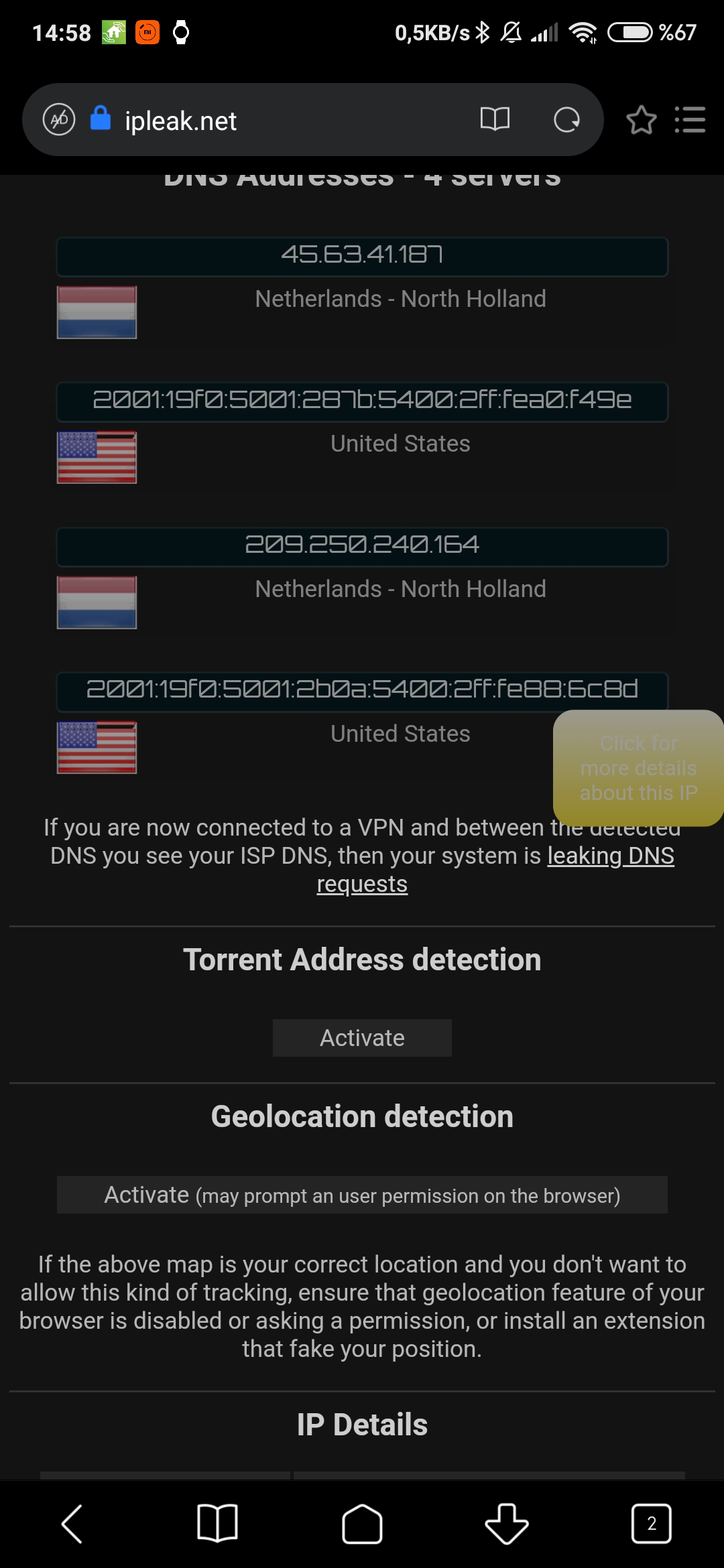

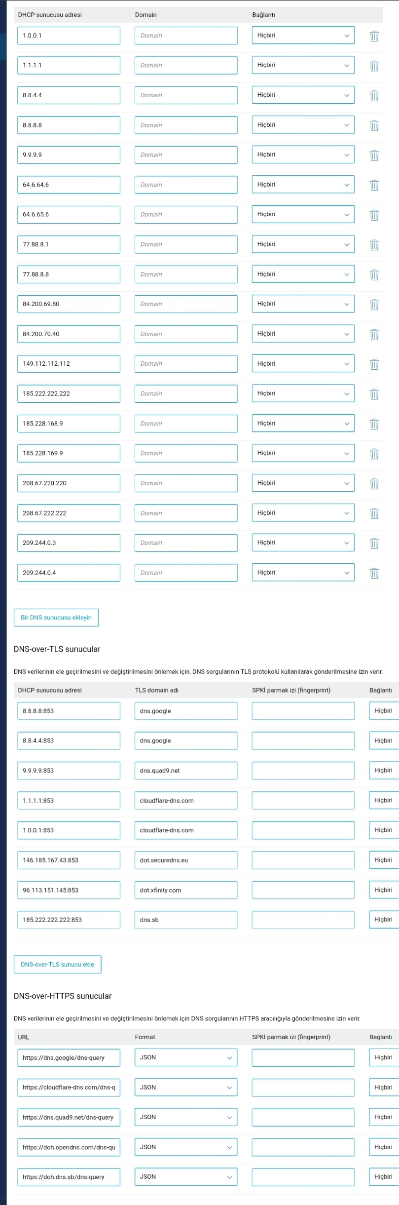

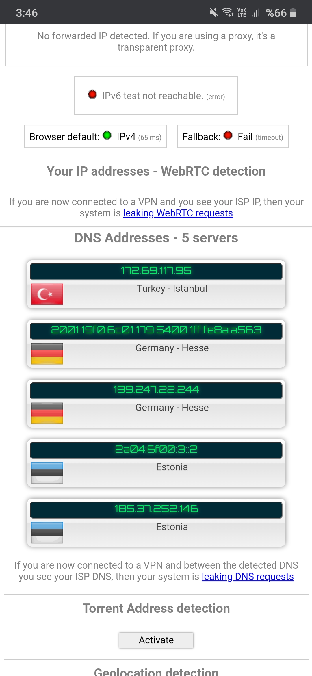

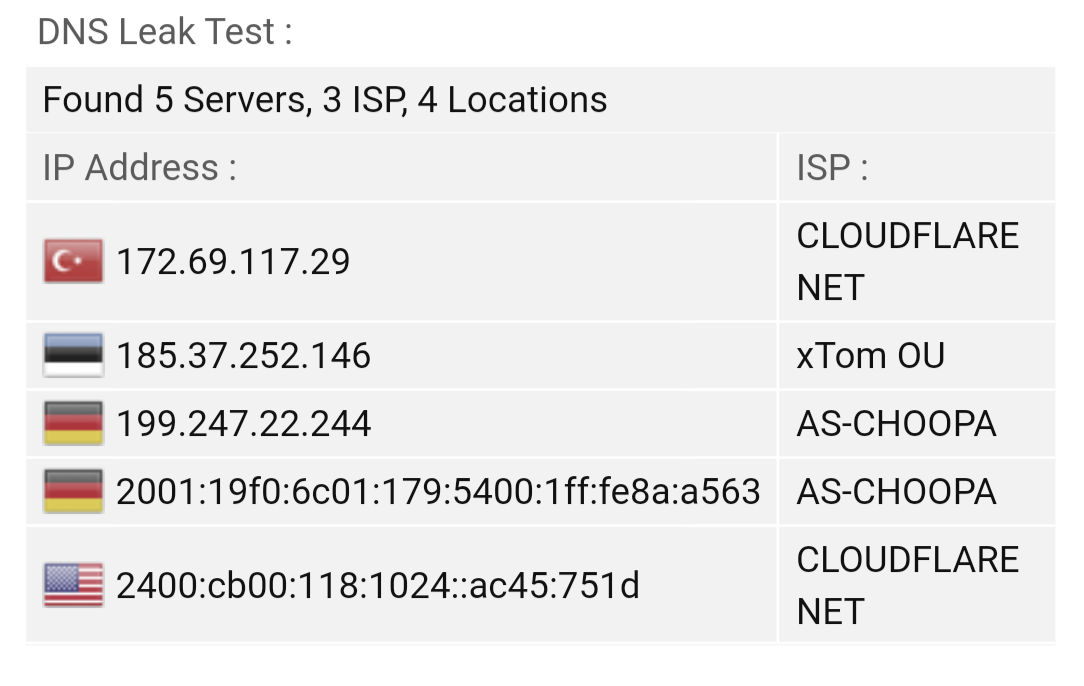

Arkadaşlar dns adresini 1.1.1.1 1.0.0.1 yapanlarhttps://ipleak.net/ bu siteden dns adreslerini sorgulayabilir mi benim böyle çıkıyor.
Ayarlarım bu şekilde

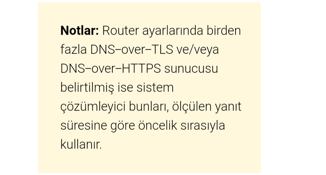

Birçok dns adresi ekleme sebebim ise bu; ( kaynakhttps://help.keenetic.com/hc/tr/articles/360007687159-DNS-over-TLS-ve-DNS-over-HTTPS-protokolleri-kurma )
< Bu mesaj bu kişi tarafından değiştirildi Sacrosanct- -- 4 Mayıs 2020; 16:26:59 >
Bu mesaja 3 cevap geldi.

İstemcinin dns adresine modem arayüz ip adresini yazdınız değil mi? Böyle olmalı;
Site linki;
https://1.1.1.1/help

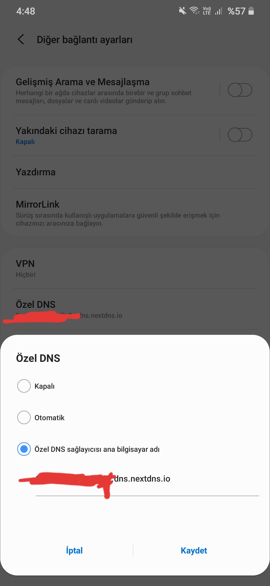

Nextdns hesabı açıp istediğin gibi filtreleme ekleyip kullanabilirsin hocam ( site engelleme, reklam engelleme gibi birçok özellik var.. ), telefonumda yaklaşık 1 senedir kullanıyorum. Istersen modeme de girebilirsin. Ping adguard'a göre düşük diye kullanıyorum. Doh ve dot da var. Şu anda betada olduğu için kullanımı ücretsiz.https://nextdns.io
Modem arayüzüne girmek istemiyorsan telefon android sürümün 9 üzeri ise ayarlar > bağlantılar > diğer bağlantı ayarları > özel dns bölümüne oluşturduğun hesabın dns adresini girebilirsin bu şekilde;

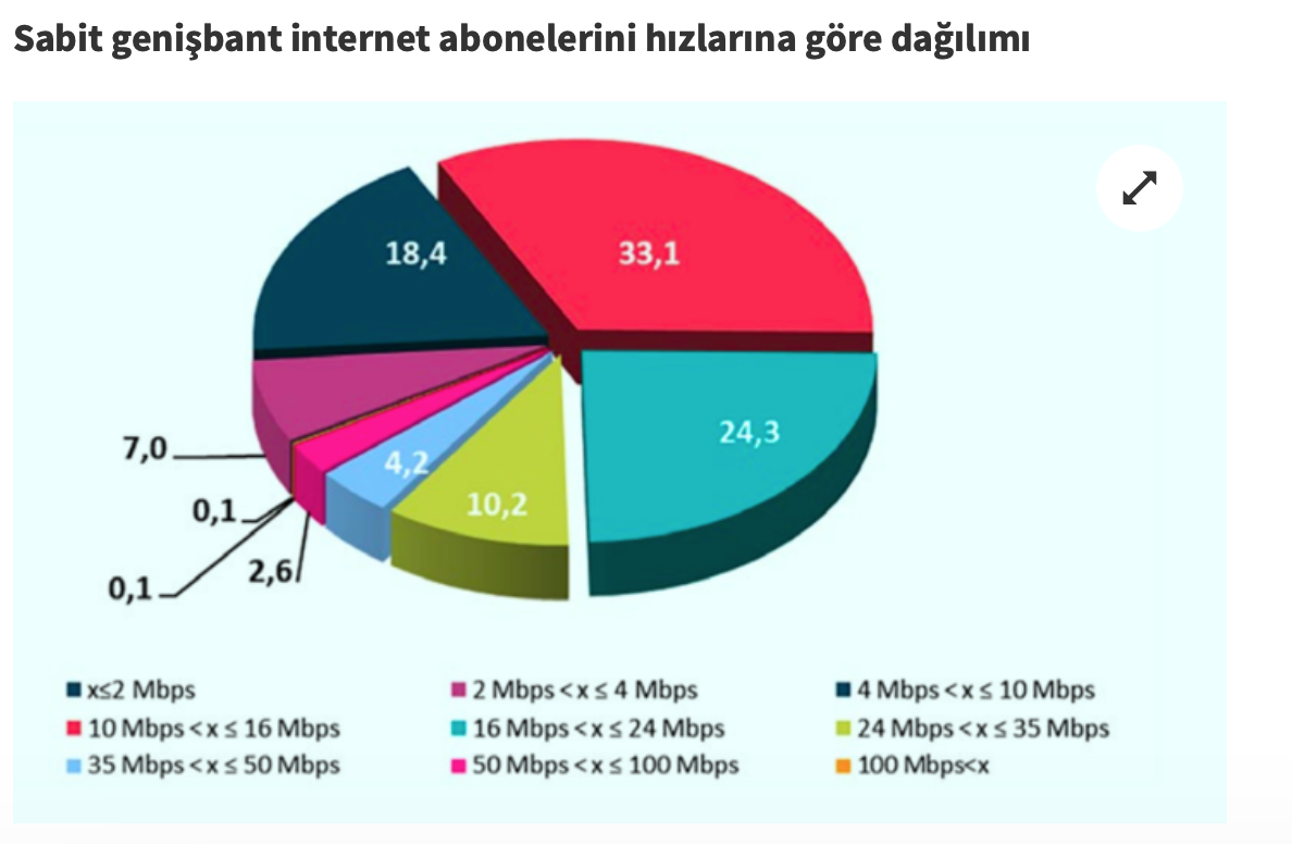

Internet kullanımı bilgileri açıklanmış. Abone başı aylık ortalam sabitte 120GB olmuş ben günde 10-18GB kullanıyorum 500GB üstü, hızım 50Mb ile %4 lük dilimdeyim.
Burada fiber yok 35B 300Mb hesapları yaparken vatandaşın 35-50Mb de %4 muş abone oran , 50-100 arsı %2,6 .100Mbps %0,2. %57,4 den fazlası 24Mb ye kadr kullanıyor. Bunun içinde IP tv yok.
Alt yapı iyi olsa, ISS ler hızları artırır, alt yapıyı iyi yapmak için fiyatların artması gerekir. fiyatlar artıyor ama gücümüz 50-100Mb ye yetmiyor. 50Mm 20-25 Euro bizde. adamlarda 50-60Eurolardan başlıyor. Alt aboneliklerde kalıyoruz. bir kısmı istese de alamıyor. Ama istese yada ödeyebilse bu kullanım rakam buralarda olmaz. Ülkemizin gelir durumu önemli sebep. Onedenle en düşük hızı bile en optimum kalitede kullanmak çok önemli. Servis sağlayıcılar bu taleple zor hızları artırılar.
https://www.haberturk.com/turkiye-ne-kadar-internet-kullaniyor-haberler-2668619-teknoloji
