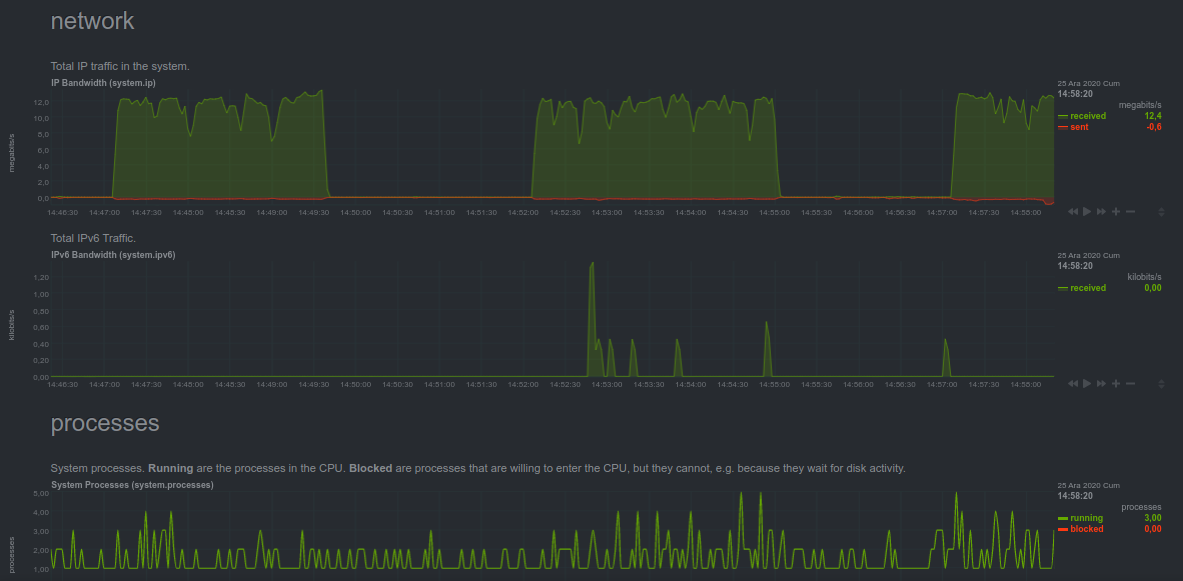

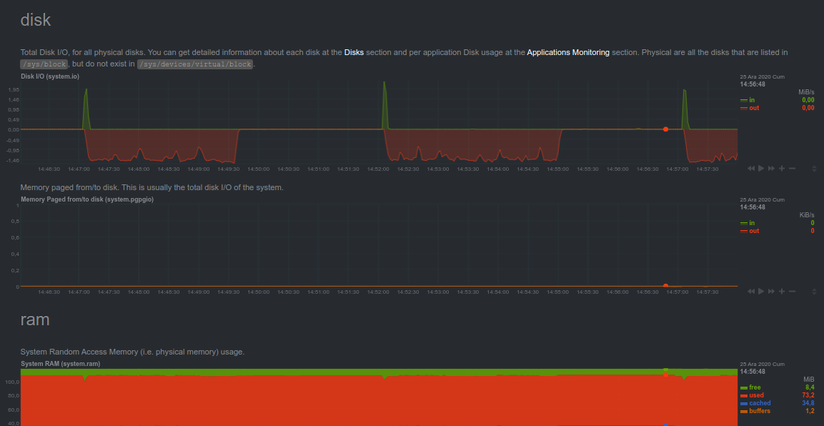

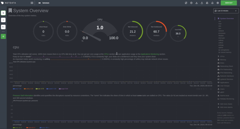

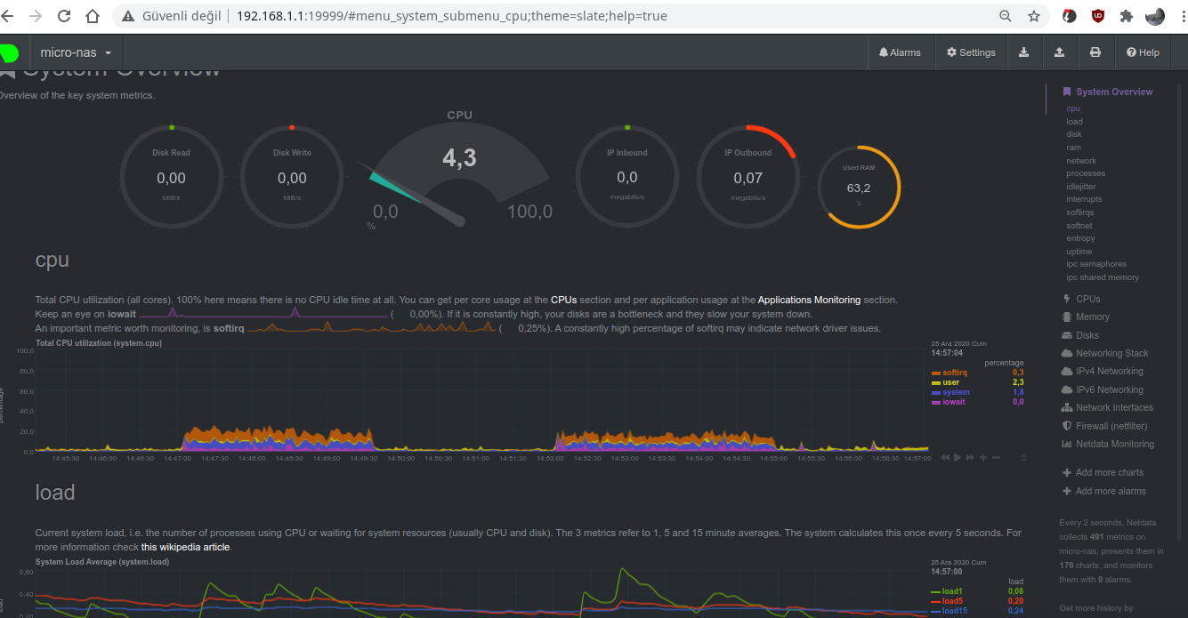

Keenetic aynı puzzle yada lego gibi her geçen gün yeni bir özelliğini keşfedip kullanıyoruz...
Keenetic OPKG yüklenebilen bütün modellerinde Modem/router ile ilgili CPU,RAM ve İnternet kullanımı vs. gibi grafikleri
Netdata uygulaması ile Keenetic'inizi daha çok detaylı takip edebiliyorsunuz...

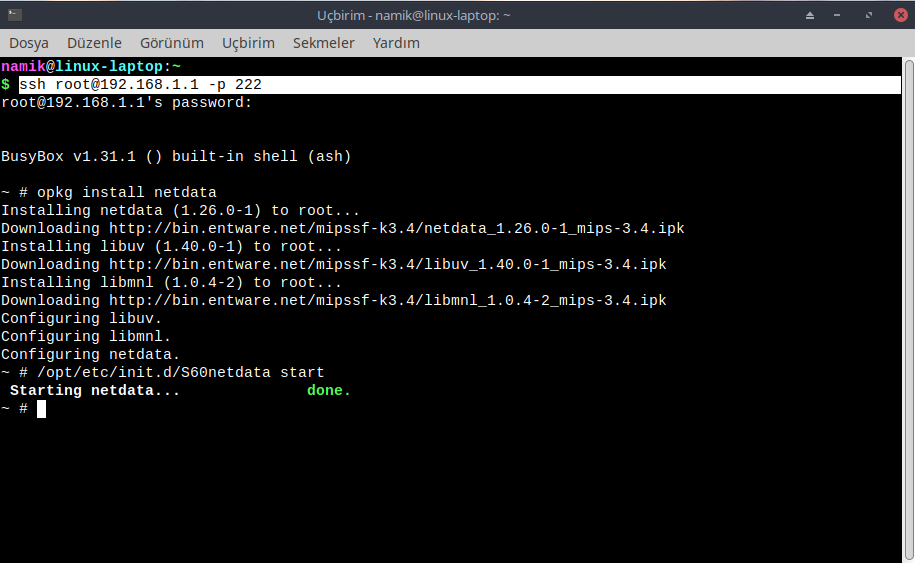

Netdata kurulumu ;
Daha önceden OPKG yüklü olması gerekiyor , (OPKG yüklemek için ilk mesaja bakabilirsiniz .)
Önce SSH ile Keneetic'imize bağlanıyoruz ;
ssh root@192.168.1.1 -p 222
sonra netdata programını yüklüyoruz ;
opkg install netdata
yükleme bitince bu komut ile netdata uygulamasını çalıştırıyoruz ;
#  /opt/etc/init.d/S60netdata start
Bundan sonra yapmamız gereken tek şey İnternet tarayıcımızı açıp http://192.168.1.1:19999/ yazmak ;
Karşınızda Keenetic'inizin bir çok detaylı grafiklerini bulacaksınız ;
Teşekkürler ; @Holisticmax @googlecomtr
