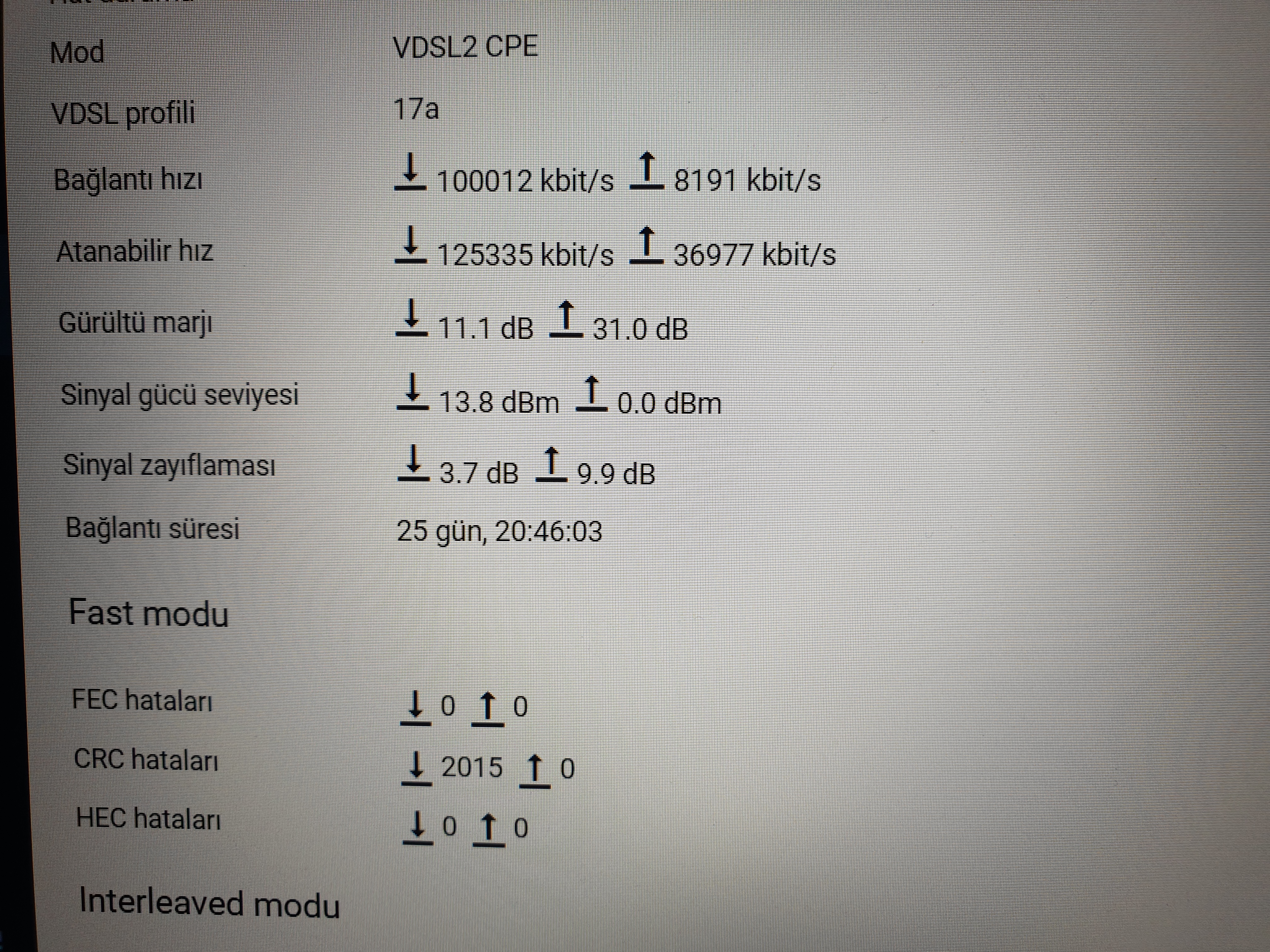

Hocam elektrik kesinti testini uyguladım. Hiç bir sorun olmadan hat tekrar yerine oturdu.
Sinyal gücünü - li değerlerden yukarı çekmek için tekrar resete fırsat bulamadım. Fakat bunun yerine daha önce Keenetic desteğin bana söylediği bir ayarı değiştirdim.
Sorun yaşadığım ve bana özel bir yazılım denediğim dönemde, Keenetic destek upload tarafında sinyal zayıflamasının zaten çok iyi olduğunu söyledi. Bazı VDSL hatlarda UPBO seçili olmasının zayıflamayı daha da iyileştirmeye çalıştığı için sorun oluşturabildiğini belirtti. Deneme yapmak açısından UPBO yu kapattırmışlardı.
Bende dün itibarıyla UPBO yu kapattığımda sinyal gücü seviyesinin -1.6 dBm ye yükseldiğini tespit ettim.
Gerçi her iki durumda da en ufak sorun yaşamıyorum. Okuyanlar sorun var sanmasın. Hero+VDSL+3.8.3 kararlı yazılımı için sadece ufak keyfi denemeler.

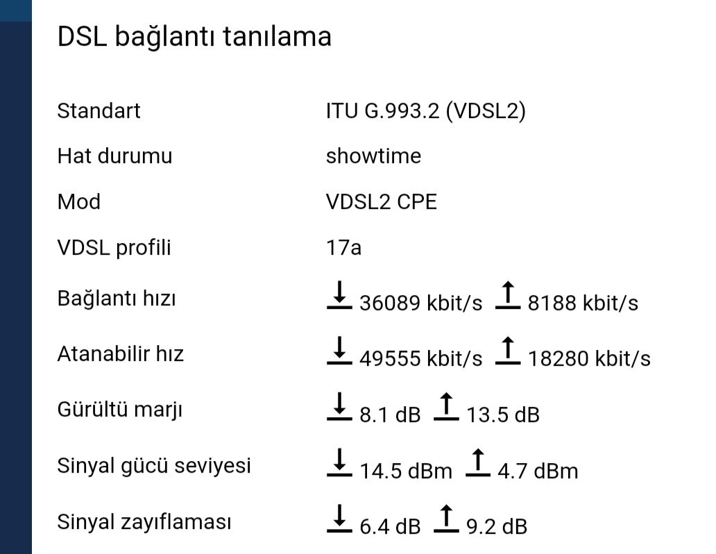

3.7.4 tekrardan sapıtmaya başladı. Geçen hafta 0 CRC ile 1 hafta kopmadan kullandım. Bugün 10 saatlik bağlantıda 20 bin CRC çıkıyor, SNR margin ara sıra 0'a düşüyor bi anda. Gece de hat kopmuş ben uyurken.
Türk Telekom'un verdiği o rezalet modem hiçbir sorun olmadan 100mbit'i kullandırtıyordu. Daha iyi olur diye paraya kıydık Hero DSL aldık, sorunlarla boğuşuyoruz.

3.8.3 kurdum, bağlantı hızı yine düştü önceki gibi. Yani SNR düştü, 8'e yaklaşmaya çalışınca da mecbur bağlantı hızını düşürüyor. 3.7.4'e geri döndüm, SNR'ı otomatikten çıkarıp 8'e sabitledim. Böyle daha sağlıklı olacak galiba. Biraz deneyimleyeyim. Yine sorun çıkarırsa da Türk Telekom modeminin DSL bağlantısında daha iyi olduğu sonucuna varacağım. :D
Güncelleme : Hâlâ CRC artıyor. Geçen hafta hiçbir şey yokken kendi kendine böyle bir sorun oluşması çok can sıkıcı.
< Bu mesaj bu kişi tarafından değiştirildi bugraeskici -- 30 Temmuz 2022; 14:30:17 >

Modem ilk geldiğinde iki modemi de eşit şartlarda denedim, TT'nin modemi sorunsuz çalışıyordu. Keenetic sorun çıkartıyordu. Sonra sürüm düşürdüm toparladı biraz, 2 hafta sorunsuz kullandım. Şimdi tekrar sorun çıkarmaya başladı.
Bu modemlerin Türk Telekom altyapısında çok uyumlu olmadığı kanaatindeyim.
