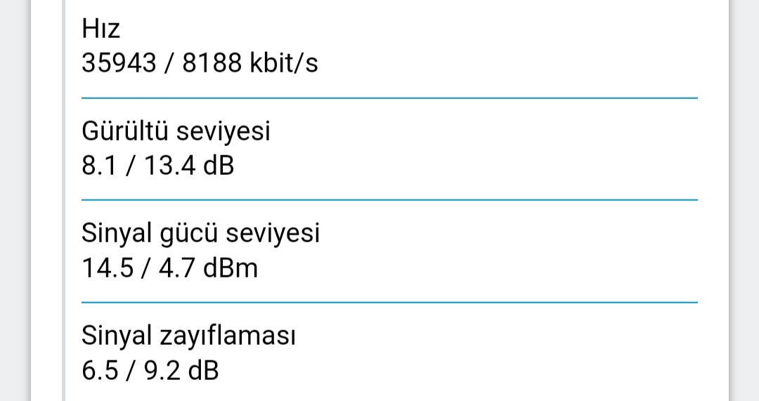

mrb
ben turknet giga fibere geçtim zyxel verdikleri modem gerçekten insanı yoruyor wifi kopuyor cihaz kağnı gibi yeni modem almak istiyorum

İnşallah bundan sonra netiniz kopmaz da sorunsuz bir şekilde kullanırsınız. Birşey daha dikkatimi çekti upload sinyal gücü seviyeniz -6 gösteriyor. Bazen bende öyle eksi değer gösterdiği oluyor modeme tekrar reset atıyorum upload sinyal gücü ya 0.6 yada 0.8 oluyor. Birkaç kez deneyimledim eksi değer olunca kısa sürede crc vermeye başlıyor. Belki benim kuruntumdur bilemiyorum. Bu arada 10 günlük hat değerim böyle; gürültü marjım (download snr) gündüz bir ara 9.5 e kadar gelmişti.
< Bu mesaj bu kişi tarafından değiştirildi ozcangoral -- 28 Temmuz 2022; 23:28:58 >
Bu mesajda bahsedilenler: @tcebeci1
