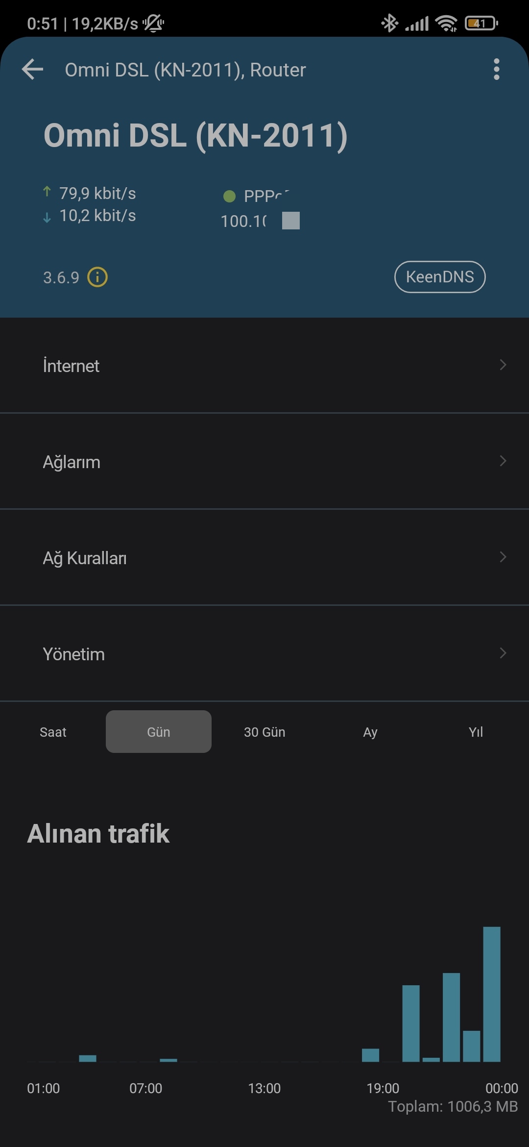

denedigim ve bildigim seyleri yaziyorsunuz cunku :) bu modemi ilk kez kurmuyorum, hele ki vdsl modemleri binlerce kez kurmusumdur. yildirim falan isi de bos bir tahmin, cihaza yildirim dusse her sey calisip sadece isp ile authentication kisminda mi hata verecek allah askina? handshake falan oluyor, hat degerleri aliniyor her sey tamam ama gerisi yok...
bugun telefonda konustugum markanin musteri hizmetleri de yapilacak her seyi yapmissiniz, verdigi hataya bakmak lazim falan dedi cozum sunamadi zaten.
neyse sonuc cikarsa buradan yazarim yine

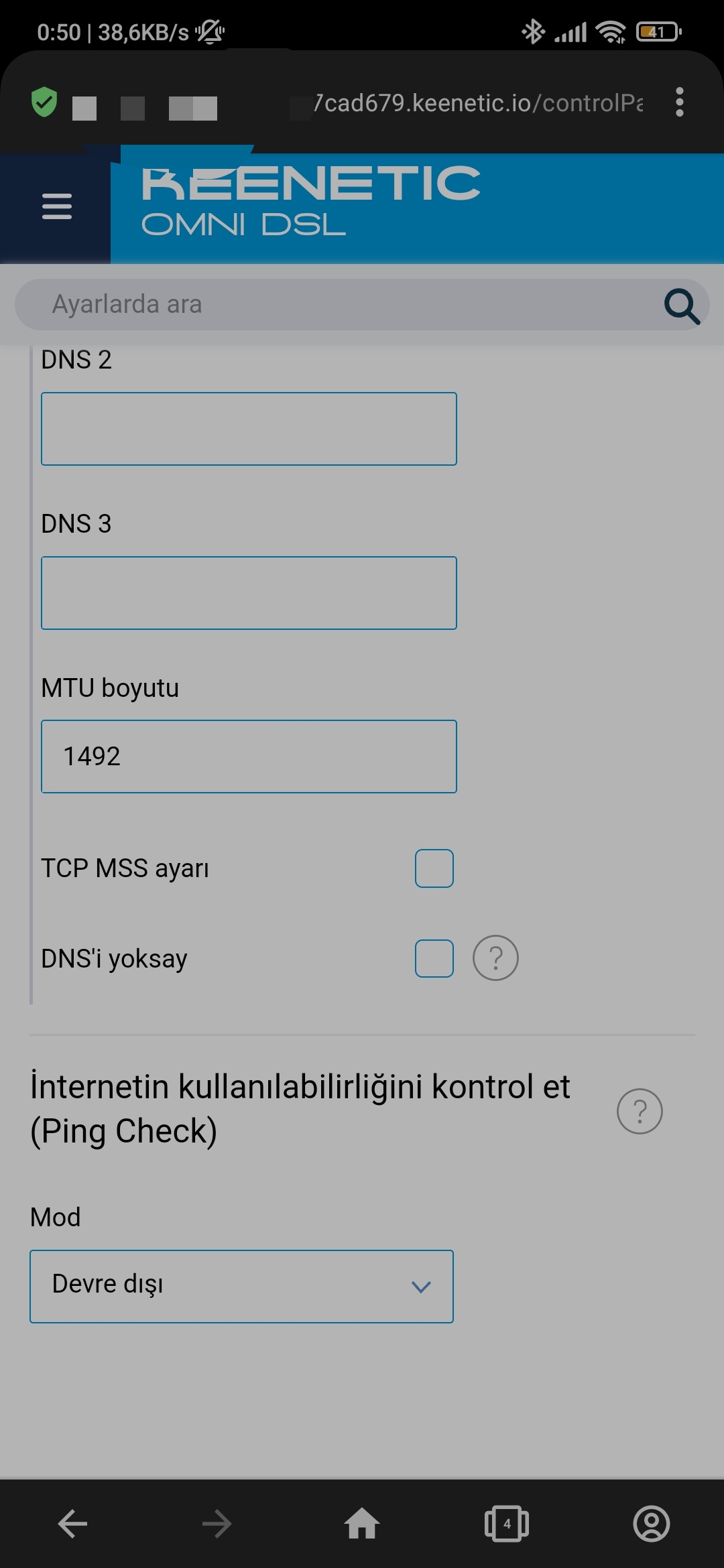

suan kendim yaninda olmadigimdan pc yi mobile bagla ordan modeme bagla tv ac falan yapabilecek kimse yok malesef. surum 3.7.4, alinca guncelleyip kurmuştum ve ekstra bir sey yapmadan calismisti. uyari uzerine arkadasin modemde denedim simdi, o secenek kapali bile olsa normal baglaniyor. lakin onun surum 3.6.9.
zaten sinir oldugum nokta bu tarz seylerin "calistir unut" olmasini istememden kaynaklaniyor, 300 km uzaktaki modem, insanlar yasli neyi nasil yaptirayim ben simdi buradan...

mss kapali iken erişim sorunu yaşıyor olmali.

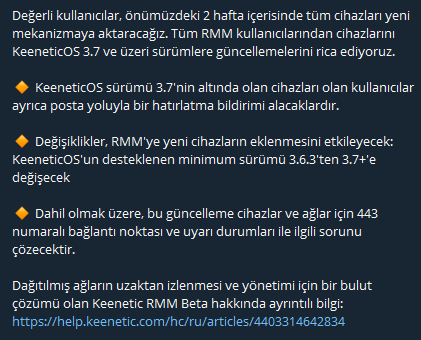

3.7.4 son kararlı sürüm. Arkadaşınız 3.6.9 da ise keendns i de çalışmıyor olmali. minimum 3.7.4 sürümü isteniyor artık güvenlik ve güncel bulut özelliklerinin kullanılabilmesi nedeni ile.

ilk mesajda yazmistim aslında ama gozden kaçabilir tabi sorun yok. "...goruntulu arama vs. tarif ettim resetletip tekrar kurdurayim dedim..."
3.6.9 ile gayet normal calisiyor, suan kendi hattimdan keendns uzerinden arayuzde gezebiliyorum.

Mss seçili değilken web sitesi açabiliyor mu? Bağlantı sağlar ama site erişimlerinde sorun yaşaması büyük ihtimal.

şimdi sordum sorunsuz calisiyormus hala evet. neyse zorla bozmaya gerek yok 😃 keske bizdeki de calissa, acaba hic update etmesem daha mi iyiydi diyorum 🙂

3.7.4 minimum olması gereken sürüm artık.
Mayıs ayı içerisinde paylaşılmış bir güncellemenin grubumuz için derlenmiş halidir.

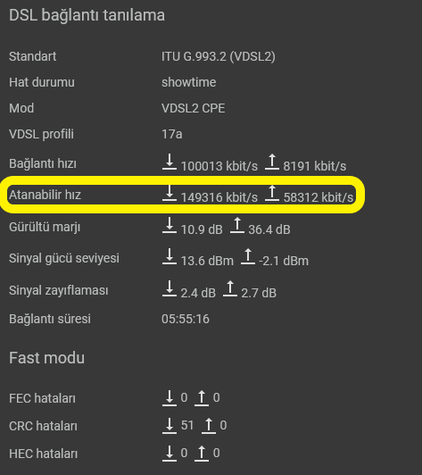

Aşağıdaki hat değerlerini, fiberleşme eğilimi gösteren VDSL hat olarak tanımlayabilir miyiz?
150-58 atanabilir hızlar var.
Afferim Turknet sana, 1,5 haftadır mevcut adresimi hala Telekom saha ekiplerine bulduramadın fakat güzel hız vermişsin.
Saha ekipleri "verilen adres yanlış, kesinlikle böyle bir adres yok" diye dönüş yapıyorlarmış, ekiplere ulaşıyorum "sizin telefon no için elimizde arıza kaydı yok" diyorlar
