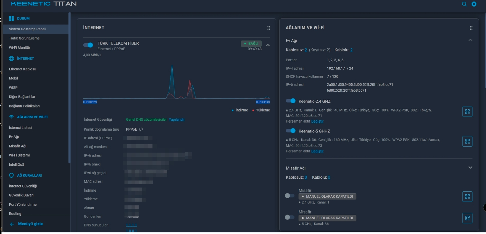

Selam bizde öyle bir sorun yok tt kullanıyorum alttaki görseldeki gibi mi girdiniz?
Bu mesajda bahsedilenler: @Cloud__Strife

Titan modelinin donanımı gayet yeterli bence he pahalı mı evet ama tr de ne ucuz ki birde ayar görselini paylaşsanız süper olurdu acaba bu ayar sır mı kimse paylaşmıyor
ŞU AYAR KAÇ GİRİLMELİ?

198 31 AYARDA

O ayar herkeste farklı olur. Çünkü 100/20 görüyorsa normalde mesela 95/15 denesin. 500/40 ise 490/35 vsvs. Yani atanan hız değil normalde ölçülen hızdan düşük değer girin ki trafiği düzenleyecek alanı kalsın.

224 mbps çıkan hız testimde 198 girince hız düşüyor bu normal sanırım? yani düşük hızda test iyi çıkması garip geldi o zaman ne diye alsın millet yüksek hızda abonelik

Anladık da oradan ayarı kısarsak haliyle hız düşünce test iyi çıkıyor nasıl alakası yok

tamam işteqos ağ düzenlemesi yapması gerektiğinde, senin kayıp olarak gördüğün hız ile tampon alan oluşturuyor. ani yüklenmöelerde de bu alanı kullanıyor.
