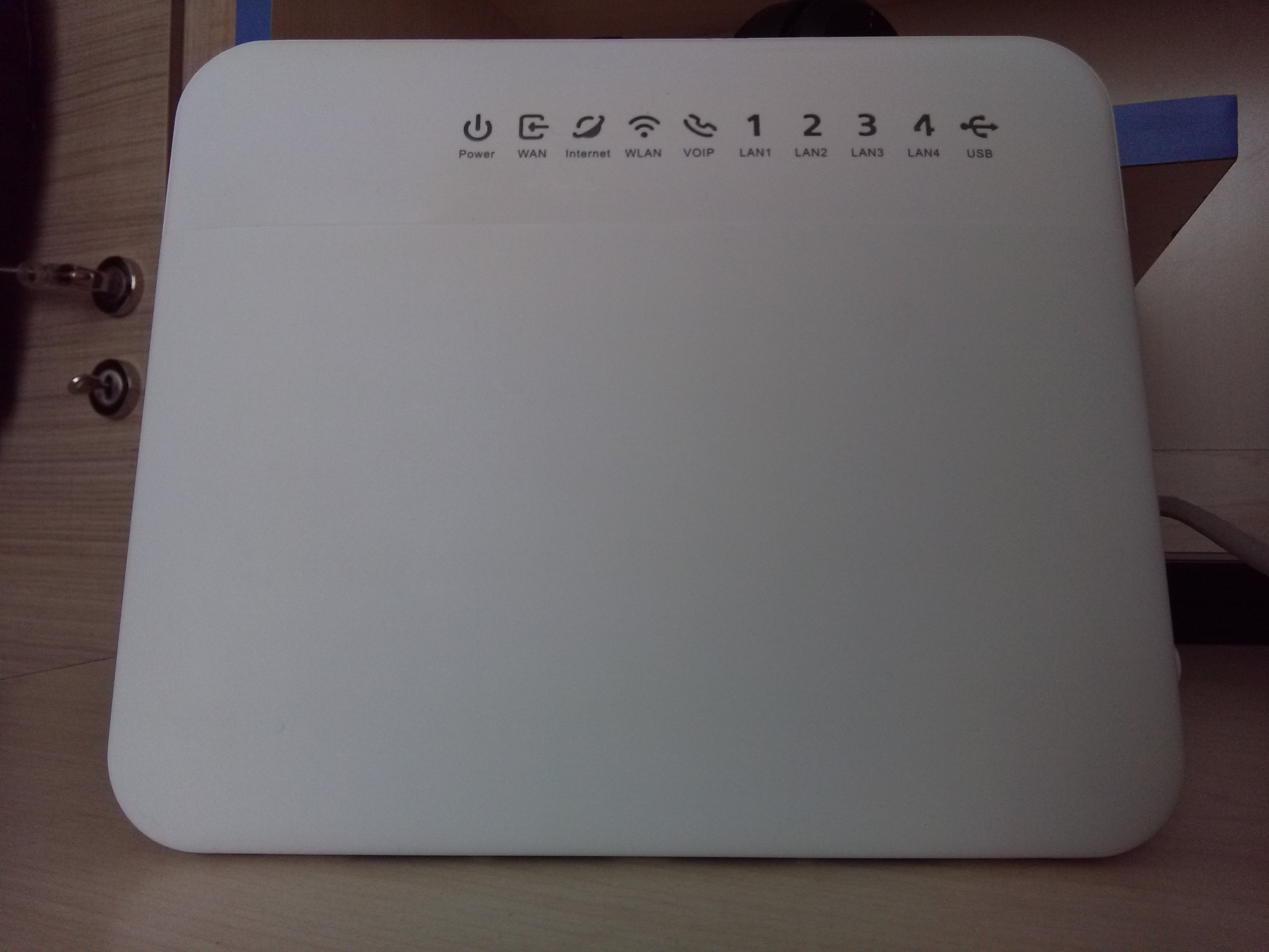

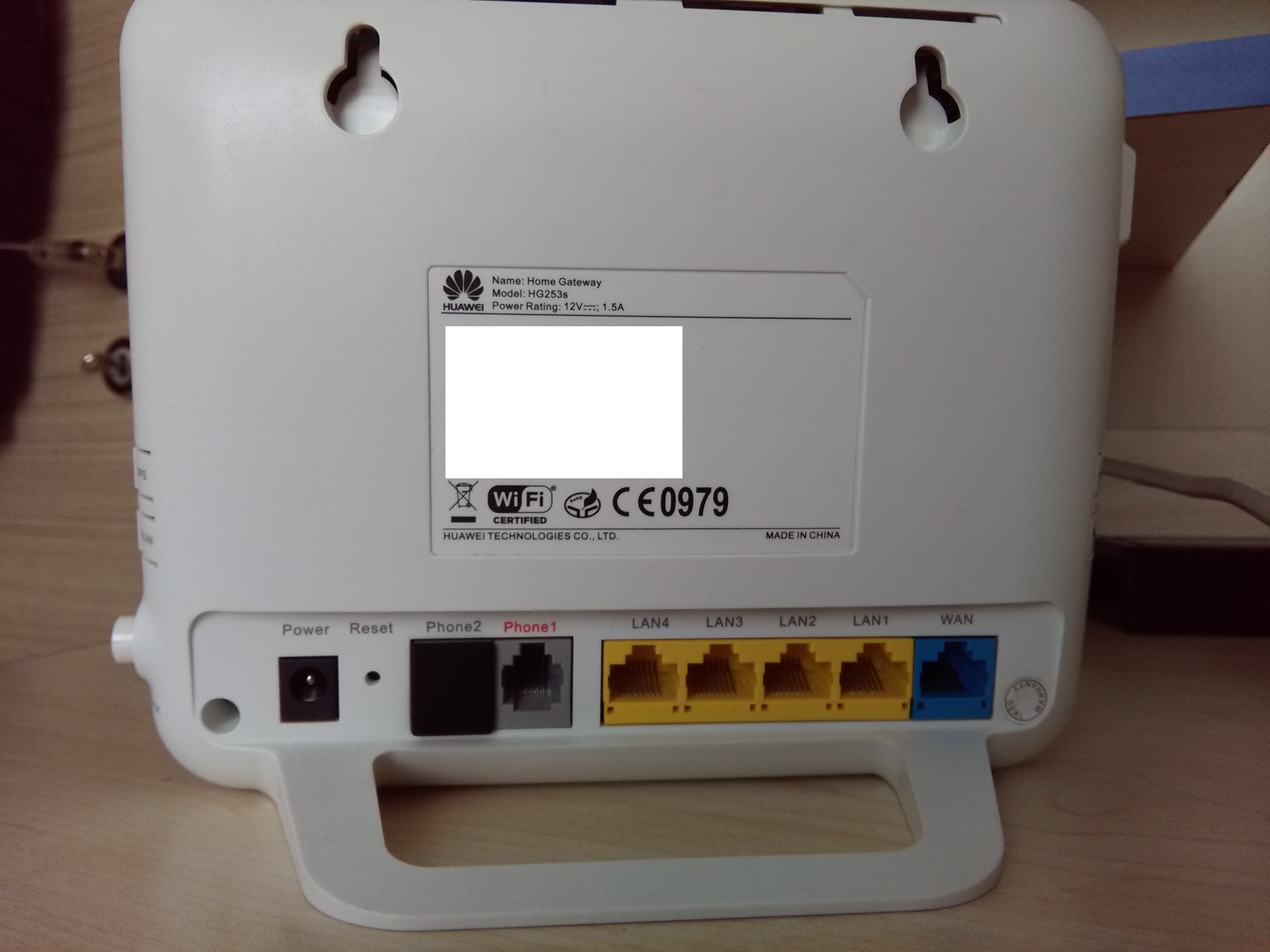

Öncelikle ürünü daha satın almadım omni dsl n300 şeklinde görüntülüyorum sepetimde.
Turknet ve millenicom ile sorguladığımda 100mbps fiber bağlantı alabileceğimi söylüyor.
Benim forumda gördüğüm kadarıyla wan portu olan her cihaz fiber(100mbps) bağlantı için kullanılabilir diyor, öyleyse letgodan rastgele bulacağım örneğin zyxel vmg1312 gibi modeller de fiber destekliyor şeklinde yorumluyorum, doğru mudur?
Evi daha bugün yeni gördüğüm için ortalıkta fiber veya telefon kablosu göremedim lakin apartmanda şu siyah türktelekom kutusundan var.

OMNİ DSL, DSL router'dır. Yani modem özelliği barındırır
OMNİ sadece router'dır.
OMNİ DSL ile hem telefon hattı hemde fiber(ethernet kablosu ile gelen altyapılar diyelim) kullanabilirsiniz.
Tabi burada bütçeyi doğru kullanmak önemli olacaktır.
OMNİ DSL ile iki çözümü yaparken, sadece ethernet kablosu ile ilgili bir bağlantınız var ise Keenetic Extra almak aynı bütçelerde daha mantıklı olabilecektir.
100mbps fiber diye vdsl de olabilir o vdsl de. Altyapınızı teyit ediniz.
