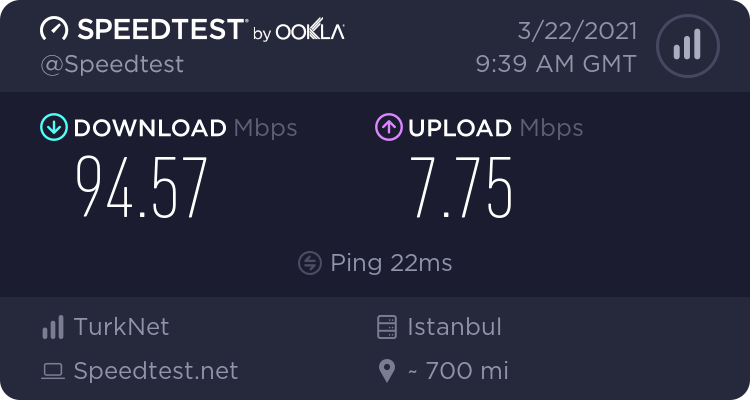

Gün 1: Problem yok!
Tek tek bir çok Avrupa ve ABD ülkelerinin / eyaletlerinin sunuclarında hız tesit yaptım, testleri gene olarak NPerf ve SpeedTest ile yaptım 92Mbps'nin altını görmedim, Avrupa sunucularındaki max ping değerim 65-70 arası. Umarım bu hoşnutluk böyle devam eder.

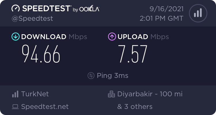

İnternete gelince, bi problem yok, packetloss falanda yok; başınız ağrıyorsa basın iptali gidin alın TT.
6.Ay Güncellemesi: Aylardır kullanıyorum, bana mısın demedi. Bazen TT kaynaklı alt yapı çalışmalarında minik yavaşlamalar oldu fakat sıfır sıkıntı.
