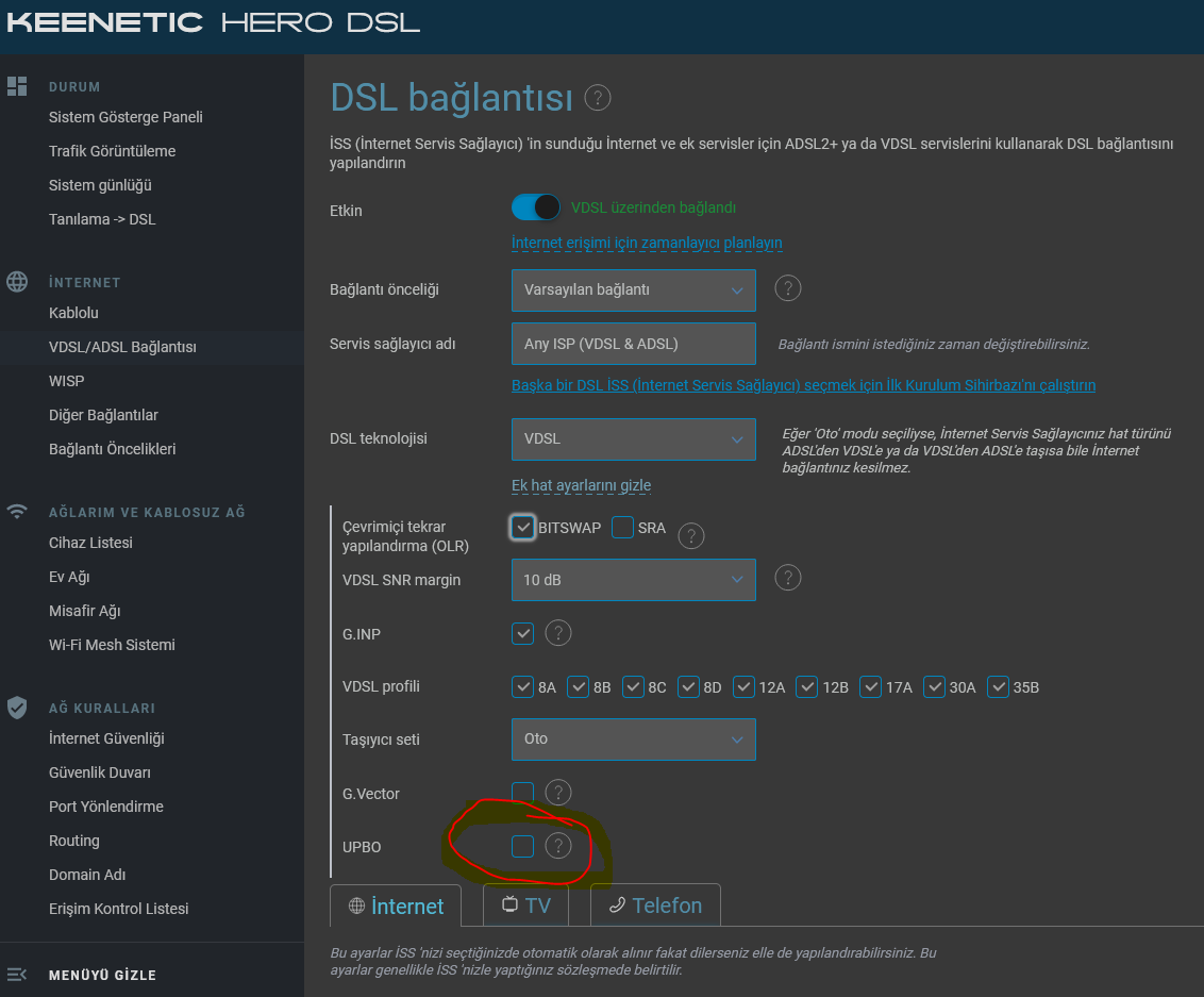

3 yıl
Hocam aynı sorundan sıkıntı yaşıyor olabilirsiniz. 3.6.12 yazılımdan sonraki tüm yazılımlar ile SNR dalgalanması ve kopma sorunu yaşadım. Hatta en son 3.7.4 kararlı yazılımda SNR her zamanki gibi 10 a sabitlemiş olmama rağmen, 7,5-10,5 arasında dalgalanıyordu.
Keenetic desteğin yorumu ve çözümü aynen şu şekilde; "UPBO (upload tarafında) yüksek sinyal gücü seviyesini düşürüp stabilize etmeyi sağlıyor ancak sizde hali hazırda zaten sinyal seviyesi düşükse açmak çok anlamsız oluyor ve açık olunca da ters etki yaratıyor. Bakır altyapılarda anormal bir durumda önerilenin dışına çıkmak gerekebiliyor."
2 saattir 3.7.4 karalı yazılım kullanıyorum, UPBO kapalı ve SNR resmen 10 a çakıldı, en ufak dalgalanma ve kopma yok.
Tabi sevinmek için çok erken, 2-3 gün denedikten sonra tam olarak içime sinecek diyebilirim.

3 yıl
UPBO nerden kapanıyor?
Bu mesajda bahsedilenler: @tcebeci1
3 yıl
Hocam normalde UPBO kullanılması önerilen bir ayar, fakat zaten sinyal seviyesi düşük bir hattınız var ise iyileştireceği yerde sorun çıkartabiliyormuş.
Yani yeni yazılımlar ile sorun yaşamıyorsanız kapatmamanız daha faydalı.

3 yıl
Hocam ben 3.6.12 yazılımında UPBO açık ve sorunsuz kullanıyordım. Fakat sonraki tüm güncel yazılımlarda kopma sorunu yaşadım. 3.7.4 kararlı yazılımı yükleyip, Keenetic desteğin tavsiyesine göre UPBO yu kapattım. Yaklaşık 14 saattir en ufak problem yok. Tabi nihai sonuç için 1-2 gün daha denemem gerektiğine inanıyorum.
Keenetic desteğin tahmini, upload sinyalimin zaten çok iyi olduğu fakat UPBO açık iken yazılımın, mevcut sinyali daha da iyileştirmeye çalıştığı için sorunlar yaşattığı yönünde oldu.
Bence 3.7.4 kararlı yazılımı yükleyip, UPBO kapalı deneyebilirsiniz. Gerçi bu noktada sizinle farkımız, ben 3.6.12 de hiç problem yaşamadım.
Açık olması tavsiye edilen UPBO, bazen VDSL bakır altyapılarda sorun çıkarabiliyormuş.
Modem arayüzünde UPBO nun yanındaki soru işaretini tıklayınca, yaşadığım soruna benzer açıklama var zaten.

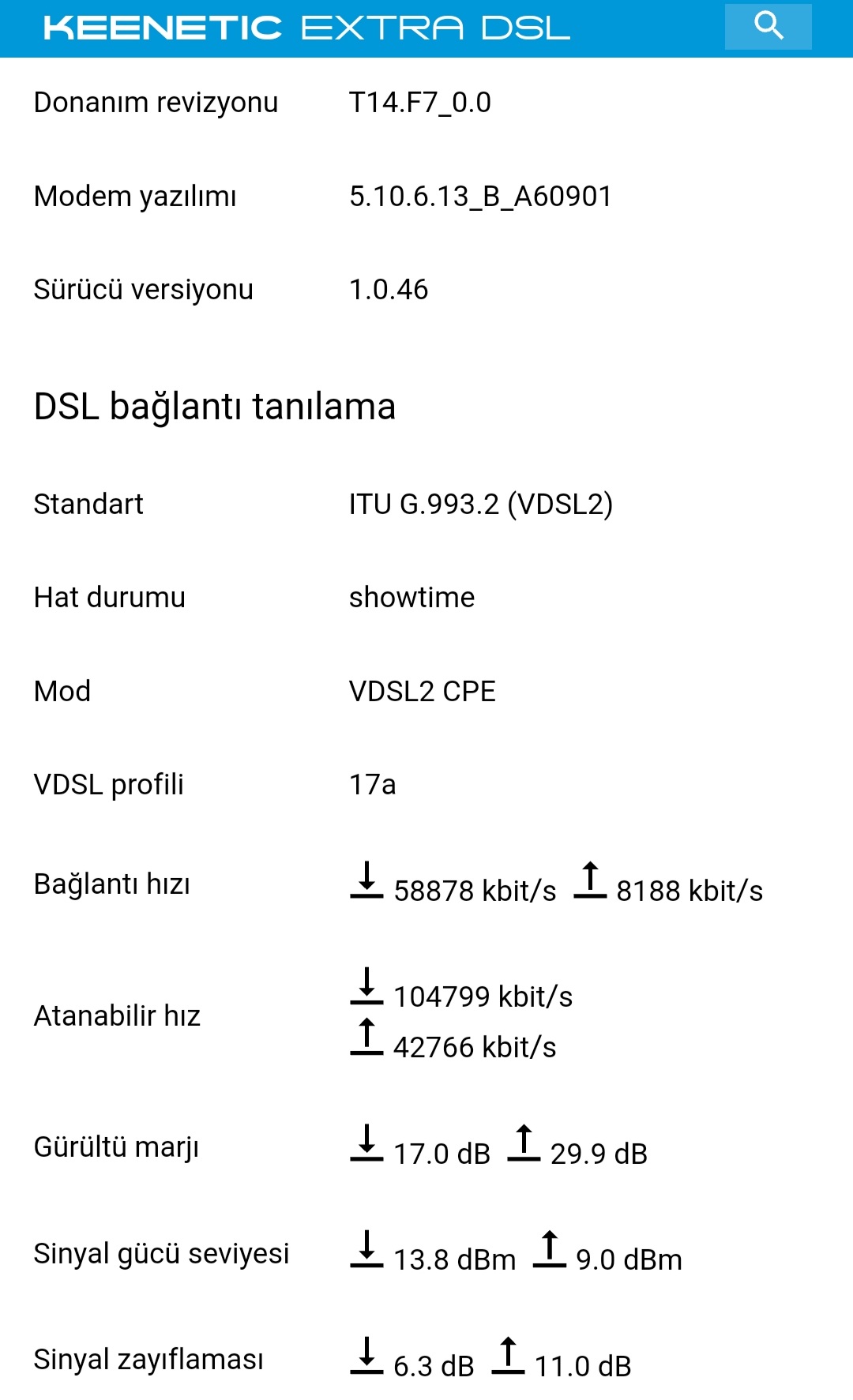

3 yıl
Bu hat değerleri ile 8 snr da aşağı yukarı 85mbps civarı alabilirsiniz.
Bu mesajda bahsedilenler: @Sugar23
