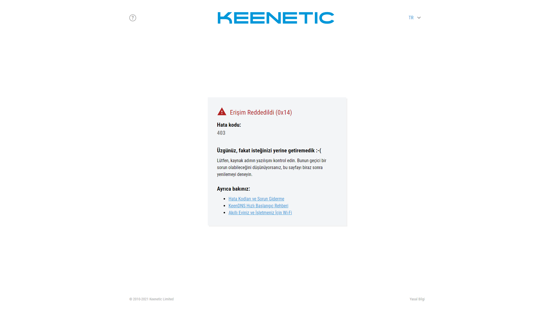

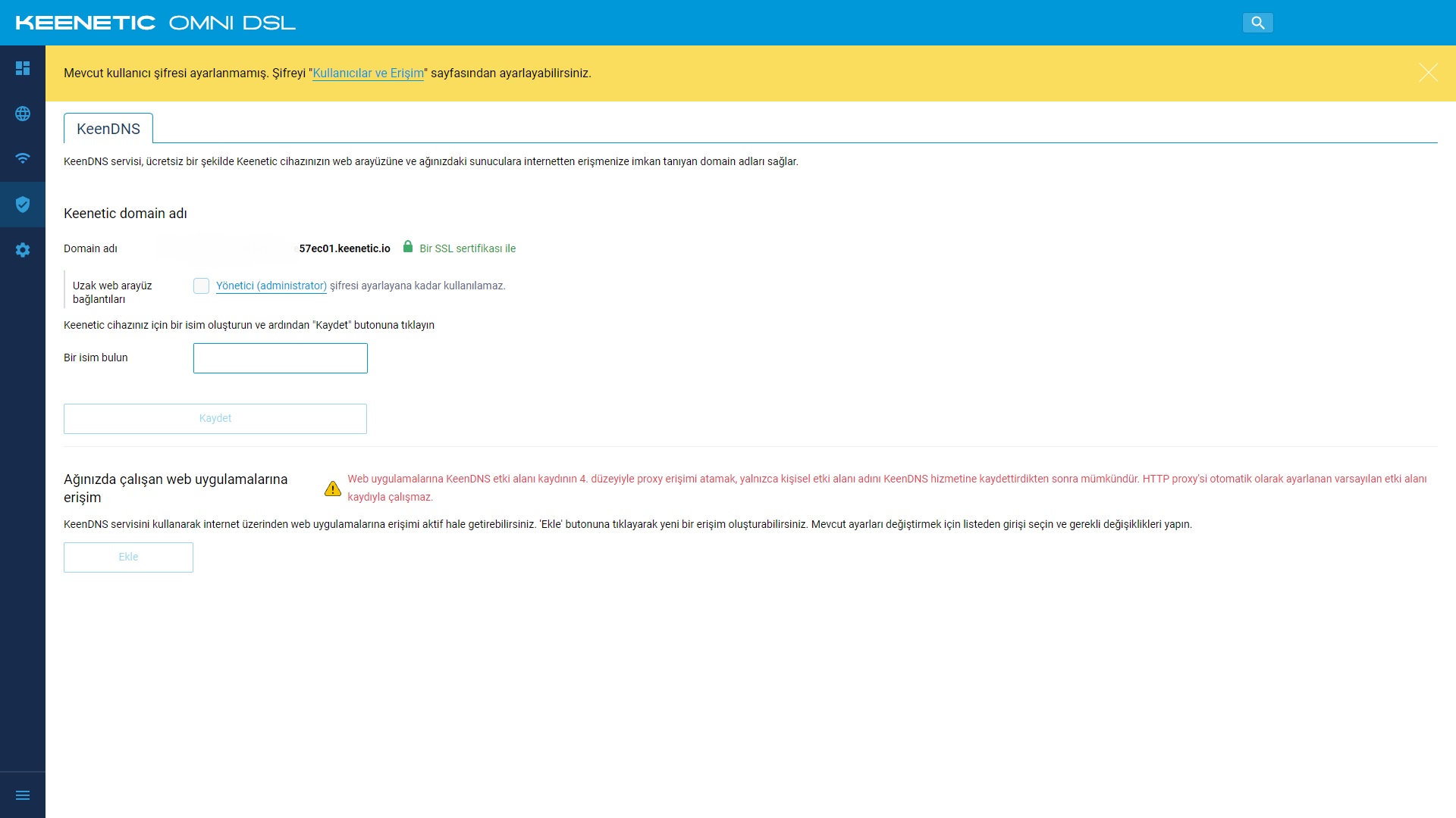

omni modem arayüzüne 192.168.1.1 yazıp girince sorun yok ama my keenetic ile girmeye çalışınca şu hatayı alıyorum nedendir?
3 yıl
Domain adı kısmında tanımlamanız var ve yanlış olabilir mi?
Birde tarayıcı çerezlerinizi temizlemeyi ya da gizli sekme de test etmeyi deneyin.
My.keenetic.net proxy gibi çalışır. cihazın tanımlı bir ID adresine yönlenir. Bir domain adı altında keendns adresi tanımlamanız bu ID' ye bir isim vermeniz anlamındadır.

3 yıl
evet hocam, subdomain almıştım uzaktan erişim için ancak biraz kafa karışıklığı ve ilgilenemedeiğimden yarım kalmıştı şimdi sildim, çerezler ve önbelleğide temizledim ancak aynı hatayı aldım. yoksa beklemeli miyim?
Bu mesajda bahsedilenler: @KYTECHNGAMING
3 yıl
Arayüz için şifre oluştursanız.
Bu mesajda bahsedilenler: @trustee.
3 yıl
hocam şifre koydum aynı devam ediyor
3 yıl
Kullanıcılar altında https / https erişim için seçeneğiniz nedir?

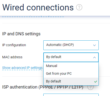

Arkadaşlar selam,
Mecutta Omni N300 cihazı router olarak kullanıyorum. Modem bridge modda. Mac clone için manual seçip bridge modda olan modemin mac adresi girmem gerek doğru mu?
