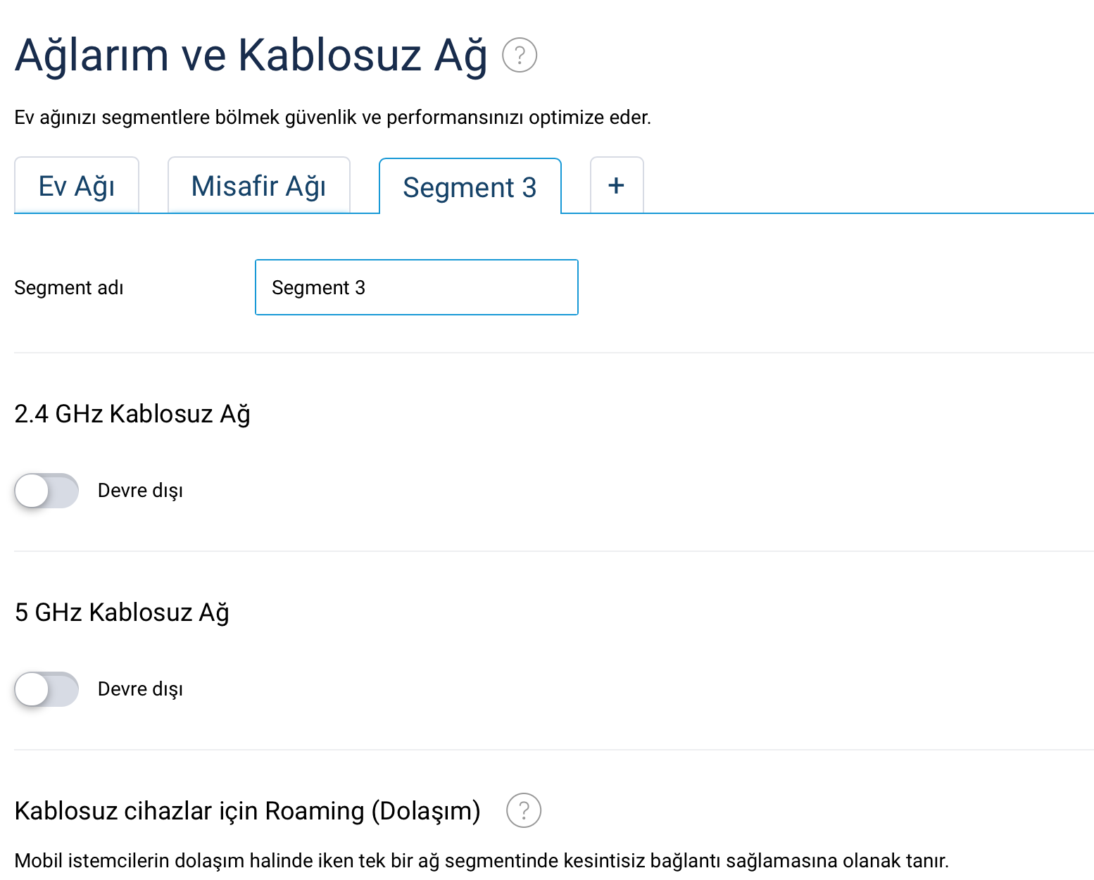

4- Misafir ağı benim için önemli. Mevcut modemde tek bir misafir ağı oluşturabiliyorum. Ama onda sınırlama yapamıyorum. Bu modemde sadece ekstra 1 tane mi misafir ağı oluşturabiliyorum? 1 tane yeterli zaten fazlası var mı merak ediyorum. Atıyorum 3 tane yayın yaptırma şansım var mı mesela birine akıllı cihazları bağlama birine telefonları bağlama gibi şeyler yapabilirim. Ya da ssid bazlı kısıtlama yapılabiliyor mu?
==>Bunda ekliyorsun 3-4 , nereye kadar sınırını bilmiyorum :) misafir ağı bir tane olması fazlasıyla yeterli. Ama elbette farklı gruplar yapabşlirisn. Bu cihaz 2,4 ve 5 frekansını birlikte kullanabiliyor, çok fazla SSID üretmene gerek yok.
