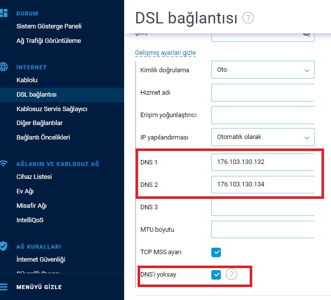

merhaba
Turknet hız dalgalanmasını ben de genelde akşamları yada hafta sonları yoğun yüklenmeden dolayı yaşıyorum.
Bunun dışında olan hız dalgalanmaları tamamen Turktelekom altyapısından (yağmur , fırtına vb. gibi ) kaynaklandığını çok kez tecrübe ederek yaşadım...
Hız dalgalanması olduğunda SNR değerlerini kontrol etmekte fayda var...
Bir de bazı DNS'ler ping yada hız dalgalanmalarına sebeb oluyor.
Pingleri stabil aynı zamanda reklam engellemesi için adguard DNS'lerini manuel olarak kullanıyorum...
176.103.130.132
176.103.130.134
Eğer en hızlı DNS olsun derseniz ;
1.1.1.1
1.0.0.1
DNS adreslerini kullanabilirsiniz ...
Turknet'in verdiği DNS adreslerini tamamen devre dışı bırakarak Adguard DNS kullanıyorum ;
Bu mesajda bahsedilenler: @gahmetk
6 yıl (4818 mesaj)
torrent yavaşlığını çözdüm...
sorun adguard dns'lerinden kaynaklanıyor...
tahminim aşırı trafik olunca bazı IP'leri banlıyor yada kırpıyor , eh reklam engellemeye faydası olan torrente zararı oluyor...
DNS ayarlarını 1.1.1.1 ve 1.0.0.1 yaparak düzelttim...
ayrıca adguard ayarları da kullanıcılara göre değişik ayarladım...
