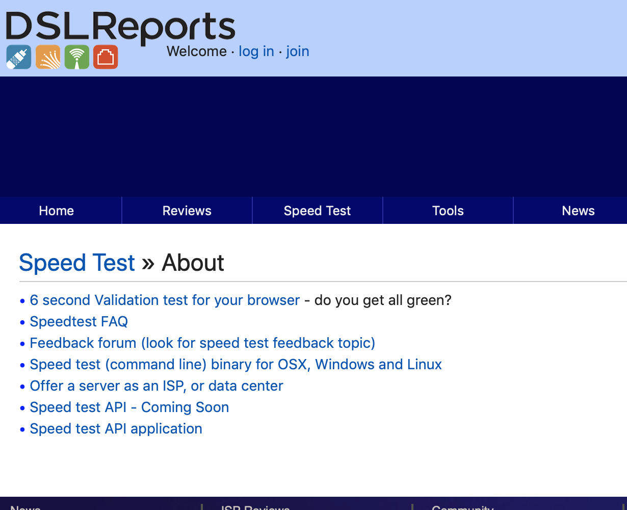

Bu raporu inceledim biraz, Browser ın da belirli standartları desekelmesi gerekiyormuş. web tarayıcının da testini yapıyor. onu da kontrol edelim.. benimki Macbook pro Safari full geçti.
https://www.dslreports.com/speedtest/about
6 second validation for ...

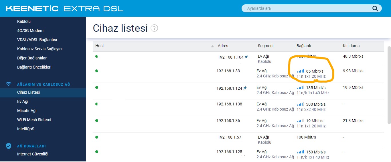

telefonun desteklemesi gerek. Cihaz listeleri kısmında, turuncu daire işeretli olan yerde krv çıkması gerekiyor.
Aşağıdaki linklerde istenilen bilgiler var.
https://help.keenetic.com/hc/tr/articles/360000862539-Kablosuz-kesintisiz-dola%C5%9F%C4%B1m-Wi-Fi-seamless-roaming-
https://support.apple.com/tr-tr/HT202628
