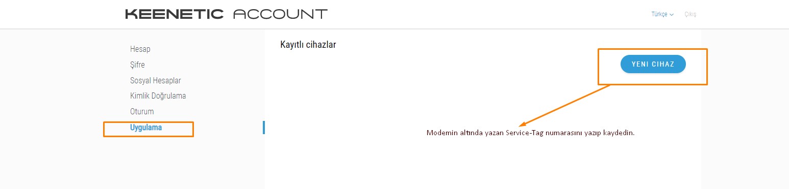

Hocam aşağıdaki linke üye ol sonra hesabına gir. Sonra resimdeki gibi kaydet ürününü + 1 yıl garanti veriyor.
https://account.keenetic.com

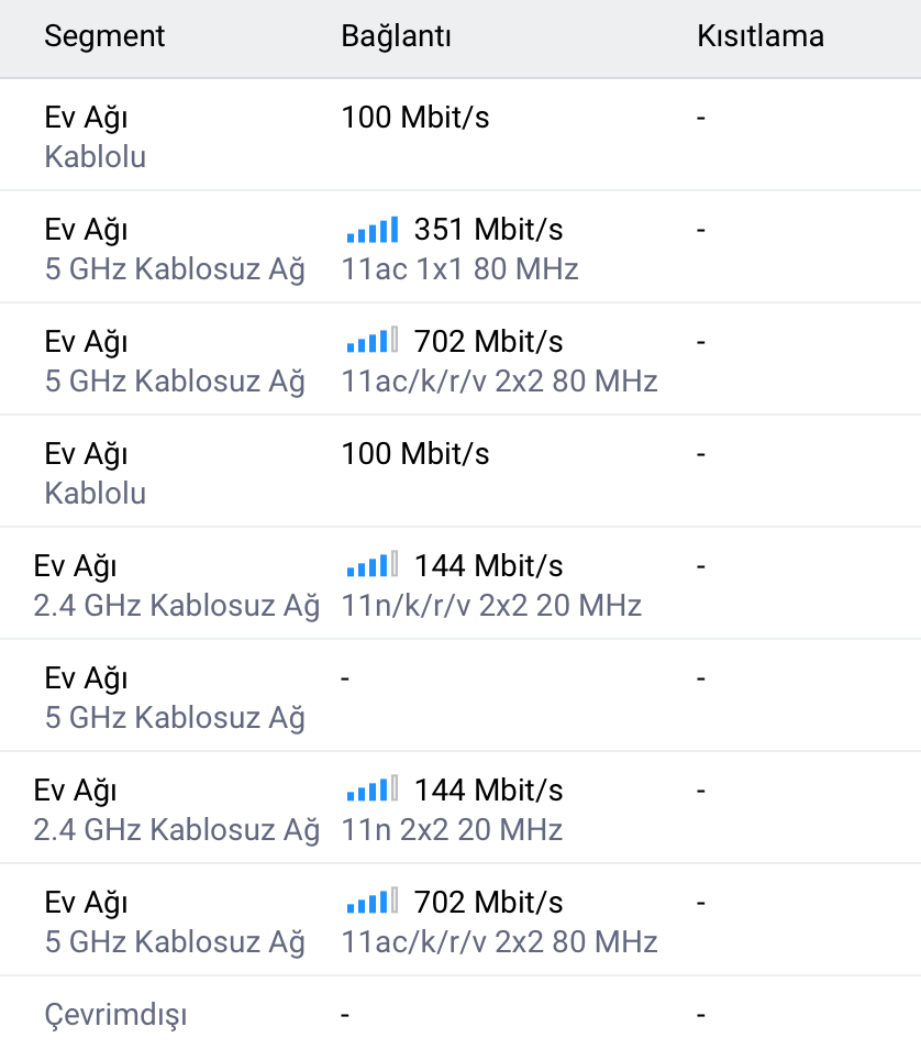

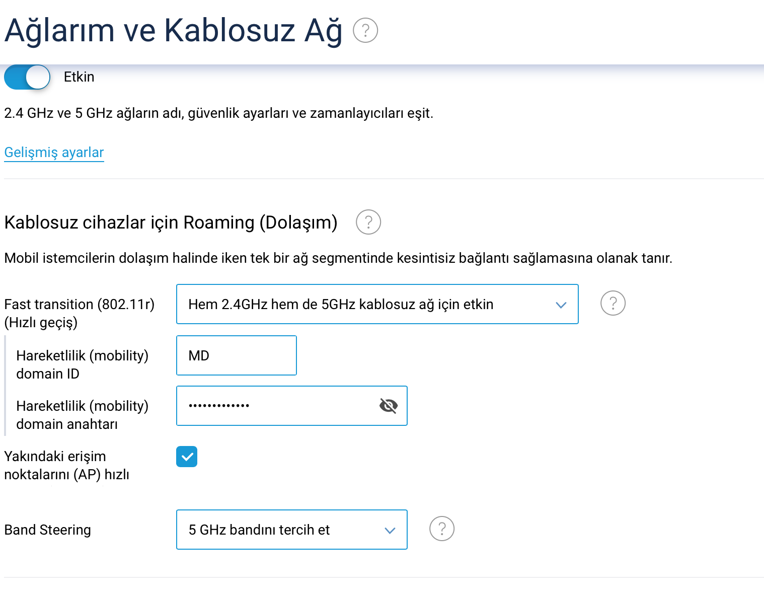

Bu konuyu sabah sordum ek ayarlar yaptım test ettim, benim destekleyen cihazlarım sayende k,v,r roaming protokol teknolojisi ile çık hızlı geçiş yapar oldu teşekkür ederim karmaşık bir mekanizma. hızlı geçişler için istemci tarafında da olması gerekenler varmış ancak istemci desteklemiyorsa keenetic bir süre sonra kendisi zorlayarak 5 alıyormuş.
Önce Keenetic de r protokolunu devreye almak gerekiyormuş. 5ghz önceliklemeyi de aktif ediyorsun. burada domain ismi ve şifre giriyorsun ama bunu kendi aralarında kullanıyorlar , istemciye bir ek ayar yapmıyorsun.
Bur protokolu destekleyen cihazlar için ev segmentine bağlı cihazların listesine bakıyorsun, altında KVR yi görmen gerekiyor. r yoksa , hızlı geçişi desteklemiyor anlamındadır. Piyasadaki cihazların bir kısmı desteklemiyor, bende de desteklemeyenler varmış, samsung tv, mi kutu. laptop. r yi destekleyen cihazlar çok hızlı geçiş yapıyor 5 ve 2,4 arasında anında denebilir. Bu geçişleri Wifi Mesh system menüsündeki sistem geçiş günlüğü sekmesinde görebiliyoruz.
r protokolünü desteklemeyenler için Keenetic cihazın perfoamsını , modeme yakınlığını kontrol ediyor ve 2,4 ü bırakarak 5 e aldırıyormuş. Bunun için çoklu parametre uyguluyormuş. tahmini 1 dakika içinde. LNA ile düşük 75 yüksek 75+20 gibi teknik bir ifade verdiler.
özetle. Bu ayarları yapın, kvr destekleyenler çok hızlı geçiş yapsın, ancak desteklemeyen istemciler için Keenetic biraz daha gecikmeli gerekeni yapıyor. o süre sorun değil bence. roaming de değişim metodu kvr gibi olmadığından çok çabuk değişmesi önerilmiyor.

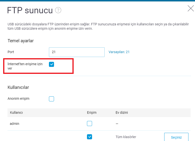

merhaba
ftp sunucusuna dışarıdan ulaşmak için "internetten erişime izin ver " işaretli olmalı ;
dışarıdan bağlanmak içinhttp://ftp://xxx.keenetic.name yazmanız yeterli .Kullanıcı adı ve şifre ile bağlanabilirsiniz .

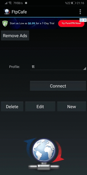

Keenetic Extra DSl cihazımdan uzaktan FTP sunucuma bağlanamıyorum. Bütün herşeyi denedim, ip adresinden giriş, kullanıcı girişine bağlantısı yok sadece yerel internet üzerinden bağlanıyor. Başka internet ağı üzerinden bağlanmak istiyorum.
