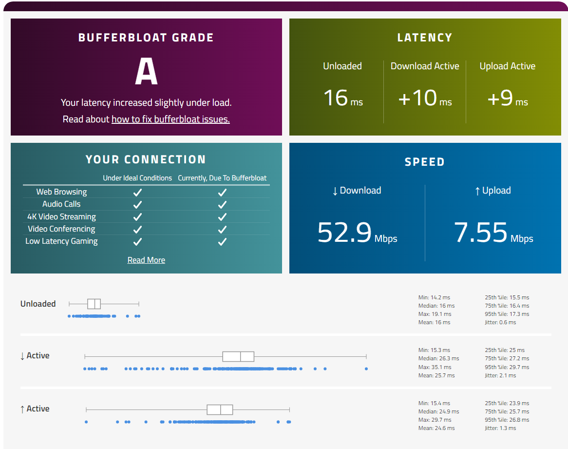

Son 2 gündür routera uzak noktalarda internet hızım 1 mbps ve altında kalıyor. Daha önceleri böyle bir sorun yoktu. ping ve jitter değerleri 90 mbps aldığım sonuçlarla aynı çıkıyor. sebebi ne olabilir sizce? Bir de konuda gördüm bufferbloat testi yaptım ve sonucum şu şekilde:
https://www.waveform.com/tools/bufferbloat?test-id=ccf1c025-eb3d-4605-ae05-46efbd79083c
Video görüşmelerde bazen donukluk yaşıyorum. Sebebi bufferbloat mı?

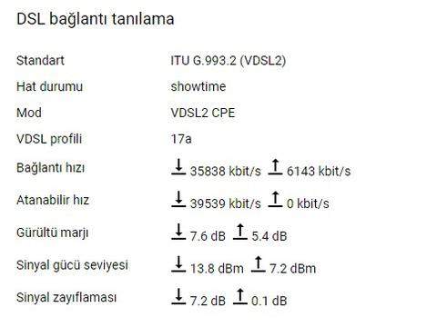

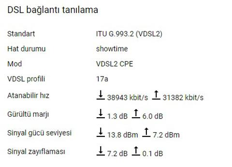

Extra DSL modemimde Tanılama sayfasına birkaç dakika sürekli olarak baktığımda, Gürültü Marjı normalde 7'lerde seyrederken anlık olarak 1'e düşüyor. Bu 1'e düştüğü anlarda Bağlantı Hızı satırı da kayboluyor. Bu iki durumun ekran görüntüsünü aşağıda gönderiyorum.
Bir de, buna bağlı mıdır bilmiyorum ama, ev içinde bir hız problemi de yaşıyorum. Tanılama sayfasında bağlantı hızım 30'larda görünmesine rağmen, Speedtest'te aldığım hız 7-8 Mbit'i geçmiyor, hem kablolu hem kablosuz bağlantıda. Nedendir, nasıl çözebilirim? Teşekkürler.

Benzer bir şey bizim ofiste olmuştu. kabin düzenlerken modeme giren hat kablosunda gerilme olmuştur. kablonun modem tarafındaki RJ11 konnektörü değiştirip yeniden sonrlandırdık. diğer ucuda kronede tekrar sonlandırdık düzelmişti.
daire dışındaki kablo kısımlarında bir şey olmadı ise seninkide bundan olabilir.

City'nin mesh sistemine bağlanmada sıkıntı yaşaması nedeniyle Hero Dsl aldım ve Extra DSL'yi de mesh olarak ekledim. Daha akıcı bir kullanım deneyimi var. Hero dan Extra ya ya da tam tersi geçişler daha hızlı ve stabil. City de bazen geçiş yapmayabiliyordu. Hız olarakta normalde internet hızım 100 mbps ama FTTB olduğu için gelen 93 mbps ve en arka odada bu hızı rahatlıkla alabiliyorum. City ile 70-80 arası dalgalanıyordu. Mesh kurulacaksa ve imkan varsa Hero DSL-Extra tercih edilmeli. Bir de bu bufferbloat da A çıkmak için ne yapılması gerekiyor onu çözsem iyi olacak.

Bufferbloat A için : Güzel bir Cat-6 kablo ile Hero DSL nin Gigabitlik portlarına bağlanmak. Yada ping süresi efsane bir hat ile 5 Ghz ile bağlanmak.
Bufferbloat B için : Dalgalı ve yüksek bir ping özelliğine sahip bir altyapı ile bilgisayarı Hero DSL nin yanına götürüp 5 Ghz ile bağlanmak.
Oyuncular için tartışmasız en garanti çözüm kablolu bağlantıdır. ASUS un 6-7 bin TL lik oyun motoru olan modemlerini denemedim. Oyun oynamadığımdan ve fiyatları sebebiylede hiç merak edip araştırmadım.
Birde bufferbloat testi yapan sayfanın altında bazı cihaz reklamları yapmışlar, en iyi sonuç veriyor diye. Gerçek mi reklam mı pek anlaşılmıyor.

Yok hocam kablosuz bağlı. Hero salonda Extra ise arada mutfak var ondan sonraki odada kurulu. Ve evin her yedinde 93 mbps hızı full wifi çekerek alabiliyorum. Bufferbloat ta ise Upload Active de sorun var. 100 ile 120 ms arası sonuç çıkıyor.

Hayır, evin içinde hiç ek yeri yok, Telekomun kalın siyah telefon kablosu RJ11 ile direkt modemde sonlanıyor.
Benim hatta kesin bir yamukluk var. İki gündür internet kesiliyor, Türk Telekom teknik desteği arıyorum, açılıyor. Sonra diyelim ki modemin fişini çektim, yine kesiliyor. Hatta bir kararsızlık var. Saha ekibinin gelip santrale / saha dolabına bakması lazım.
