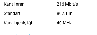

Merhaba, evde ana cihaz heroDSL mesh cihazı olarak da buddy 4 kullanıyorum. HeroDSL 5ghz ile kablosuz 90-95mbps değer alırken buddy 4 2.4ghz bandından 35-40 mbps değerleri almaktayım. Tabii burada tam karşılık olmuyor mesh cihazında da 5ghz bandı olsa değerler daha yüksek çıkabilirdi.

Buddy4 ile Hero DSL 2.4ghz 300mbps üzerinden bağlantı sağladıysa ve Buddy'e bağlı istemcide en az 40mhz/150mbps gibi bir değerde bağlantı sağlıyorsa 75-100mbit alabilirsiniz.
Tamamen cihaz yetkinlikleri ile alakalıdır.

Merhaba, bende durum fotoğraftaki gibi, MacBook air ile nperf üzerinden yaptığım testlerde 40mbps hızın üzerinde görmedim.
1. fotoğraf HeroDSL mesh sekmesinden, 2.fotoğraf buddy4 bağlantı bilgilerini gösteriyor. Yapılması gereken bir ayar vb. bir şey varsa yapabilirim. Yoksa zaten çok da önemli değil buddy 4 mesh olarak kesintisiz iletişim işini yerine getiriyor. Daha çok çocuklar bağlanıyor odalarından 40mbps yeter de artar bile :))
