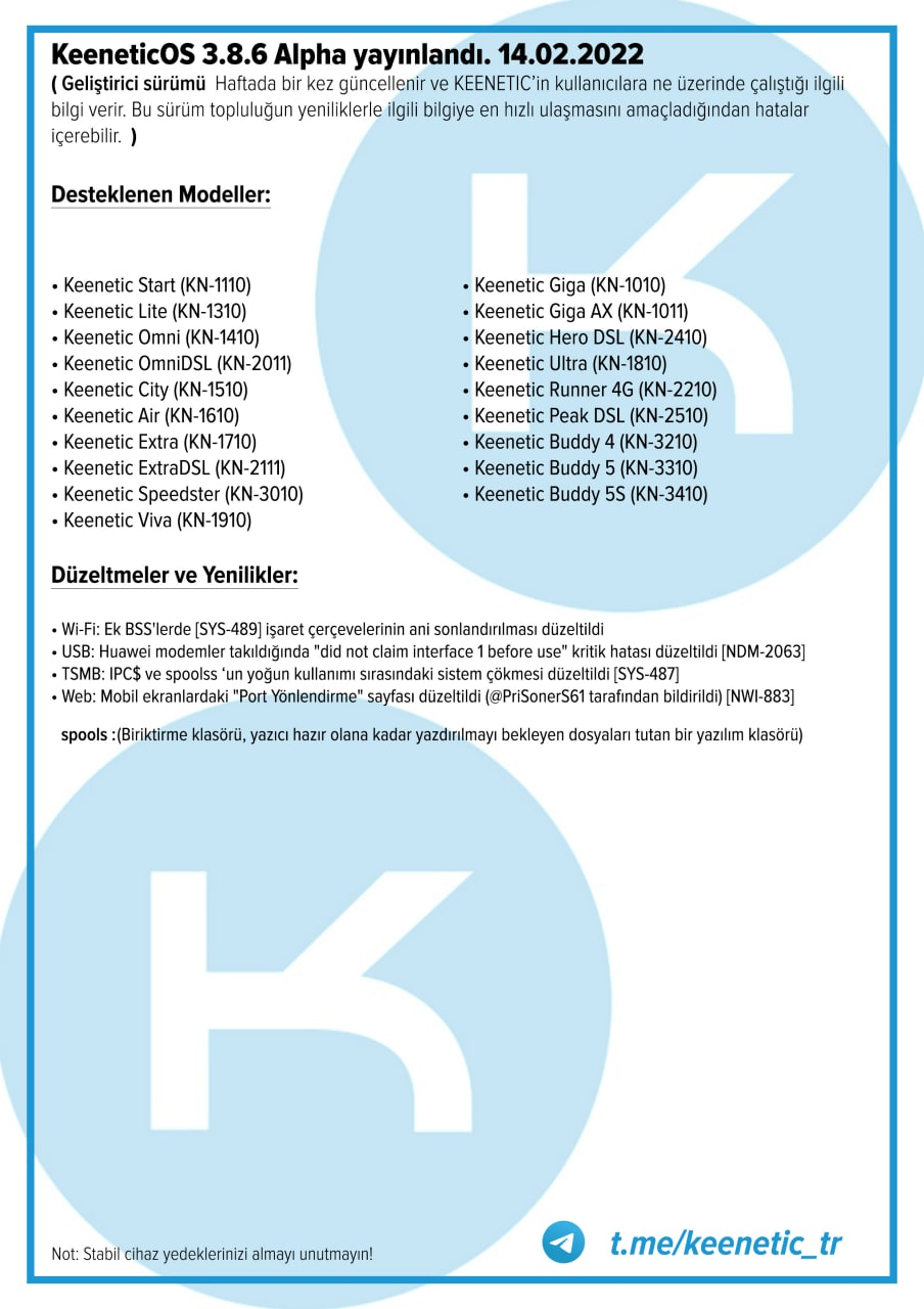

KeeneticOS 3.8.A.4 Sürümü Geliştirici (DEV) Kanalında Yayınlandı. 01.02.2022
