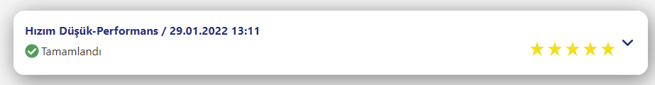

Keenetic firmasını karalamıyorum, son 1 sene içinde birçok arkadaşıma keenetic modem aldırttım hepsi memnun.
Ama keenetic bu rapor işini doğru düzgün yapmıyor. Ben 20 gündür iletişim halindeyim hızımın düştüğünü söylüyorum, modemime bağlanıp hattı 1-2 defa resetleyip yüksek olduğunu anda bırakıp gidiyorlar. Sonra diyorlar ki ''böyle bekleyin bakalım tekrar hız düşecek mi ?'' Ya kardeşim ben 100 defa reset atmışım düşüyor, reset atıldığı zaman tekrar bağlanma sırasında bir hatadan dolayı hız düşüyor işte.
Self-test dosyalarını inceleyerek bu sorunu kolay kolay çözeceklerini de sanmıyorum. Çünkü benim gibi bu sorunu yaşayan başkası yok.
Hatalı olan hep ben olacağım onların gözünde. ''Modemi neden yeniden başlatıyorsun '' diyorlar bana. Bizim burada geceleri hep elektrik gidip geliyor, o modem illa ki yeniden başlayacak işte yani napayım sonsuza kadar DSL kopmayacak diye bir durum yok ki. İlla bir gün gelecek ve DSL yeniden bağlanacak.

4 yıl
Doğrudur hocam. Ben arıza kaydı bırakmıştım. Sağolsun arkadaşlar geri dönüş yaptılar. İlgileniyorlar.
Keyifle mevcut internetimi sorunsuz kullanıyorum. Kırgınlığım yada üzüntüm yok. Sorunun çözüleceğinden eminim.
