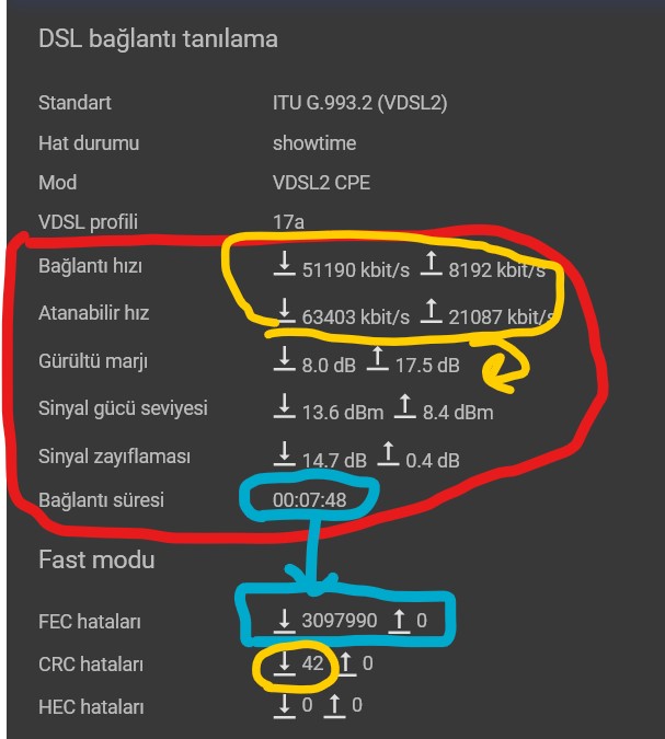

Snr 8 yapın değerler aynı olacak diğer arkadaşların söylediği gibi.
keşke evde olsam daha detaylı yazabilseydim ama soldaki alt alta bulunan 5 adet ikondan üstten ikinciyi seçin,
orada Vdsl gibi bir şey yazacak onu seçin,
ek hat ayarları diye mavi bir yazı çıkacak ona tıklayın,
açılan yerde snr oto’dan (veya 10’dan) 8’e alın.
(fotoğraf koyabilecek veya arayüze erişebilen varsa erişip tam olarak isimleriyle yazabilecek olan varsa daha güzel olur, benim elimden bu kadar geldi şuanda)
düzenleme: ben yazarken bir arkadaşımız video paylaşmış, teşekkürler

4 yıl
O zaman tamamdır çok teiekkür ediyorum.

4 yıl
Aynı şekilde 3-4 gündür benimde kopma sorunum var 5 dakikada bir kopuyor. Hızımı 12 mbite düşürdüler orada kopmuyor. 35 mbite çıkarıyorlar atanabilir hız 70 mbit görünüyor snr 8 ama işte kopuyor. Ttkoma gittim sordum, abi hattında topraklama var bir yerde hat toprağa temas ediyor çözücez dedi. Bekliyorum bakalım

4 yıl
Tamamdır hocam, o zaman bu şekilde snr 11'de kullanmaya devam edeceğim, şu kar kış geçince saha ekibi bulmaya uğraşırız belki.
