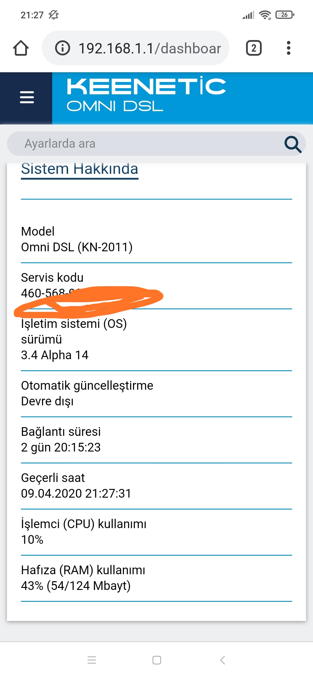

Şu anda modeme 11 adet cihaz bağlı CPU kullanımı %10 civarı işLemcisi zayıf diyenlere duyurulur bu arada modem omni dsl

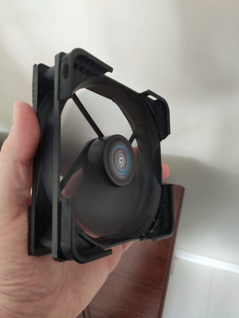

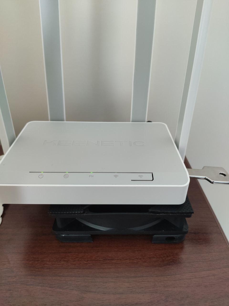

7x24 Torrent seedlemeye bırakacağım için flashın aşırı ısınmasından rahatsız olarak modemi de soğutmalı bir düzen kurdum :D torrent işi de hoşuma gitti şimdi yüksek gblı bir flash alıp işleme devam edicem. Cihaz harika gidiyor. 5 ghz'in çekim alanı beni inanılmaz şaşırttı. salunun 2 yanındaki odadan full çekiyor nasıl az çekiyorsa bu 5 ghz anlamadım gitti :D harika harika. millet nette geziyor ping ming yok. Arkaplanda xbox game passden oyun indirmeye bıraktım yine ping falan olmadı intelliqs indirdik buradan bir arkadaşın önerisi ile ondan mıdır bilemiyorum ama bir şeyler harika hallediliyor. Hadi hayırlısı. Bir de yıllarca mekaniğimsi bir arabaya binip panelde km'de kaç litre yaktığını gören insan gibi sürekli kim ne yapmış takip ediyorum :D 192.168.1.1 yeni takip sitem oldu :D

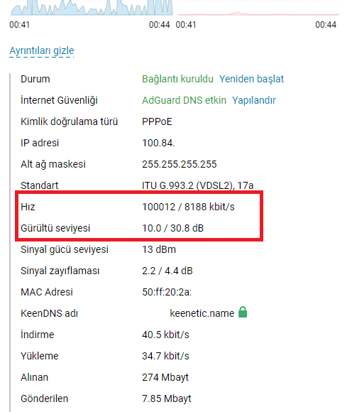

Turknet de hız yükseltme kampanyasına katılmış .
download hızı 100 Mbps , upload 8 Mbps görünüyor...
testlerde 75 Mbps çıkıyor ;
