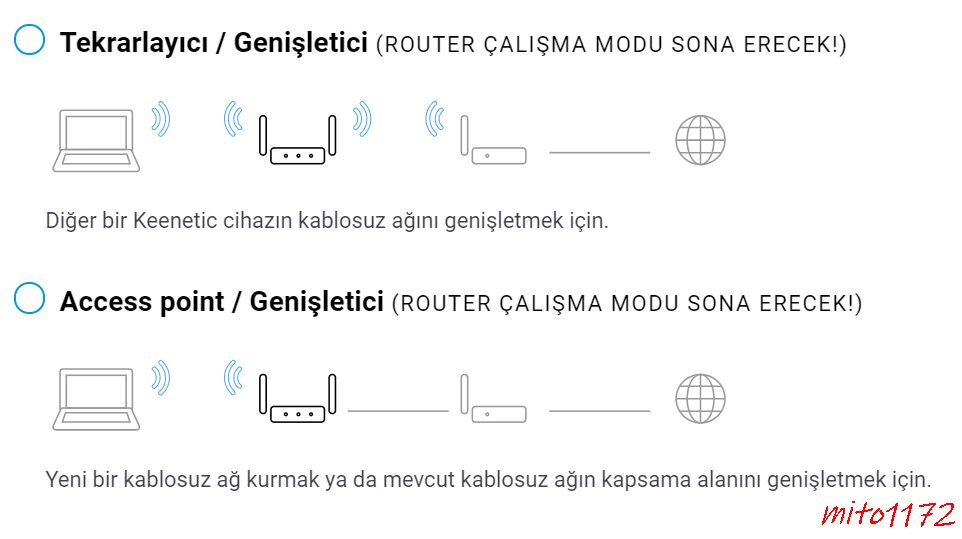

anladım teşekkürler birde Keenetic City AC750 Whole Home Wi-Fi Kablosuz Router aldım gelince alttaki resimde görülen ayardan ilkini mi yoksa 2.yi mi seçmek gerek biliyor musun?
@micro77 hocam ilk sayfada çok iyi anlatmışsınız ama sizin routur da anahtar var benim aldığım modelde yok mecbur menüden gireceğim ayarı ama hangisi karar veremedim o yüzden size de sorayım
Modemin wifi alanını kablosuz olarak genişletecekseniz 1. yi.
Wifi alanını kablo ile bağlayıp genişletecekseniz 2.yi seçmelisiniz.
Nasıl yapılacağı aynı yerin soru işaretinde ki makalede mevcuttur.
O zaman şimdilik otomatik kullanayım bir sıkıntı olursa VDSL 'e ayarlarım. Teşekkürler.
