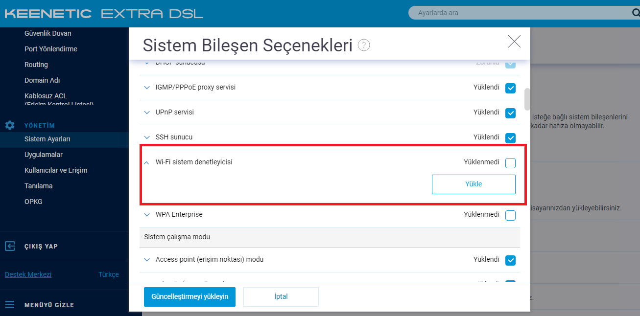

merhaba
Local Admin isimli gizli SSID yayınını ben de farkettim.Extra DSL'in wifi yayınını durdursanız bile bu yayın devam ediyor.
Bu yayın MESH routerler ile olan bağlantıyı kontrol etmek amacı ile kullanılıyor.
Yani Extra DSL den wifi zamanlama ile yayını kapatsanız bile MESH router varsa onlardan wifi yayını almaya interneti kullanmaya devam ediyorsunuz.
Eğer MESH router kullanmıyorsanız sistem bileşenlerinden "Wifi Sisten Denetleyici " bileşenini iptal edip , yeniden başlatıktan sonra Local Admin wifi yayını artık olmuyor.
< Bu mesaj bu kişi tarafından değiştirildi micro77 -- 30 Mart 2020; 1:6:14 >
