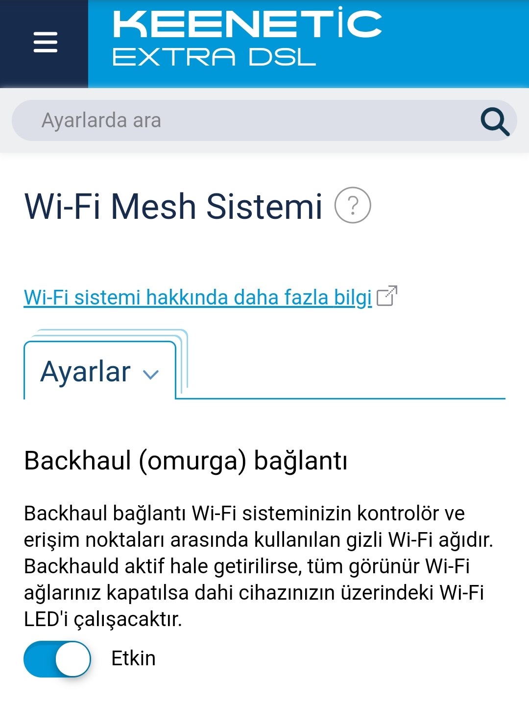

Kurulumu yaptım Pc kablosuz ağlarda gizli ağ oluştu misafir ağ vs kapalı nedir bu?
Sıkıntı yok herkesde var resimdeki ayarın açık olmasından kaynaklı.
Bu mesajda bahsedilenler: @Mustaka89
Kapatsam zararı var mı?

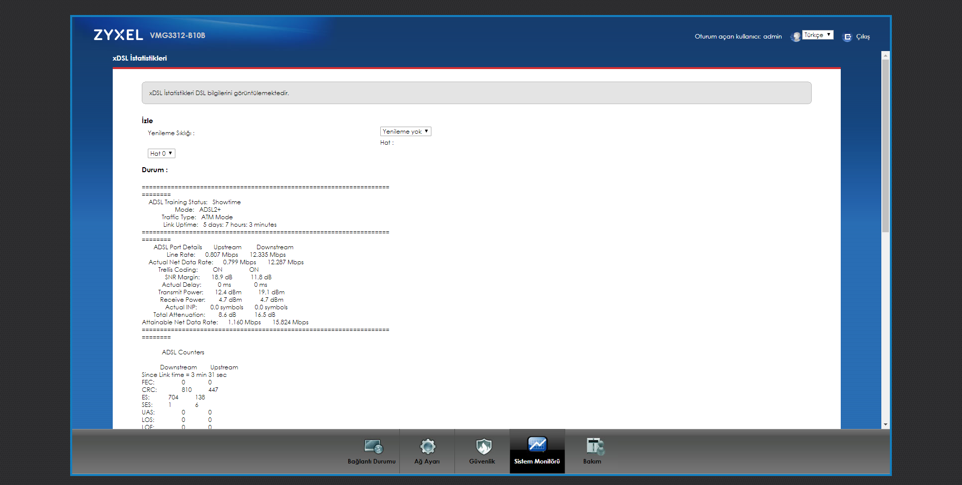

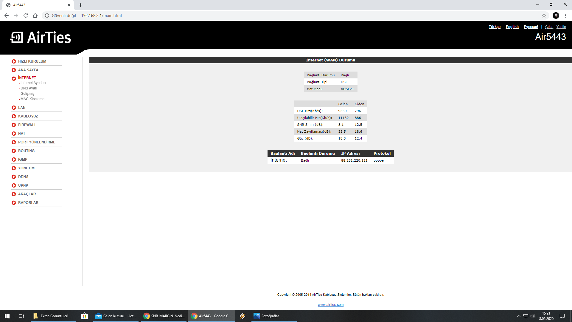

mrb arkdşlr.. ttnet adsl abonesiyim.. hattım fiber değil , desteklemiyo zaten.. tarifem 16 mbps e kadar..hızım bu aralar çok düşük max. 7 mbps alıyorum.. genelde ise 5 civarı.. modem airties 5443.. şimdi ben Keenetic Extra DSL AC1200 modem alsam (vdsl tabanlı sanırım ) , benim hattım adsl.. bu durumda beklentilerimi karşılar mı hızım artar mı.. bu bağlantı yavaşlığından bezdim iyice artık..
SNR değerlerinizi görebilir miyiz ?

< Resime gitmek için tıklayın >mrb arkdşlr.. ttnet adsl abonesiyim.. hattım fiber değil , desteklemiyo zaten.. tarifem 16 mbps e kadar..hızım bu aralar çok düşük max. 7 mbps alıyorum.. genelde ise 5 civarı.. modem airties 5443.. şimdi ben Keenetic Extra DSL AC1200 modem alsam (vdsl tabanlı sanırım ) , benim hattım adsl.. bu durumda beklentilerimi karşılar mı hızım artar mı.. bu bağlantı yavaşlığından bezdim iyice artık..

Eski modemlerde G.vektor bulunmuyor. Keenetic Extra ile bu forumda internet bağlantı hızının performansının arttığını söyleyenler çok oldu. Keenetic deki G.Vektör kötü hatları düzenliyor ama servis sağlayıcı tarafında da açık aktif olamsı gerekiyor. Hattını VDSL e taşıyıp Keenetic modemle denemen güzel sorun verebilir.
Yapman gereken
Airties 5443 ADSL modem olduğu için ADSL bağlanmışsın. Keenetic taktığında VDSL i dener önce , Telekom tarafı otomatik VDSL /ADSL ise VDSL de otomatik bağlanır. ama ADSL ye sabitlenmişse ADSL de bağlanır. Telekomdan VDSL e almasını istemen gerekir. ADSL VDSL özel bir tarife değil zaten, hattın VDSL e müsaitse telekom çeviriyor.
Bu arada hattın değerleri mevcut halde kötü. VDSL ve G.Vektör ile bir yerlere gelirse ne ala ama olmazsa, Telekom tarafıyla görüşüp ev kablolarını kontrol edip düzeltmelisin.

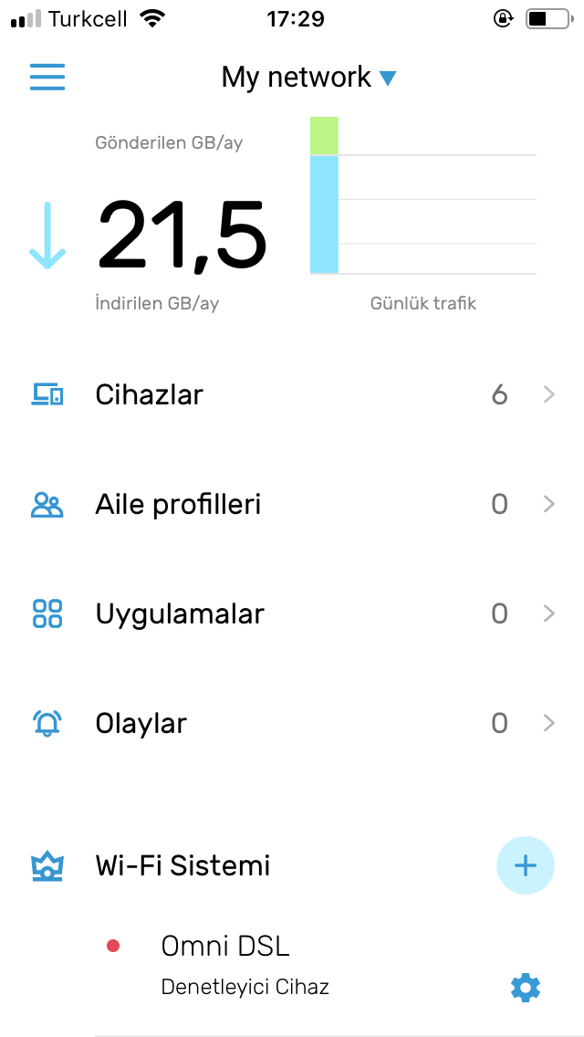

Arkadaşlar mobil uygulamada sıkıntı yaşayan var mı? Girince cihazı yönetemiyorum.
Ben girebiliyorum hocam. Tam olarak ne yapmak istiyorsunuz ?
Bu mesajda bahsedilenler: @aleregrax
Yok hocam. Sistem bileşenlerinden Wifi Sistem Denetleyicisi ni kaldırın.

Hocam cihazları yönetemiyorum. Data kullanımı sabit kaldı. Bi ara cihazı fabrika ayarlarına döndürdüm ondan sonra galiba böyle oldu.
Bu mesajda bahsedilenler: @Kru3gerBey
Orijinalden alıntı: aleregrax
Hocam altta modem bağlantınız kırmızı olarak gözüküyor. Fabrika ayarlara döndüğünüzden devre dışı kalmış. O profili silin veya uygulamayı silin hangisini isterseniz yeniden bağlandığınızda bir problem olmayacaktır.
Omni DSL e tıkla uygula de düzelir
