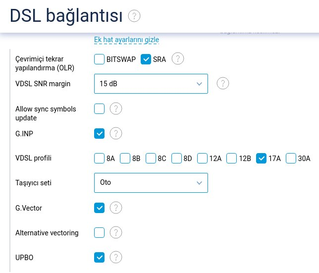

Kendi cihazını 3.6.A.14 ' e almıştık. VDSL teknolojileri altında bir seçeneği kapatarak deneseydiniz birde. Ana internetinizde dalgalanmaya sebep olan o teknolojide olabilir. Yoğunluk saatlerine birşey denmiyorda. Bazı kişiler sıkıntı yaşamazken bazı kişiler yoğun bölgelerde sıkıntı yaşayabiliyorlar. Size aslında en başından beri söylemek istediğim test değişkenleriniz çok farklı. Adım adım giderek neyden kaynaklandığı bulunacaktır. Yani bir kaç saat yada 2 gün sonunda ping sorunu baş gösteriyorsa cihazdan ziyade altyapının o anki durumunu da anlayabilmek lazım. (Bunu da hat değerlerini takip ederek görebilirsiniz.) Burada yada telegram grubunda paylaşarak tecrübe eden arkadaşlar yardımcı olacaktır. |
< Resime gitmek için tıklayın > Bitswap, Sra ve Allow Sync Symbols Update değerlerini kombinasyonlar ile deneyebilirsin. İlk şunu dene olmadı; Bistwap Açık Sra Kapalı Allow Sync Symbols Kapalı. @micro77 'den alıntıdır.
Ben evine birşey demiyorum... Evine ankastreden gelen kabloda birşey 19 senedir olmadı diye şimdi olmayabilir mi? Bu bir seçenek. İkinci seçenek 19 senedir sorun olmadı diye servis sağlayıcın sorun yaratmayacak değil. Yeni bir marka aldın, daha fazla memnun olmak için, bir pürüz yaşıyorsun ve direk onda buluyorsun. Önce City dedin Sonra Omni DSL dedin. Sonra ikisi dedin. Şimdi Omni DSL'e döndün. (Yani test ortamı tam sağlanmıyor demekki) Keenetic DSL sürücülerinde bir durumu farkedip, sürümü daha eski teknolojiye sahip olan sürücüye dönmüş bekliyor. Alpha kanalında geliştirmesini yapıyor. Bunda da sorun yaşamayacaksın diye sana %100 garanti vermiyor, hiç bir kimsede veremez zaten.. Türkiye "Keenetic Extra DSL ve Omni DSL de 3.4.12 sürümüne geri dönülmesi ile ilgili Keenetic Türkiye’nin açıklaması şu şekildedir: Sunulan 3.5.2 kararlı yazılımında bazı kullanıcılarımızdan kullanıcı hattına özel bildirilen DSL sorunlarının incelemek sebebiyle Omni DSL ( KN-2011) ve Extra DSL (KN-2111) modellerinde kararlı sürüm 3.4.12 ye geri alınmıştır. Ön izlemeye de 3.5. Beta6 geri geldi. Diğer Keenetic modelleri 3.5.2 ye devam ediyor, 3.5.2 de DSL bağlantı sorunu olmayan kullanıcılar 3.5.1 veya 3.5.2 de kalabilir. 3.5.2 kararlı sürümü ile sunulan özellikler 3.6. Alfa 3 sürümünde kapsanmaktadır. Bu bileşen ve özellikleri deneyimlemeye devam etmek isteyen Keenetic DSL kullanıcıları yazılım sürümünü Geliştirici sürümüne getirerek kullanmaya devam edebilir. Durumu inceleyip en kısa sürede güncel 3.5.x serisi kararlı sürümü tekrar DSL ürünler için yayınlayacağımızı Keenetic kullanıcılarına bildiririz. Keenetic Türkiye" Rusya https://forum.keenetic.net/topic/10227-keeneticos-is-back-to-older-version/?do=findComment&comment=111312 Birşey dikkatini çektimi? 3.5.x 'te sorun yaşamayan kişiler kullanabilir diyor. Hala da kullanan var. Ama bazı bölgelerde insanlar sorun yaşadı. Burada ne çıkıyor ortaya? Altyapılarımız her bölgede aynı düzeyde stabilite ve teknoloji sağlayamıyor. Başka marka kullanmış olabilirsin ki kullandığın bir marka şu anda sorun hissettiğin Keenetic'in öncü markası. Yani ondaki yazılımı yapan ve Zyxel Keenetic serisini oluşturan ekibin bir parçası Keenetic adında yeni bir firma oldular. Asus'ta kullandım. İyisi kötüsü idare etti 5 sene. En sonunda mefta oldu cihaz bir FW güncellemesi ile. TpLink senelerce kullandım, genel olarak kablosuz tekraylayıcı yada router modunda. Sorun yaşadım mı yaşadım. En son müşteri temsilcisi sadece TPlink cihaz kullanın diye net cevap verdi. Bıraktım bende o markanın bazı ürünlerini. Zyxel'de kullandım, Airties'ta.... Hepsinde birşeyler yaşadım. ISP'lerin verdiği cihazları hep kaldırmaya çalıştım. Kolunu kırıyorlar resmen yazılım ile cihazın. Keenetic'te yaşamadım mı? Yaşadım. Sorun haloldu mu? Oldu. Kim halletti Müşteri Hizmetleri, Destek Ekibi... |

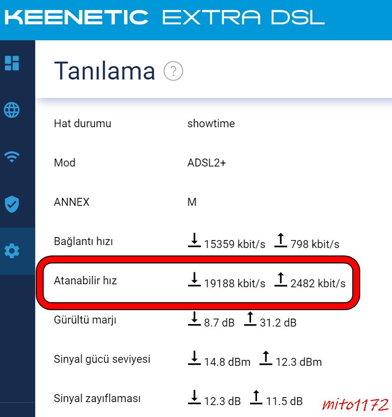

bizim siteye de yıllar önce kalın bir kablo döşendi sözde fiber dendi pek inanmasam da![]() ![]() ![]() < Resime gitmek için tıklayın > |
üsttekinin çekimi kötü ondan olabilir odada daha uygun yere koyabilirsen düzelir |
