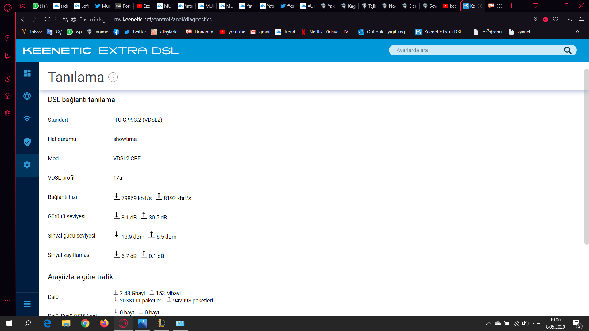

SNR down değeri 9.9 dB biraz düşük 15dB civarında olursa kopma , donma yaşamazsınız...
tesisatınız ve bağlantılarınızın durumu nasıl ? kopma yaşıyor musnuz ?

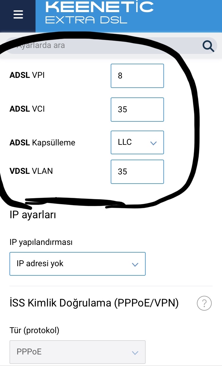

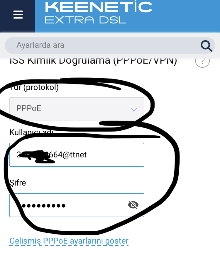

Arkadaşlar ürünü bugün teslim aldım ancak kurulumunu yapamadım. Telekomun vermiş olduğu kullanıcı adı ve şifre ile kurulum yapmaya çalışıyorum ancak hata veriyor. Neyi yanlış yapıyorum ? Kullanıcı adı bölümüne @ttnet koyarak da koymayarak da kaydetmeyi denedim ancak başarılı olamadım. Yardımınızı rica ediyorum hatta sorun yok, eski modemi takınca internet geliyor.

@micro77 merhaba modemi bugün aldım ve tüm ayarlamarı yaptım 3 3 16 sürümüne yükselttim snr değerimi nasıl değiştirebilirim yardımcı olabilir misin?

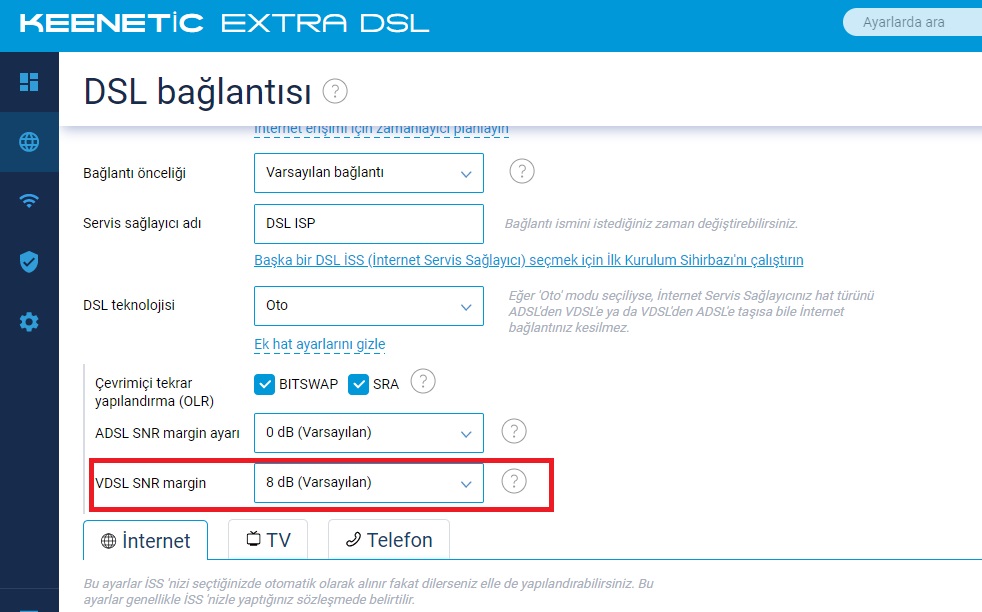

hocam 75 mbite geçinse değerler böyle oldu önceden 35 mbit kullanıyordum. şimdi bu modemde elle snr değiştirme vardı onu bulamadım nasıl yapabilirim acaba?

Hocam kullancı adı sonunda mutlaka @ttnet olacak modem ayarlarını yaparken kullancı adı ve şfre doğru girilmediği taktirde internet bağlantısı gelmez eğer modeme kullanıcı adı ve şfreyi girdiğin halde internet gelmediyse ya dsl hattında ya da kullanıcı adın ve şifrede sorun vardır önce servis sağlayıcına kayıt aç konuyla ilgili.

İnternet menüsünde Vdsl/ADSL menüsüne tıkla sağ tarafa açılan sayfada hat türü yazar onun altında ek hat ayarlarını göster menüsüne tıkla.
Bu mesajda bahsedilenler: @louse dream
down değeri düşük öncelikle tesisat kablolar vs. bakılması lazım...
yine de SNR değerini biraz değiştirip hızınızı az düşürüp daha dengeli bir bağlantı yapabilirsiniz.

Beklemene gerek yok DSL hattın çalışıyorsa ip alır modem arayüz ekranına git modemin internet menüsü altında dsl bağlantısı seç sağ tarafta vpi 8 vci8 Vdsl vlan 35 yap sonra tür (protokol) ppoe seç altkısma kullancı adını ve şifreni gir o ekranda başlandı yazıp ip alırsa interneti test et gelirse sorun yok ip aldığı halde gelmezse kullanıcı adın ve şifren kesin hatalı.
