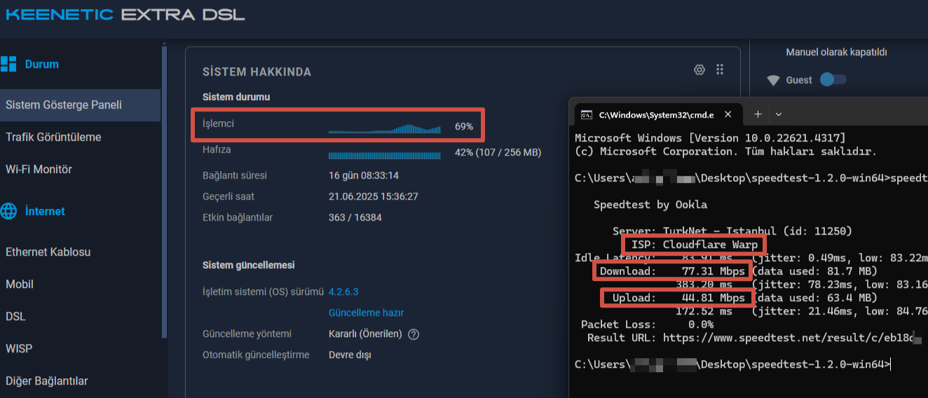

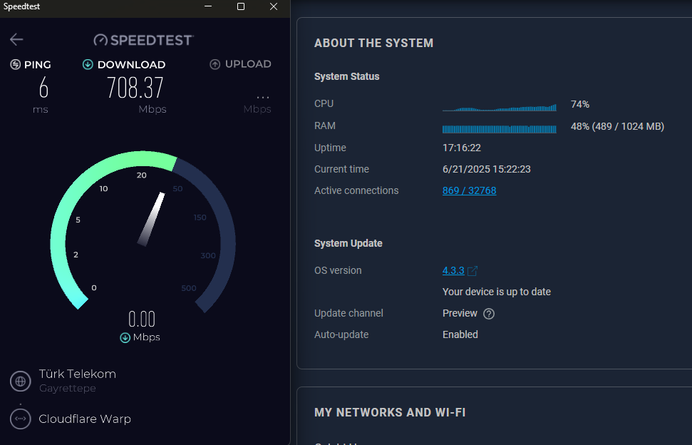

Eski Titan ile WARP profili vardi. Cpu'dan dolayı 500 mbps civarlarinda limitleniyordu. KN-1812 ile de denedim. Teorik olarak 900-1000 mbps'e kadar uretici verisi var ancak ben yine 500lerde kaldım. Sanırım warp çıkamadı yüksek hızlara. Ancak cpu kullanımı düşük kaldı. Tahminim sınırları 1g civarları.

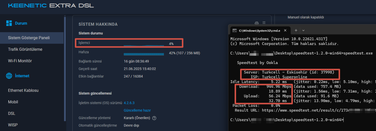

Tekrar WARP ile test yaptım sizin için. Mullvad bağlanamadı bir türlü nedense.
Bu mesajda bahsedilenler: @Der Meister.
5 gün
Kayıtlarda kalsın.
KN-2112 EXTRA DSL
1000 mbit fiber SOL bağlantı
warp on ve warp off test sonuçlarım.
Bu arada warp+ kullanıcısıyım. Eskiden yasaklı siteleri deler geçerdi ama son zamanlarda açmıyor bir çoğunu. Ban mı yedi ISS'den? Takip edebilen oldu mu?

@ru.celebi Cevaplarınız ve test sonuçlarını paylaştığınız için teşekkür ederim. Sonuçlar memnun edici bence. Fakat acaba işlemciden dolayı mı 800+ hızlara çıkamıyor, yoksa Warp'tan dolayı mı diye bir soru işareti kaldı. Bu arada aşağıdaki mesajlarda bir üye Proton VPN önermiş.
CPU konusunda şöyle bir sonuca vardım. Flint 3, Qualcomm Quad-core @1.5GHz ile max. 600Mbps civarına çıkabiliyor. Fakat Flint 2, MediaTek Quad-core, @2.0 GHz ile 800Mbps'lere çıkabiliyor. Anladığım kadarıyla Titan KN-1812'daki işlemci kabaca bu ikisinin ortası güce denk geliyor.
Şu an kullandığım router'daki Broadcom 2.6GHz quad-core CPU ile indirme hızlarında 900Mbps'e yaklaşırken, yükleme hızlarında 650Mbps'leri görüyorum. Aynı hız testini PC'den VPN'in uygulamasıyla yapınca ikisinde de 900Mbps simetrik hız alabiliyorum. Ayrıca gözlemlediğim kadarıyla CPU güçlüyse ping'e de net etkisi oluyor.
