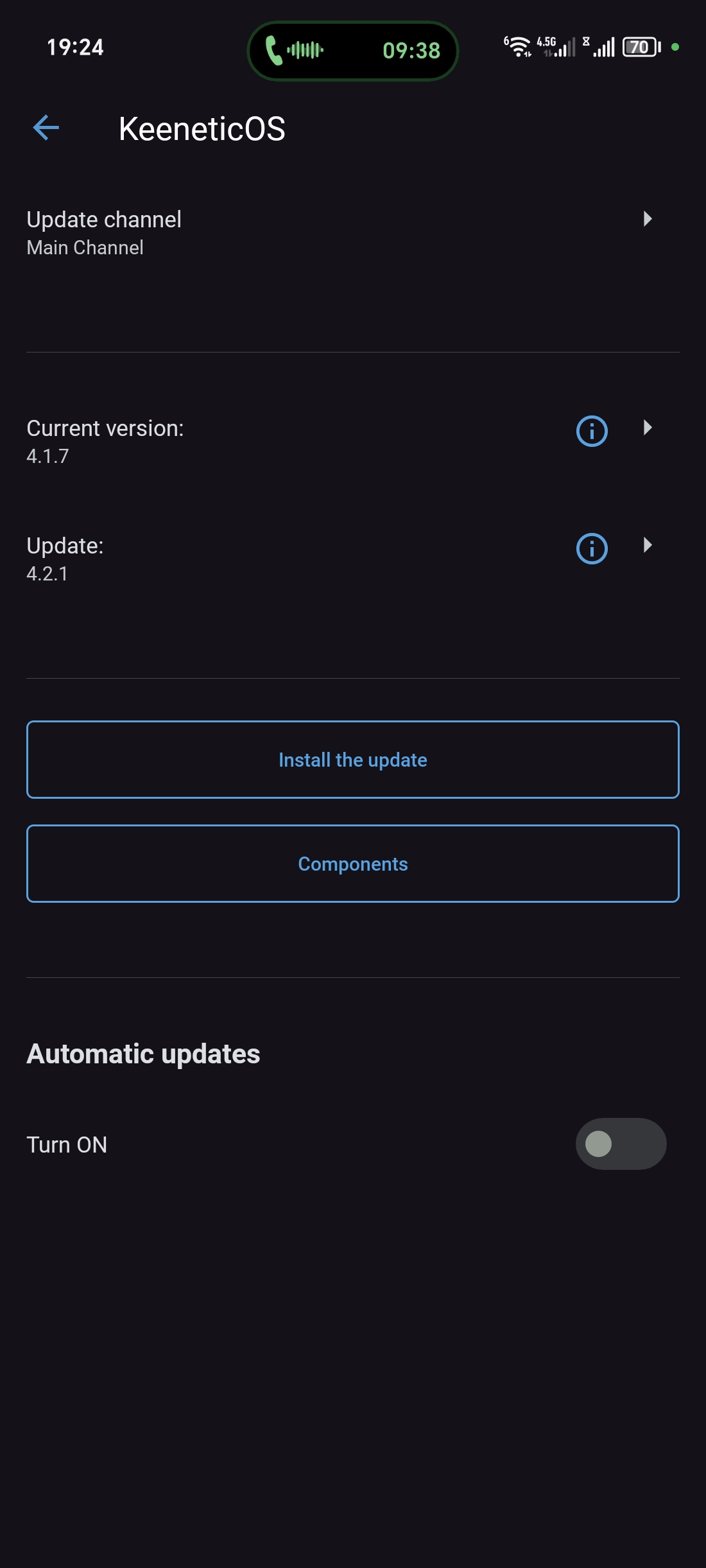

Tamamdır oto kalsın teşekkürler Bu arada bana en son gelir sanırım güncelleme yaşlı olduğumuz için
Bu mesajda bahsedilenler: @KYTECHNGAMING
