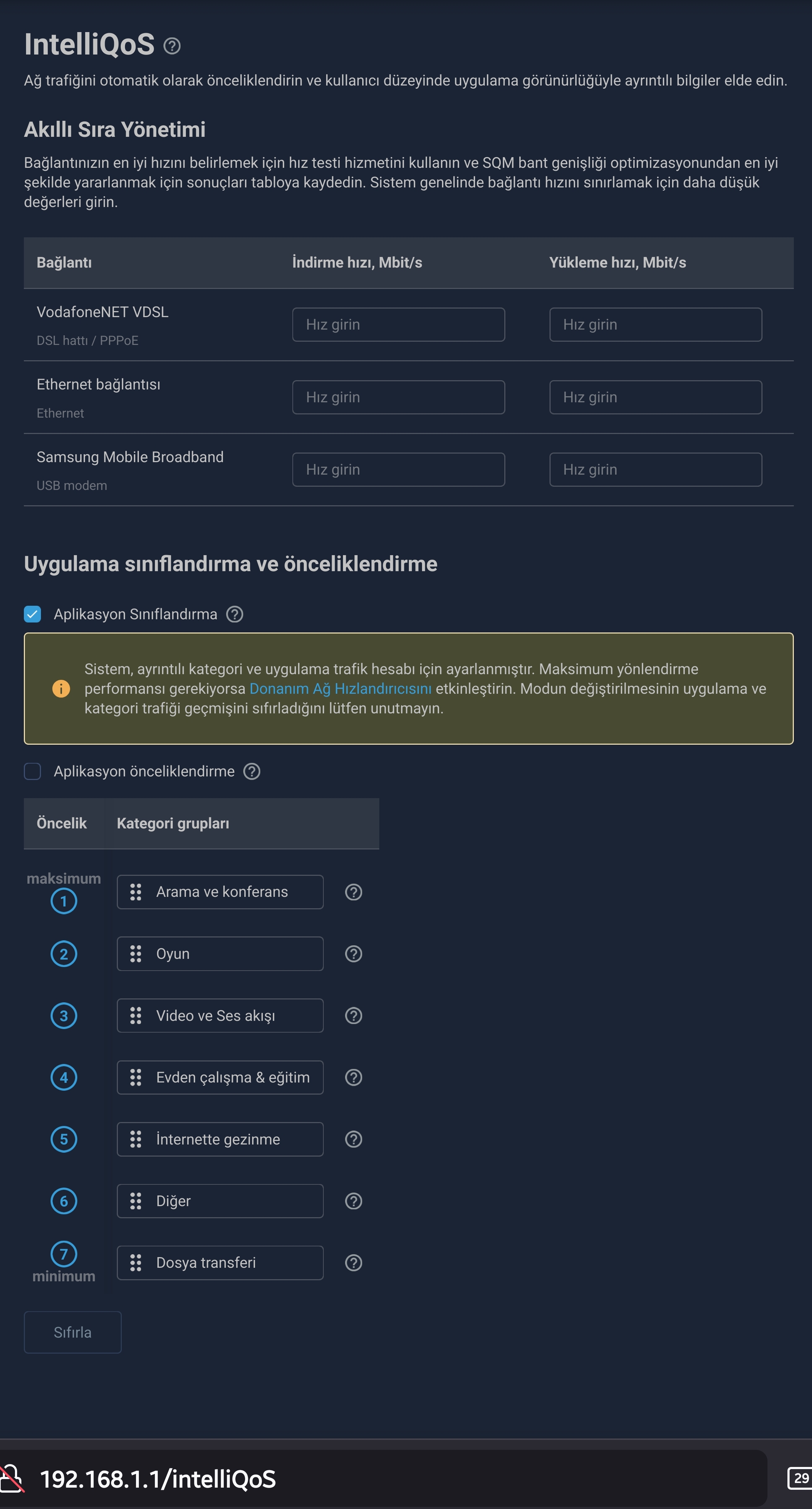

Trafik sınırlaması yokken, QoS aktif
Trafik sınırlaması varken, QoS aktif

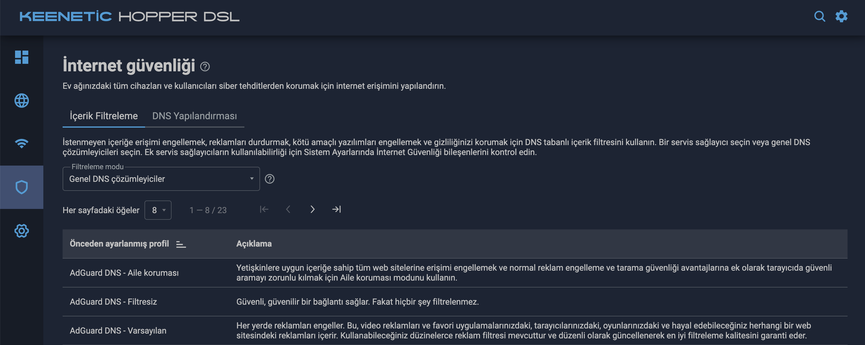

Teşekkür ediyorum hocam ben de sandım bu reklamları falan engellemeye yarıyor
sanırım bizdeki bu modemlerin reklam engelleme özelliği de varmış ben becerememiştim onu internetten bir bakayım nasıl yapılıyor diye

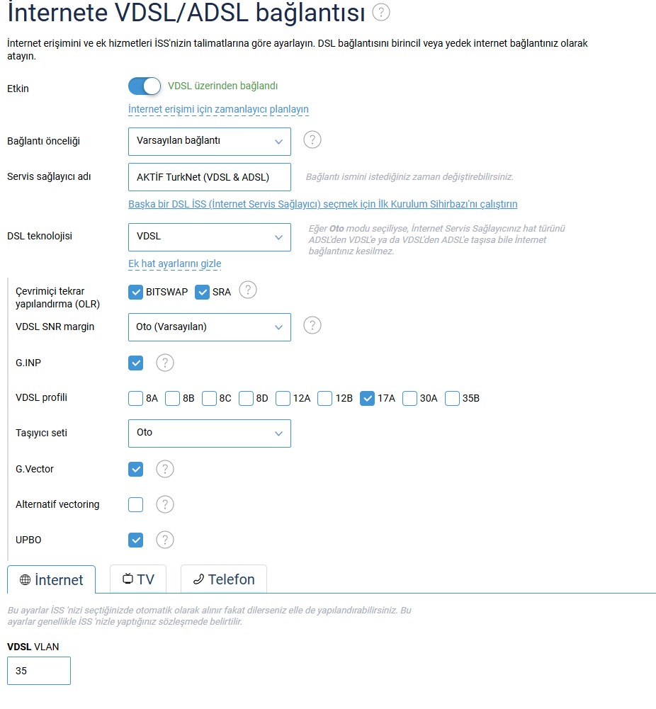

hocam benim yaşadığım sıkıntı tam olarak benim de dilim döndüğünce bahsettiğim gibi modem arayüzündeki gelişmiş ayarların saha dolabına göre hangisi çalışıp hangisi çalışmadığını bile bilmekle alakalı bir şey hepsi seçili olarak geliyor ya hocam ben kendimce deneme yanılma yoluyla her şeyi devredışı bırakıp sadece SRA ayarını aktif edince düzgün bir hissiyatı yakalayabildim

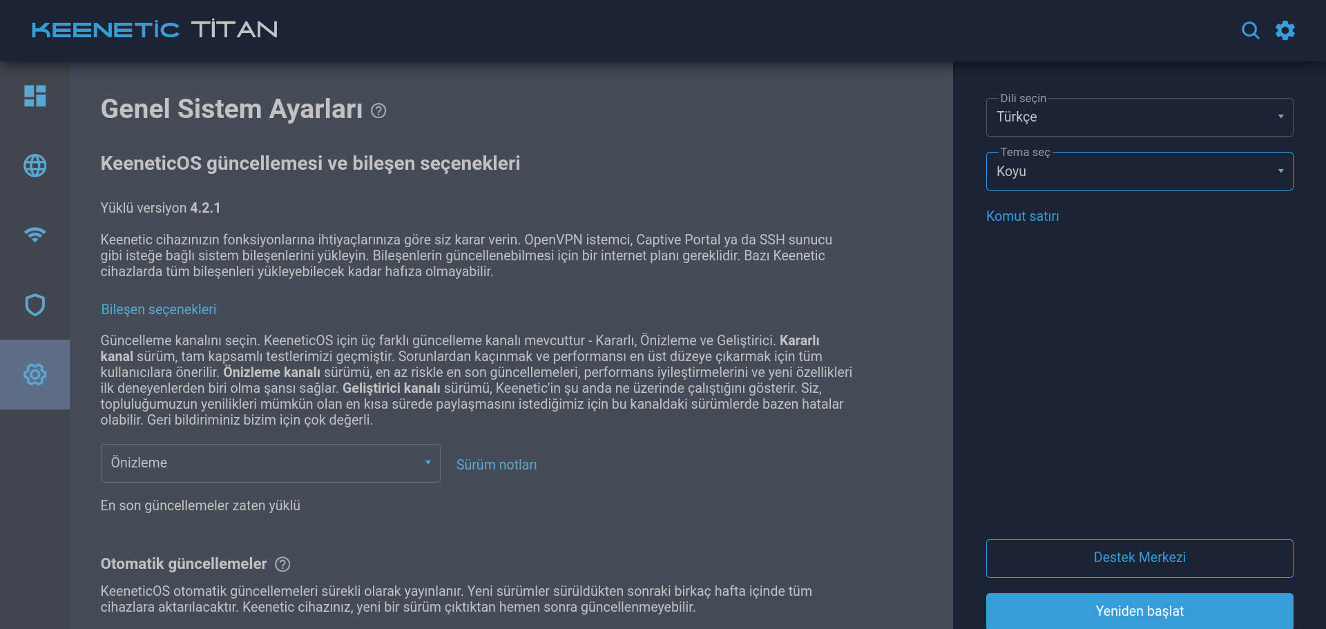

Bir de bence en önemli detay sistem ayarlarına girince güncelleme seçeneğin orada minimum sistem bileşenlerinin kurulumunu yapıp gereksiz olanları kaldırdım özellikle qos ayarı aktif olması için ağa trafiği ile ilgili bir şey falan yüklüyor ya modem onu minimum kurulumda yüklemedi zaten ben de istediğim hissiyatı da vermiyordu şu anda daha iyi gibi şimdi boşta olan modemi taktım onun kurulumunu yapıyorum onda da bütün her şeyi devredışı bırakıp
SRA ayı Aktif Edip gün içinde test edeceğim buradan da tecrübelerimi aktarayım

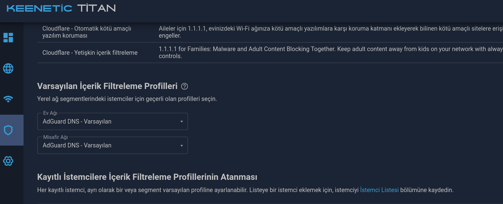

Reklam engelleyici olarak AdGuard öneririm tarayıcıya kur uygulama zaten o hallediyor reklamı modemin reklam engellemesine hiç bakmadım açıkçası ama google ye yaz çıkar bilgisi sistem birleşenleri zaten gerekli olanı kuruyor diğerleri lazımsa kurulabilir dene bakalım diğer modemi ne olacak

Üstadım öncelikle değerli vaktinizi ayırıp bana yardımcı olmaya çalıştığınız için hepinize çok teşekkür ediyorum tavsiye ettiğiniz uygulamayı ben de kullanıyorum sanki bizim bu modemimizde de reklam engelleme özelliği vardı diye görmüştüm ben onu bir ara YouTube’dan da bakayım
dün boşta olan modemi kurdum aşağıda paylaştığım şu ayarları aktif ettim elhamdülillah YouTube videolarında gördüğüm gibi online oyunları o kadar keyifle oynadım ki Rabbim nazarlardan korusun
bugün nasip olur gece yine oyun oynarsam ilk şu anda mevcut kullandığım modemle test edeceğim akıcı hissiyat devam ediyorsa denemek amaçlı hooper i takacağım bakacağım aynı hissiyat olacak mı eğer olmazsa şunu anlamış olacağım zxelde Phyr US/DS görevini tam olarak yerine getirirken hooper da aynı görevi icra eden UPBO teknolojisi aktif olmasına rağmen bunu yerine getiremiyor o yüzden de online oyunlarda sıkıntı yaşatıyor kanaatine varırım

Phyr US/DS ve UPBO farklı şeyler.

Keenetic de phyr us ds yerine geçen ayar var mı acaba hocam o zaman onu aktif edebilirsem demekki keenetic de sorun ortadan kalkar
Bu mesajda bahsedilenler: @ru.celebi
10 ay
Tam olarak o işlevi yerine getiren bir özelliği var mı emin değilim. Keenetic'te MTU değerleriniz kaç bu arada?
Bu mesajda bahsedilenler: @Schi20phrene
10 ay
Broadcom'in G.inp ile alakalı bir ayarı galiba o.
