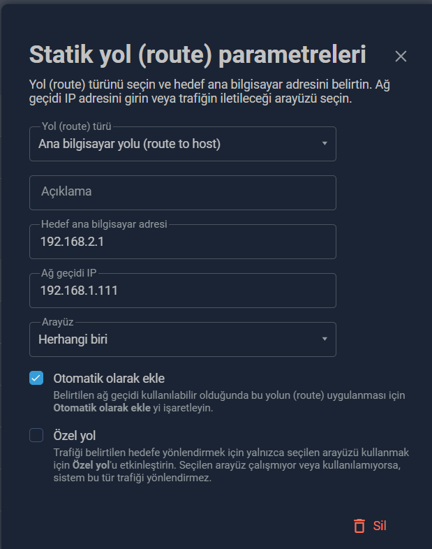

Şu şekilde bir routing oluşturdum hocam, 192.168.1.111 üzerinden de cihaz yanıt vermiyor nerede hata yapıyorum

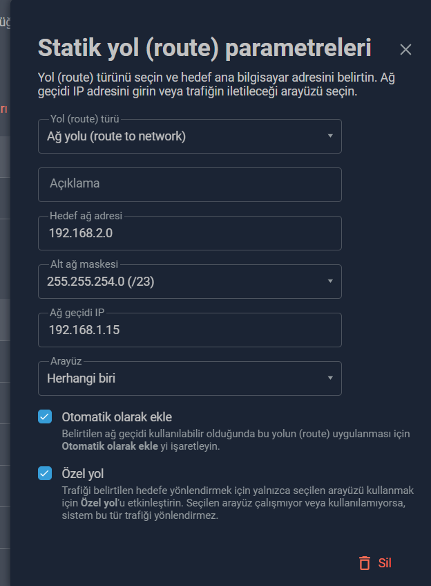

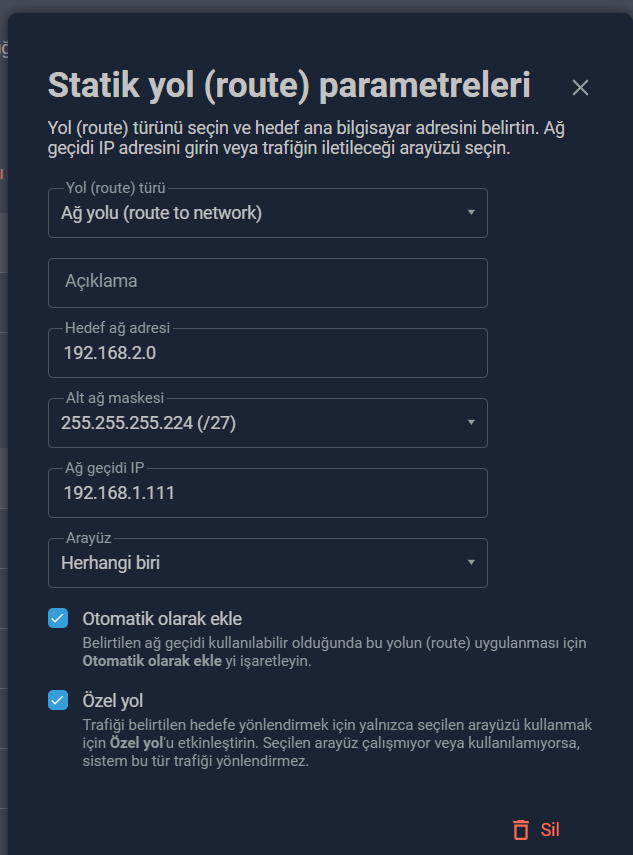

Bu şekilde de cihaza erişim sağlayamadım hocam arayüz ne seçersem seçeyim fark etmiyor

/27 alt ağ sizde de aynı mı ki?
Ayrıca 1.111 nerden çıktı? O ip daha öcne attığınız Keenetic'in mi? 192.168.1.15 ti de önceden.

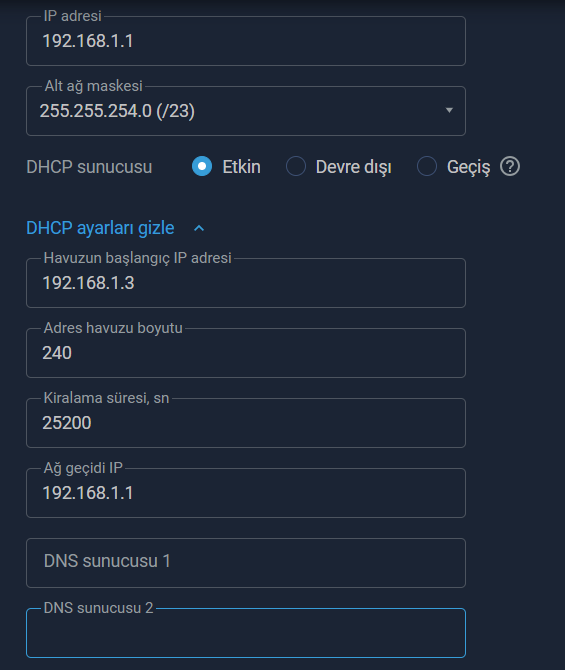

8 ay
DHCP ayarlarım ekte hocam, son routing ayarlarını da koydum, cihazı görmeye ancak ulaşamamaya devam ediyorum

192.168.1.3 başlangıç havuzu yapmanız pek iyi bir şey değil. Keenetic mesh sisteminde 192.168.1.3 kontrol ip ' si tekrarlayıcılar için.
Ulaşamadığınız noktada ne hata veriyor tarayıcı?
4. seviye domain ekleyerek ulaşmayı denediniz mi en başta siz? Hatırlayamadım.
Bu mesajda bahsedilenler: @Mixmaster

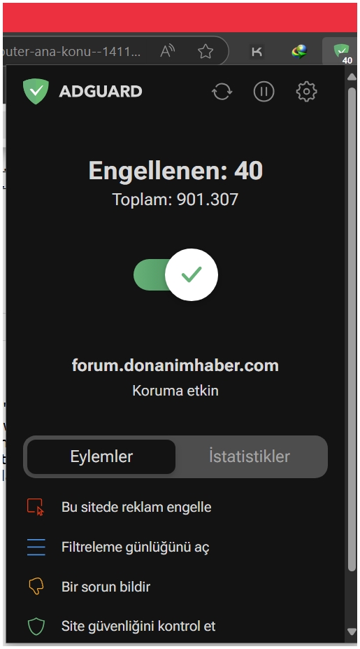

Nasıl yani tarayıcıya eklenen mi süreli? ben ücretsiz biliyordum onu
Bu mesajda bahsedilenler: @radyohead
8 ay
Adguard programı güzelmiş ve ömür boyu lisans fiyatı da fena değil ama kurup denedim de tarayıcı da ilk sayfayı açışta anlık bu siteye ulaşılamıyor deyince buz gibi soğudum

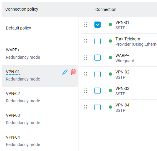

@KYTECHNGAMING Hocam bir konuda yardımına daha doğrusu aşağıda açıklayacağım senaryo hakkında olur mu olmaz mı veya daha farklı olabilir mi yardımına ihtiyacım var.
Online bir oyun için ip başına 2 karakter limiti var. Oyunda parti sistemi kurmak için 8 tane karaktere ihtiyaç var. Bu durumda 4 tane farklı ip adresi gerekiyor. Bu ip adresleri datacenter veya banlanmış proxy adresi olamaz. Ev ip'si en temiz kullanımı.
Aklıma gelen yöntem ise şöyle. Farklı yerlerde kullancığım keenetic cihazların üzerine vpn bileşenini kurmak.
4 farklı lokasyondaki vpn bilgilerini evdeki keenetic üzerine bağlantı olarak eklemek.
Evdeki bilgisayarım üzerinde 4 tane sanal eth kartı oluşturmak ve her birini statik olarak client listesine eklemek.
Policy kısmından 1. vpn'i 1. sanal eth kartına bağlamak, diğerlerini de aynı şekilde.
Oyun için kullandığımız program bind ip destekliyor. Açtığım her bir instance için farklı bir sanal eth'yi bağlayabilirim, orada problem yok.
Bu senaryoya göre oyundaki her 2 karakter için açtığım her programa bilgisayardaki 1 sanal eth portunu tanımladık, bu port gitti keenetic üzerindeki 1 vpn'e bağlandı ve onun üzerinden haberleşti.
Sanırım böyle bir kullanım mümkün gibi?

8 ay
Anlatıma göre kaçırmadıysam, farklı bölgelerden 4 tane VPN kur Keenetic üzerine ve sanal ethernetlerin doğal olarak Keenetic DHCP havuzundan bir IP alacağından ve bunların her birine de farklı VPN çıkışlarını verirsen, daha zahmetsiz olmaz mı?

Sanırım aynı şeyi yazdım ama anlatamadım :) Bu şekilde hazırladım titanı. Akşama sanal ethleri ekleyeceğim bakalım. Çakışma olmasın diye de tüm sstp vpn sunuculardan ip bloklarını farklı verdim.
