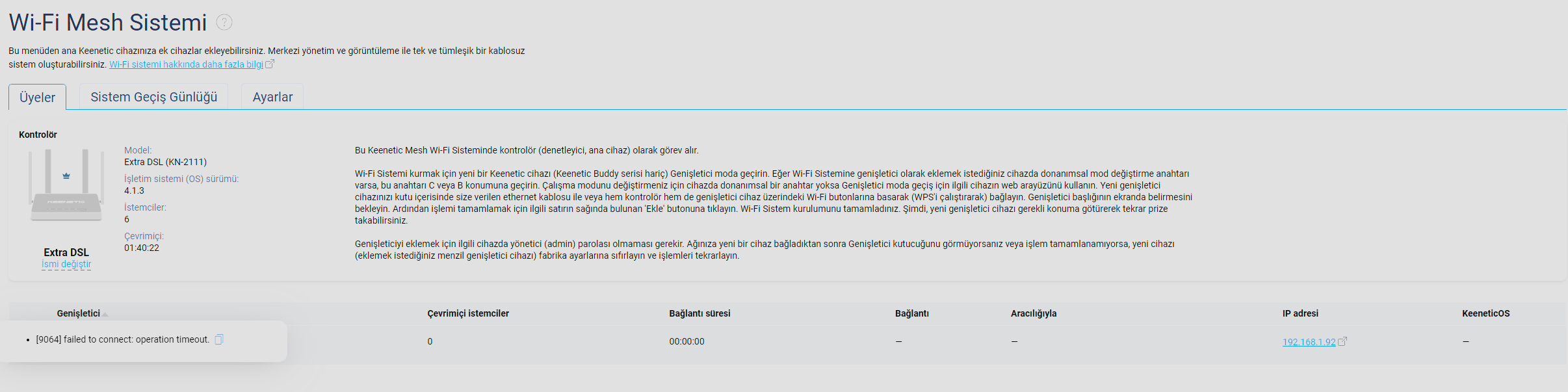

Benim extra cortladı galiba < Resime gitmek için tıklayın > Şöyle bir hata alıyorum ne yapsam düzelmiyor. Normalde çalışıyordu sonradan böyle yapmaya başladı. Meshi resetleyip tekrardan kurdum ama çözüm yok. Bu hatayı alıp çözen varsa ve yardımcı olursa çok makbule geçer. Bu arada genişletici modeli KN-1710 |

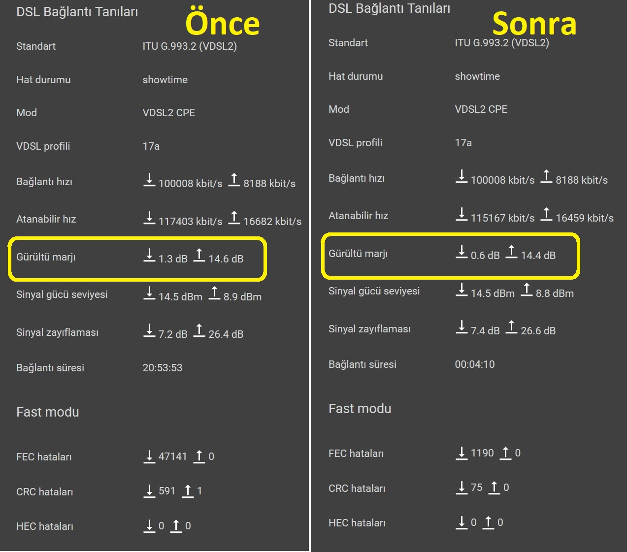

İnternette inceledim sahip olduğunuz üründe oldukça kaliteliymiş. Yalnız download hızına o derece müdahele etmesi bana çok mantıklı gelmedi. Telefon hattınızın giriş/çıkışını akım korumalı prize doğru yaptığınıza ve kullandığınız kabloların sağlam olduğuna emin olun. Bunlardan yana emin iseniz modemin DSL tanılama bilgilerini akım korumayı kullanırken ve kullanmazken karşılaştırın. Özellikle SNR değerine bakın; en fazla 0,5-1dB arası değişmesi gerekir. Oran daha fazla ise sorun var demektir. Ayrıca modeminiz SNR değerini değiştirmenize izin veriyorsa ordanda SNR'yi düşürerek hızınızı artırabilirsiniz. Keenetic'ler buna imkan tanıyor, ben 2'ye düşürerek hızı reelde 95Mbps'e kadar çıkarabiliyorum. (Otomatikte SNR 8 civarı, hız ise reelde 85 civarı idi). Benim üst mesajda bahsettiğim S-Link akım korumalı prizin modem SNR'sine etkisi şu şekilde: < Resime gitmek için tıklayın > |

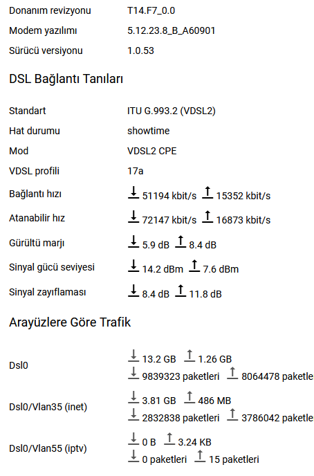

modem geldi kurulumu hemen hallettim her oda her köşe bucakta evde hızım hemen hemen aynı 50mbit te 42 civarı veriyor her cihaz.dolayısıyla wifi konusunda aşırı mutlu oldum tv box ta 4K videoları filmleri sorunsuz yüklüyor takılma donva vs olmadı ancak kablolu baağlantıda eski modeme göre hızım 6mbit cıvarı yavaş geliyor. eski ttnet modeminde 50mbitin tamamını pc de ethernet ile alıyordum Keenetic hopper da aldığım değerler aşağıdaki gibi < Resime gitmek için tıklayın > bu değerleri oyun update yaparken aldım ayarlarda yapabileceğim bir iyileştirme varmıdır..ekstra ayar yapmadım düz kurdum wifi memnun edince kurcalamadım daha ama kabloluya gelince hızım bi tık az |
Margin ayarlarını buldum tamamdır ![]() ayarı 5 e çektim şuan böyle bir deneyeceğim belki hızı 75mbit talep edebilirim değerleri çok anlamıyorum ama kopmadan 70mbit civarı alsam yeter < Resime gitmek için tıklayın > |

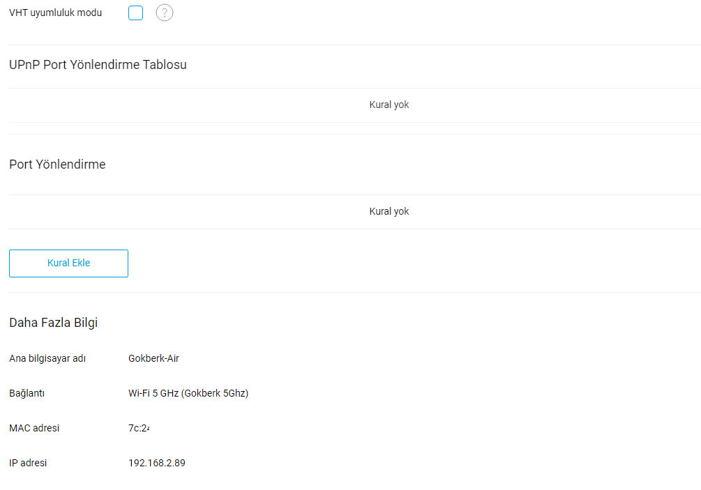

Devre dışı bırakmayın, faydalı bir özelliktir; ID ve anahtarını değiştirin sadece. MacBook'ta ağı unutup yeniden bağlantı yapmayı denediniz mi? Kablosuz ağ şifrenizi yenileyebilirsiniz. Bunlar MacBook'ta kayıtlı kablosuz ağ ayarlarını bir nevi resetlemeye yönelik işlemlerdir. 2.4 ile 5 Ghz bandları ayrı mı? Ayrıca modemin web arayüzü istemci listesinden MacBook'un bağlantı özelliklerini paylaşırsanız yorumlamamız rahat olur. |
tamam tekrar aktif ettim. ID ve şifre değiştirdim. unut deyip yeniden bağlandım. şimdi evde çok cihaz bağlı, çözemezsem kablosuz ağ şifresini de değiştiririm sonra. 2.4 ve 5ghz bantları ayrı. < Resime gitmek için tıklayın > < Resime gitmek için tıklayın > < Resime gitmek için tıklayın > |
2.4 ve 5 Ghz bantlarını ayırmayın; Band Steering'in faydası öyle olunca ortaya çıkıyor zaten, 2.4 ile 5 Ghz bandları arasında kopma olmadan hızlı geçiş sağlıyor. Varsayılan olarakda cihazlarda bu şekilde ayarlı oluyor zaten. Paylaşımlarınızda MacBook'unuz 5 Ghz ile bağlı gözüküyor. 5 Ghz bandı kısa mesafeli ve nazlıdır, cihaz ile modem arasından birisi geçse ondan bile etkilenir. Anlaşılan sınır bir konumda, o yüzden 5 Ghz'de bağlantıda kalmaya çalışıyor; geç bağlanıyor, geç devreye giriyor. Oysa 2.4 ile 5 Ghz ayrılmamış olsa Band Steering ayarlarından dolayı hangi band performanslı ise ona kopmadan geçiş yapacaktı. |
