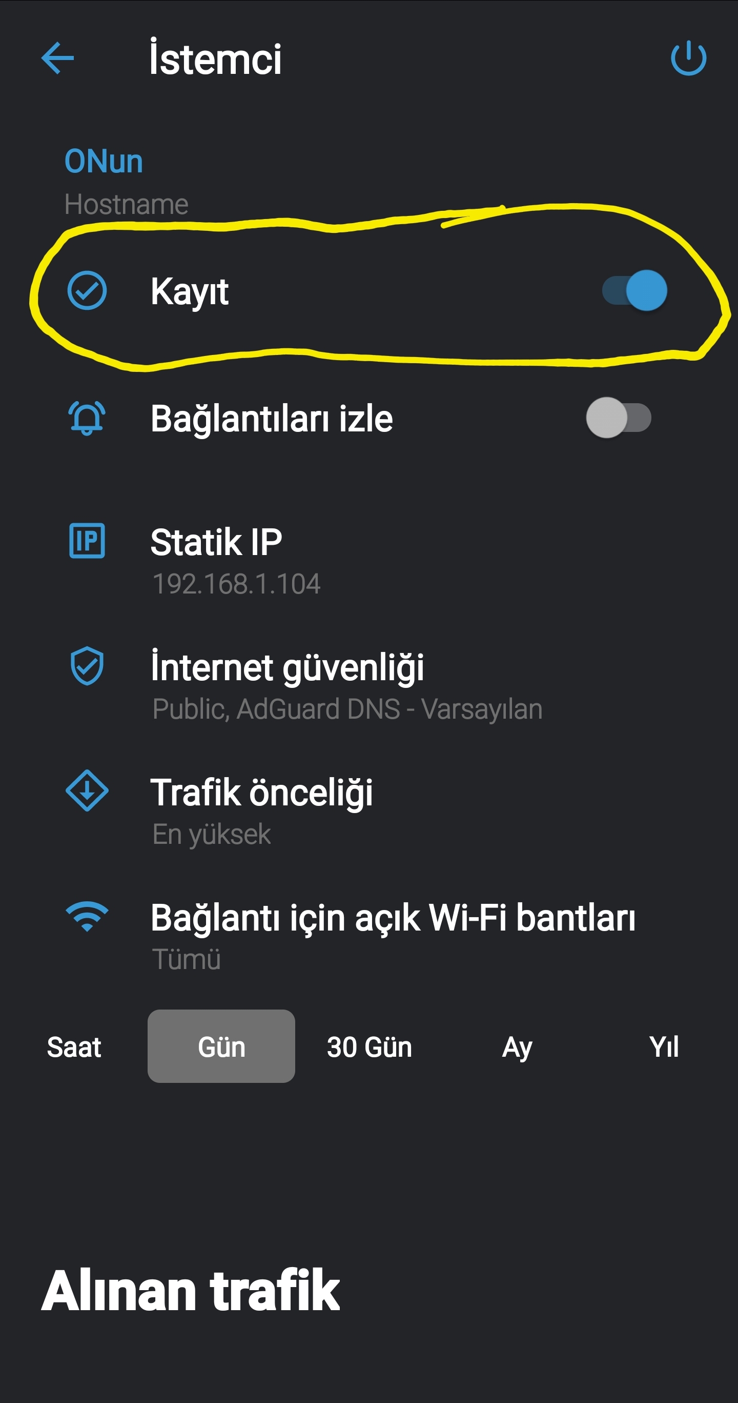

Arkdaşlar bugün intenet hızım yavaş olunca telefondan keenetic modem programına girdim. Lan üzerinden bağlı tanımadığım bir cihaz gördüm. Ben de lan üzerinden bağlı hiç bir cihaz yok. 5-6 dakika sonra çevrimdışı oldu cihaz. İnternet engeli koydum. Şifreyi değiştirdim ama huzursuz oldum. Ağa mı girdiler acaba dicem ama lan üzerinden nasıl girebilir ki? Keenetic hopper dsl ve buddy 4 genişletici var
geçen yıl
Fakat ben bağlı bütün cihazları tanımladım. Bunu tanımıyorum. Lamba-hava temizleyici-kamera-telefonlar ve pc tanımlı. Hacker değildir diyosunuz yani. Teşekkür ederim ☺️

Tam olarak neyi kapatmam gerekiyor acaba? Hangi ayarı

Okudum ama Anlayamadığım için sormuştum. Teşekkür ederim cevapladığınız için.

Anladım şimdi. Çok teşekkür ederim. 🙏

Iphone’da özel wifi adresi var. Onu mu kapatmam lazım?
